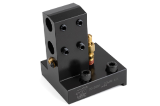

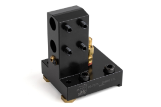

Soporte de torneado estático interno (ID)
  • Herramientas originales diseñadas para encajar en su torreta de torno Haas
  • Disponibles tamaños en pulgadas y métricos
  • Se incluye placa de cubierta trasera de refrigerante pasante por la herramienta
  • Boquillas refrigerantes delanteras intercambiables

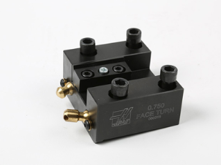

Soporte con ranuras frontales
  • Incluye fijación de cuña para sujeción rígida del mango de herramienta
  • Disponible para tamaños de mango en pulgadas y métricos
  • Sostiene el mango de herramienta paralelamente al centro del husillo

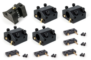

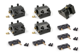

Kits de portaherramientas
  • Los kits pueden incluir soporte de torneado interno, bloques de refrigerante, soporte de torneado externo y más
  • Disponibles kits en pulgadas y métricos
  • Incluye todo el hardware necesario para un uso inmediato

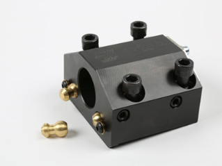

Soporte de torneado estático externo (OD)
  • Revestido en óxido negro para resistir la corrosión
  • Boquillas refrigerantes intercambiables
