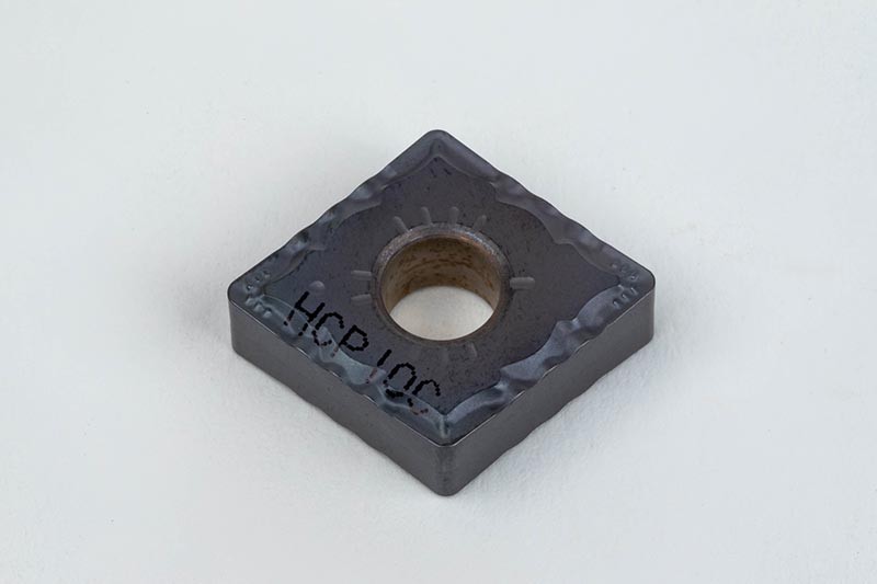

CNMG431-HF / CNMG120404-HF, Cermet draaiwisselplaat, 80° ruitvormig, kwaliteit HCP10C - Pakket van 10
Werkstuk #: 02-0661
CNMG 431-HF GRADE HCP10C
Prijs: 59.95 ( / eenheid)
Prijs: 1498.95 ( / eenheid)
Prijs: 446.95 ( / eenheid)
Prijs: 269.95 ( / eenheid)
Prijs: 629.95 ( / eenheid)
674.97
200.97
26.97
121.97
283.97
TECHNISCHE DOCUMENTEN
  • Technische details
  • SNELHEDEN EN TOEVOER
ISO-MATERIAALTABEL
P - STAAL
M - ROESTVRIJ STAAL
K - GIETIJZER
N - ALUMINIUM EN NON-FERRO
S - HOGE TEMPERATUUR LEGERING
H - GEHARDE METALEN
- PRIMAIR WERKSTUKMATERIAAL
- SECUNDAIR WERKSTUKMATERIAAL
D - Dubbele klem D - Dubbele klem, M - Boven- en gatklemming
[S] Insteekdikte 0,187 inch/4,76 mm
Insteektype C-stijl inzetten
[Rε] Hoekradius 0,016 inch/0,40 mm
[D1] Gatmaat inzetstuk 0,203 inch/5,16 mm
ANSI # CNMG431
Spaanbreker HF - Afwerking
[L10] Snijhoeklengte inzetstuk 0,508 inch/12,90 mm
[IC] IC-maat inzetstuk 0,500 inch/12,70 mm
Primair werkstukmateriaal P-Staal
Secundair werkstukmateriaal K - Gietijzer
Kwaliteit HCP10C - Ononderbroken
Land van herkomst Zuid-Korea
Klemtype M - Meervoudige vergrendeling, D - Dubbele klem
Wisselplaattype C-stijl - 80° ruitvormig
Primair werkstukmateriaal P - Staal
Secundair werkstukmateriaal K-Gietijzer
Materiaal Cermet
[IC] Ingeschreven cirkeldiameter 0,5 in \ 12,7 mm
[D1] Gatmaat wisselplaat 0,203 inch/5,16 mm
[L10] Snijkantlengte 0,508 inch/12,9 mm
[S] Wisselplaatdikte 0,187 inch/4,76 mm
[RE] Hoekradius 0,0157 inch / 0,4 mm
Gewicht 0,1 lbs \ 0,1 kg
