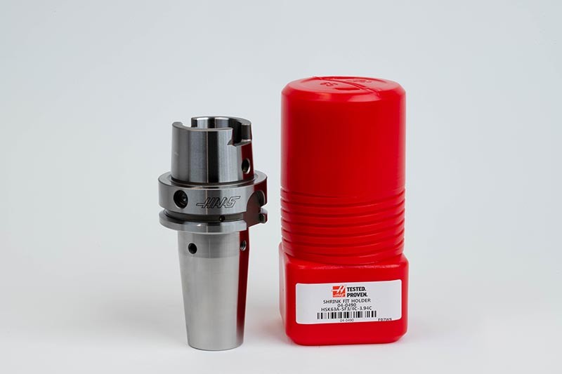

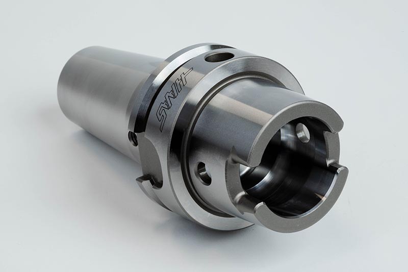

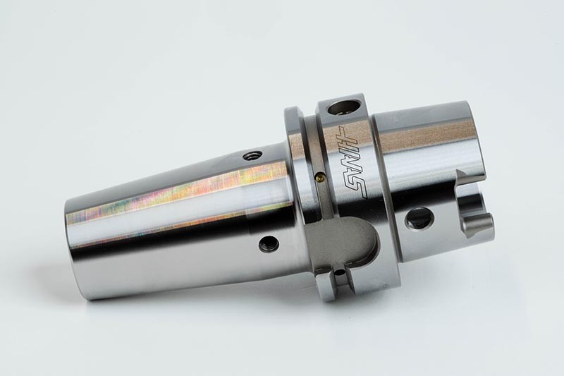

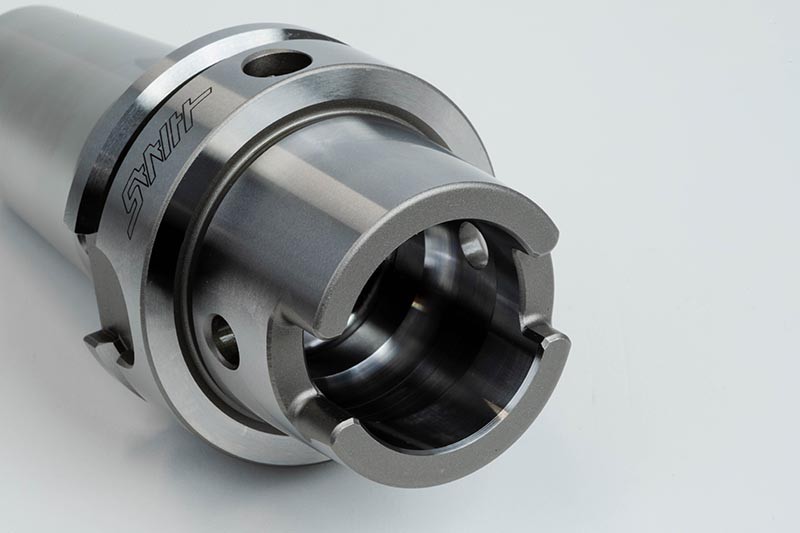

HSK63A 3/4" krimphouder x 3,94" strooklengte, koeling door de spil
Werkstuk #: 04-0490
HSK63A-SF3/4C-3.94C
Prijs: 199.95 ( / eenheid)
149.97
Deze hoogwaardige Haas HSK63A krimphouder biedt stevig houvast aan gereedschap met een schacht van 3/4" en heeft een strooklengte van 3,94". Het biedt een zeer lage slingering (0,0001" TIR), een zeer grote grijpkracht en snelle gereedschapswisselingen, wanneer hij gebruikt wordt met Haas krimppassing-machines.
TECHNISCHE DOCUMENTEN
  • 3D-model (ZIP)
  • Specificaties gereedschapshouder en aantrekbout
Meetsysteem Inch - ANSI
Conus HSK63A
[ØD] Boordiameter 0,75 inch \ 3/4"
[ØBD2] Minimale schachtdiameter 1,2992 inch
[ØBD] Maximale schachtdiameter 1,6535 inch
[GL] Strooklengte 3,937 inch
[BL] Lichaamslengte 2,9134 inch
[OAL] Totale lengte 5,1969 inch
[LSCN] Minimale klemlengte 1,6535 inch
[LSCX] Maximale klemlengte 2,126 inch
[SIG°] Hoek 4,5 DEG
[TIR] Concentriciteit 0,00012”
Gebalanceerd tot OMW/MIN 25.000
Gewicht 2,2 lbs \ 1,0 kg
Land van herkomst Zuid-Korea
