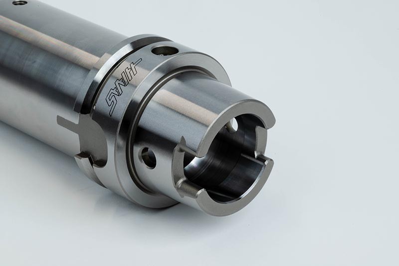

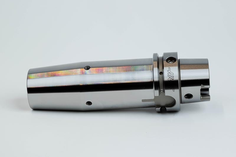

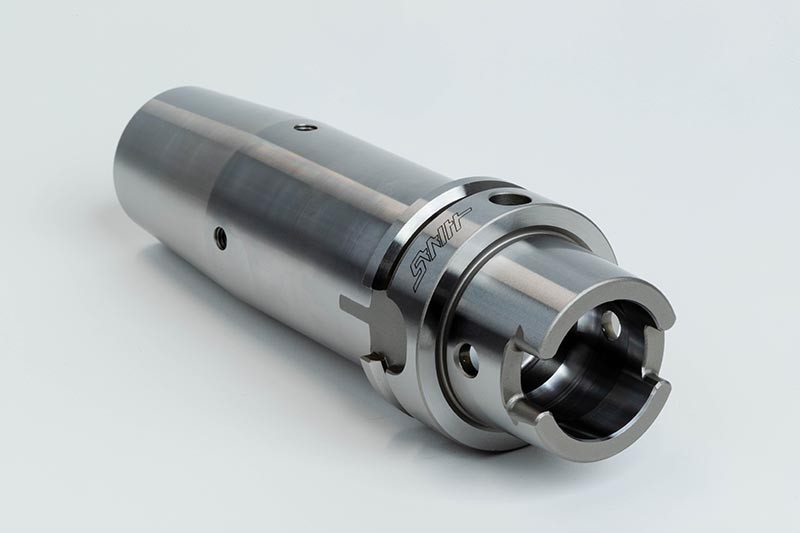

Deze hoogwaardige Haas HSK63A krimphouder biedt stevig houvast aan gereedschap met een schacht van 1" en heeft een strooklengte van 6,3". Het biedt een zeer lage slingering (0,0001" TIR), een zeer grote grijpkracht en snelle gereedschapswisselingen, wanneer hij gebruikt wordt met Haas krimppassing-machines.
TECHNISCHE DOCUMENTEN
  • 3D-model (ZIP)
  • Specificaties gereedschapshouder en aantrekbout
Meetsysteem Inch - ANSI
Conus HSK63A
[ØD] Boordiameter 1,0 inch\1 inch
[ØBD2] Minimale schachtdiameter 1,7323 inch
[ØBD] Maximale schachtdiameter 2,0866 inch
[GL] Strooklengte 6,2992 inch
[BL] Lichaamslengte 5,2756 inch
[OAL] Totale lengte 7,5591 inch
[LSCN] Minimale klemlengte 1,8898 inch
[LSCX] Maximale klemlengte 2,3622 inch
[SIG°] Hoek 4,5 DEG
[TIR] Concentriciteit 0,00012”
Gebalanceerd tot OMW/MIN 25.000
Gewicht 4,0 pond\1,8 kg
