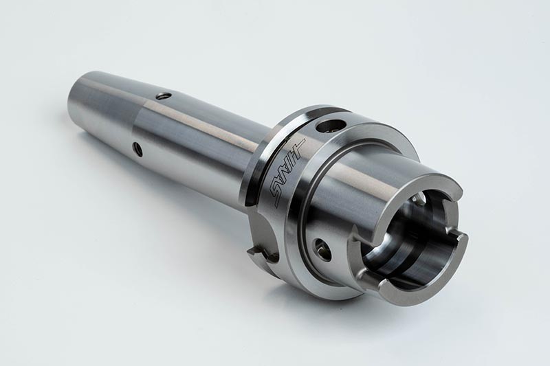

Deze koelmiddeldoorvoerbuis voor HSK63A gereedschapshouders is vereist bij gebruik van inwendige koelmiddel (koeling door de spil). De doorvoerbuis wordt in de achterkant van de HSK63A gereedschapshouder geschroefd (machinezijde) en wordt aangesloten op het toevoersysteem voor inwendig koelmiddel van de machine wanneer het gereedschap in de spil zit.

Type Koelmiddelbuis
Conus HSK63A
[OAL] Totale lengte 1,441 inch \ 36,6 mm
[ØBD] Schachtdiameter 0,472 inch \ 12,0 mm
Gewicht 0,1 lbs \ 0,1 kg
Land van herkomst China
