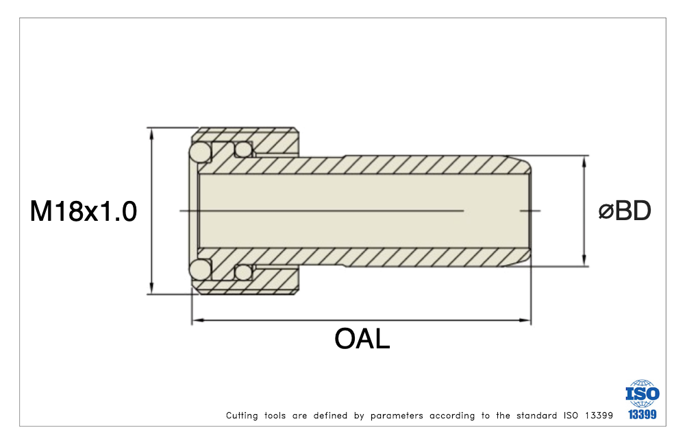

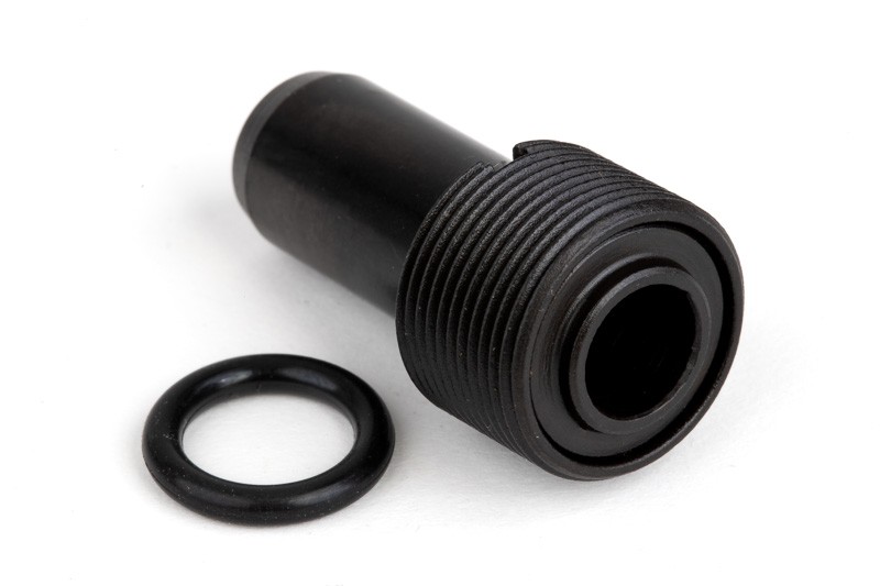

Questo tubo di trasferimento del refrigerante per portautensili HSK63A è necessario quando si utilizza il refrigerante attraverso l’utensile (Passaggio refrigerante nel mandrino). Il tubo di trasferimento si infila nella parte posteriore del portautensili HSK63A (lato macchina) e si collega al sistema di erogazione del refrigerante attraverso l’utensile della macchina quando l’utensile è nel mandrino.
Tubo di trasferimento del refrigerante HSK 63A
Mark Terryberry spiega perché avere un tubo di trasferimento del refrigerante è fondamentale con gli utensili HSK, specialmente con TSC.
  • Specifiche del portautensili e dei perni di bloccaggio
Tipo Tubo del refrigerante
Cono HSK63A
[OAL] Lunghezza totale 1,441 pollici \ 36,6 mm
[ØBD] Diametro del corpo 0,472 pollici \ 12,0 mm
Peso 0,1 lb \ 0,1 kg
