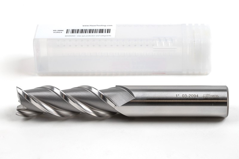

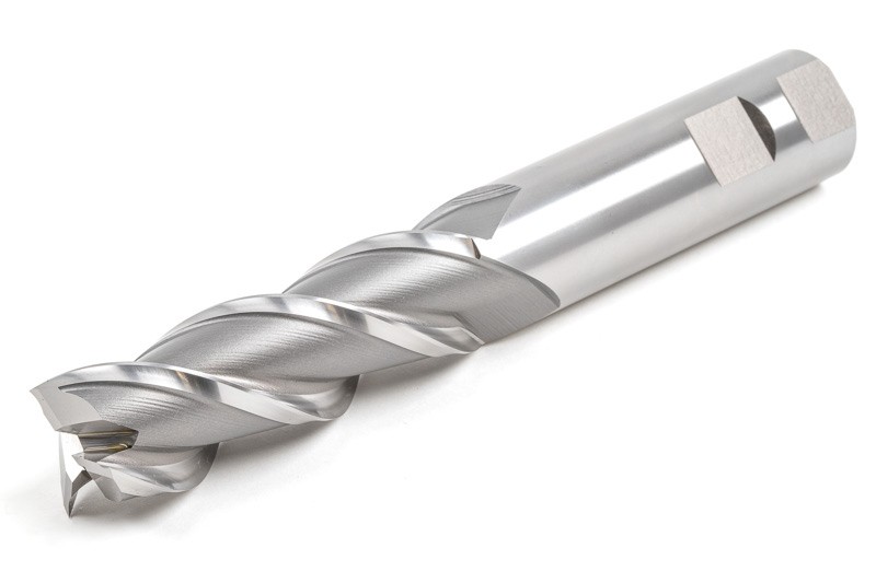

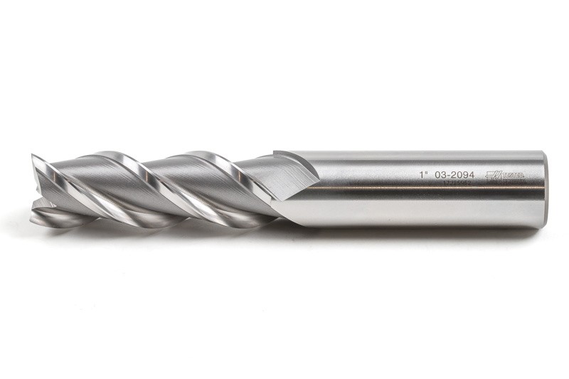

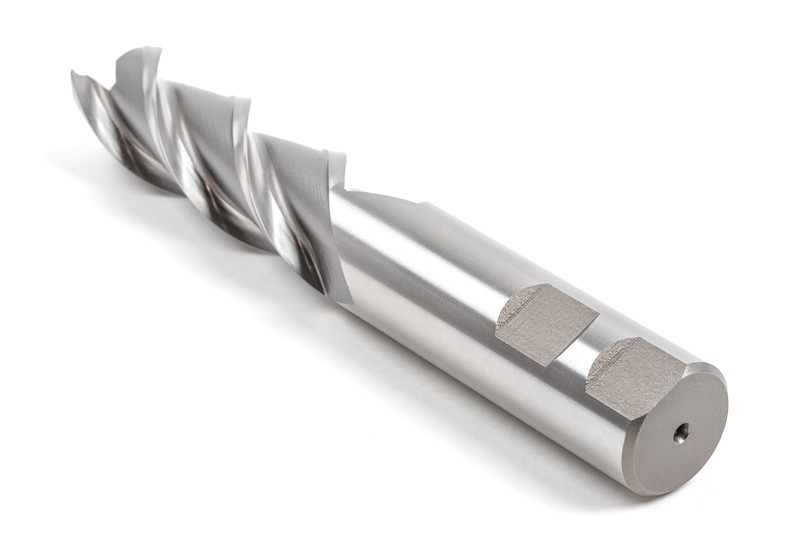

Diam. 1" HSS schachtfrees, 3 groeven, ongecoat, 1" Weldon-schacht x 3" LOC, vierkant profiel, HM2
Werkstuk #: 03-2094
EM HSS 3FL 1x1x3x6-1/2" WF
Prijs: 73.95 ( / eenheid)
55.97
Deze HM2 HSS (M2) schachtfrees met 3 groeven heeft een freesdiameter van 1,0 inch \ 1", met een Weldon-schacht van 1", een lengte van snede (LOC) van 3", een vierkant profiel en een totale lengte van 6-1/2". Hij is ongecoat, en gemaakt om aluminium/non-ferro-materialen te frezen. Deze schachtfrees is ontworpen voor het middensnijden.
TECHNISCHE DOCUMENTEN
  • SNELHEDEN EN TOEVOER
ISO-MATERIAALTABEL
P - STAAL
M - ROESTVRIJ STAAL
K - GIETIJZER
N - ALUMINIUM EN NON-FERRO
S - HOGE TEMPERATUUR LEGERING
H - GEHARDE METALEN
- PRIMAIR WERKSTUKMATERIAAL
- SECUNDAIR WERKSTUKMATERIAAL
Middensnijden Ja
Coating Ongecoat
Hoektype Vierkant
Land van herkomst Zuid-Korea
[ØDC] Snijdiameter 1,0 inch\1 inch
Snijrichting Rechts
Materiaal HSS (M2)
Haas Frees-serie HM2
[FHA°] Helixhoek 42°
[LOC] Lengte van snede 3,0 inch
[NOF] Aantal groeven 3
[OAL] Totale lengte 6,5 inch
[ØDMM] Schachtdiameter 1,0 in
Schachttype Weldon
Meetsysteem Inch - ANSI
Koeling door de spil Nr.
Variabele pitch Nr.
Gewicht 1,1 lbs \ 0,5 kg
