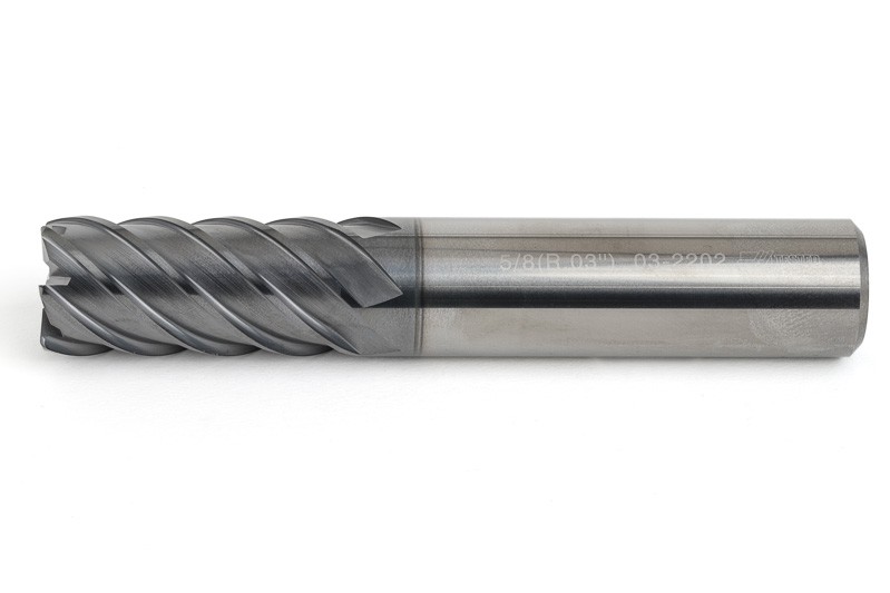

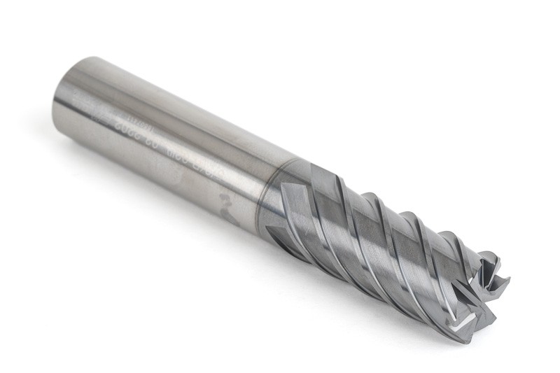

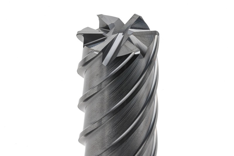

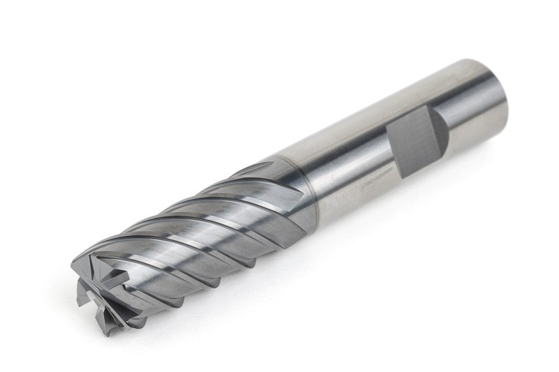

Diam. 5/8" Hardmetalen schachtfrees, 6 groeven, Hyb. AlCrN-coating, Weldon-schacht van 5/8" x lengte van snede van 1-1/4", radius van 0,03", HEHM
Werkstuk #: 03-2202
EM 6FL5/8(R.03)X5/8X1-1/4X3-5/8 ALCRN,WF
Prijs: 115.95 ( / eenheid)
Deze HTM hardmetalen schachtfrees met 6 groeven heeft een freesdiameter van 0,625 inch \ 5/8", met een Weldon-schacht van 5/8", een lengte van snede (LOC) van 1-1/4", een radius van 0,03" en een totale lengte van 3-5/8". Hij heeft een hybride AlCrN-coating en is gemaakt om staal te frezen, maar kan ook sommige kwaliteiten gietijzer en geharde metalen frezen. Deze schachtfrees is ontworpen voor het middensnijden.

Middensnijden Ja
[CHW\RE] Afschuining \ Afmeting van de radius 0,03 inch
Coating Hybride AlCrN
Hoektype Radius
Land van herkomst Zuid-Korea
[ØDC] Snijdiameter 0,625 inch \ 5/8"
Snijrichting Rechts
Materiaal Hardmetaal
Haas Frees-serie HEHM
[FHA°] Helixhoek 45
[LOC] Lengte van snede 1,25 inch
[NOF] Aantal groeven 6
[OAL] Totale lengte 3,625 inch
Primair werkstukmateriaal P - Staal
Secundair werkstukmateriaal K-Gietijzer, H - Geharde materialen
[ØDMM] Schachtdiameter 0,625 inch
Schachttype Weldon
Meetsysteem Inch - ANSI
Koeling door de spil Nr.
Variabele pitch Nr.
Gewicht 0,3 lbs \ 0,1 kg
