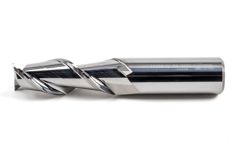

Deze HSAM3 hardmetalen schachtfrees met 2 groeven heeft een freesdiameter van 16 mm, met een gladde schacht van 16 mm, een lengte van snede (LOC) van 40 mm, een radius van 0,4 mm en een totale lengte van 90 mm. Hij is ongecoat, en gemaakt om aluminium/non-ferro-materialen te frezen. Deze schachtfrees is ontworpen voor het middensnijden.

Middensnijden Ja
[CHW\RE] Afschuining \ Afmeting van de radius 0,4 mm
Coating Ongecoat
Hoektype Radius
Land van herkomst Zuid-Korea
[ØDC] Snijdiameter 16,0 mm
Snijrichting Rechts
Materiaal Hardmetaal
Haas Frees-serie HSAM3
[FHA°] Helixhoek 45°
[LOC] Lengte van snede 40,0 mm
[NOF] Aantal groeven 2
[OAL] Totale lengte 90,0 mm
[ØDMM] Schachtdiameter 16,0 mm
Schachttype Glad
Meetsysteem Metrisch - ISO
Koeling door de spil Nr.
Variabele pitch Nr.
Gewicht 0,5 lbs \ 0,2 kg
