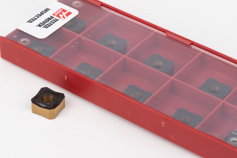

Overzicht van wisselplaat
HCSNP - 8-zijdige wisselplaat voor nafrezen-kopfrezen
✓ Ontworpen voor nafrees-kopfrees-bewerkingen
✓ Positieve radiale spaanhoek
✓ Lage freesbelastingen en soepel snijden
✓ Extra dik en dubbelzijdig met 8 verschillende snijkanten

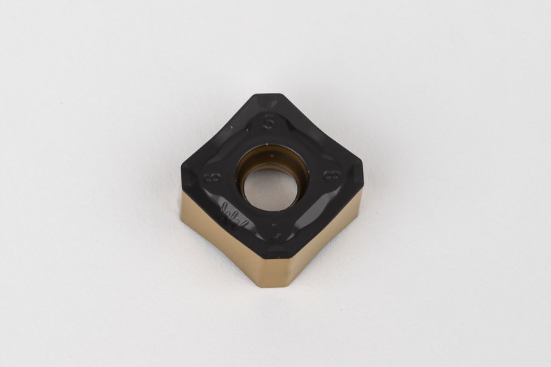

45° snijkant | D.O.C. max. 0,236" (5,99 mm)
• Negatieve axiale spaanhoek, positieve radiale spaanhoek
• Dubbelzijdig, extra dik inzetstuk met 8 snijkanten
• Lage freesbelastingen en uitstekend soepel snijden

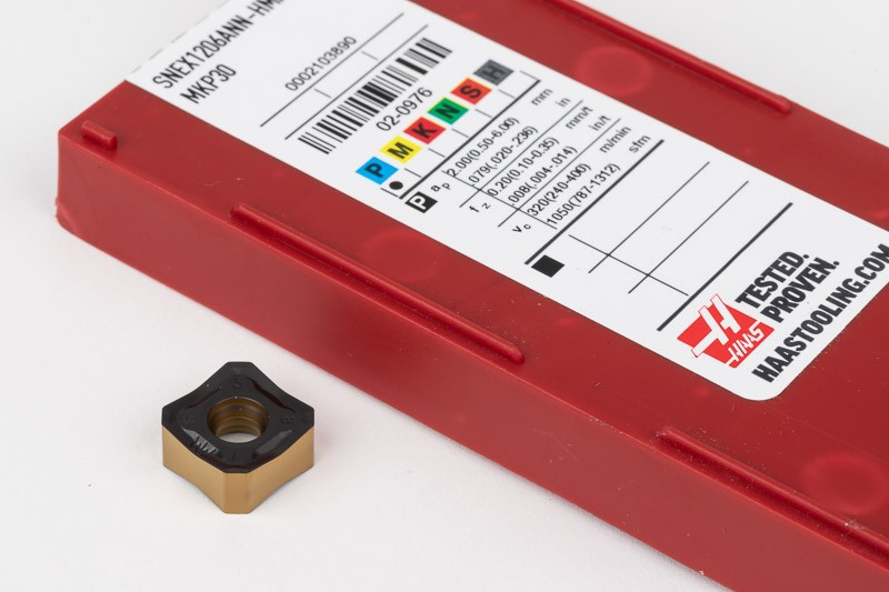

Wisselplaattype Vierkant
  Type gereedschapspad     Kopfrezen
Frees-serie HCSPP - Haas Vierkant, negatief of positief
Primair werkstukmateriaal K-Gietijzer
Secundair werkstukmateriaal P - Staal
Kwaliteit MKP30
Materiaal Hardmetaal
[IC] Ingeschreven cirkeldiameter 0,5 in \ 12,7 mm
[INSL] Wisselplaatlengte 0,5 in \ 12,7 mm
[D1] Gatmaat wisselplaat 0,177 inch/4,5 mm
[S] Wisselplaatdikte 0,25 inch/6,35 mm
[ap] Maximale snijdiepte 0,236 inch/6,00 MM
Lengte wisserrand 0,093 inch/2,36 mm
[AN°] Spelingshoek 0
Gewicht 0,1 lbs \ 0,1 kg
Land van herkomst Zuid-Korea
