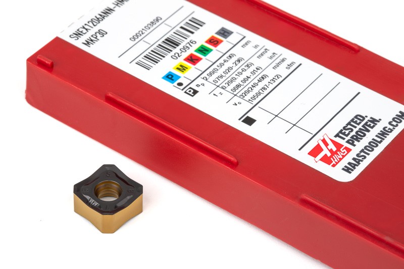

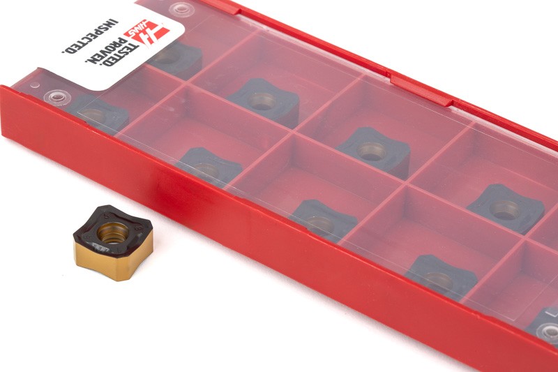

HCSNP – Plaquette 8 faces pour le fraisage frontal de finition
✓ Conçue pour les opérations de dressage de face et de finition
✓ Angle de coupe radiale positif
✓ Faibles forces de coupe et coupes en douceur
✓ Très épais et double face avec 8 arêtes de coupe différentes
Style de plaquette
HCSNP
HAAS CARRÉ C -/+
TYPE DE TRAJECTOIRE D’OUTIL
FRAISAGE FRONTAL
Arête de coupe à 45° | D.O.C. max. 5,99 mm (0,236")
• Coupe axiale négative, coupe radiale négative
• Plaquette double face, extra-épaisse, avec 8 arêtes de coupe
• Faible forces de coupe, excellente coupe en douceur
Classe de plaquette
MKP30
MATÉRIAUX DE PIÈCES À USINER COMPATIBLES
○  P – ACIER
●  K – FONTE
Classe primaire pour la fonte. Classe secondaire pour l’acier. Classe de fraisage à revêtement CVD pour l'usinage à haute productivité et à grande vitesse des fontes et des aciers. Le substrat présente une ténacité et une conductivité thermique élevées, et la couche de revêtement CVD haute performance offre une excellente résistance à la chaleur. Le traitement de surface après revêtement MT-TiCN + Al₂O₃ offre une haute résistance à l'écaillage et à la fissuration. Cette classe propose les vitesses de surface de départ les plus élevées pour les aciers.
●  Matériau de la pièce à usiner principale | ○  Matériau de la pièce à usiner secondaire
LÉGENDE DE TRAJECTOIRE D’OUTIL
FRAISAGE FRONTAL
FRAISAGE À L’ÉPAULEMENT
RAINURAGE
RAMPAGE
FRAISAGE HÉLICOÏDAL
FRAISAGE PAR COPIAGE
FRAISAGE PLONGEANT
FRAISES À CHANFREIN
TABLEAU DES MATÉRIAUX ISO
P – ACIER
M – ACIER INOXYDABLE
K – FONTE
N – ALUMINIUM ET NON-FERREUX
H – MÉTAUX DURCIS
Caractéristiques techniques
Style de plaquette Perpendiculaire
  Type de trajectoire d’outil     Fraisage frontal
Série de la fraise HCSNP – Haas Carré -/+
Matériau de la pièce à usiner principale K – fonte
Matériau de la pièce à usiner secondaire P – acier
Classe MKP30
Matériau Carbure
[IC] Diamètre de cercle gravé 0,5 po \ 12,7 mm
[INSL] Longueur de la plaquette 0,5 po \ 12,7 mm
[D1] taille du trou de la plaquette 0,177 po\4,5 mm
[S] épaisseur de la plaquette 0,25 po\6,35 mm
[ap] Profondeur de coupe maximale 0,236 po\6,0 mm
Longueur du bord racleur 0,093 po\2,36 mm
[AN°] Angle de dégagement 0
Poids 0,1 lb\0,1 kg
Pays d’origine Corée du Sud
