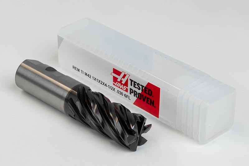

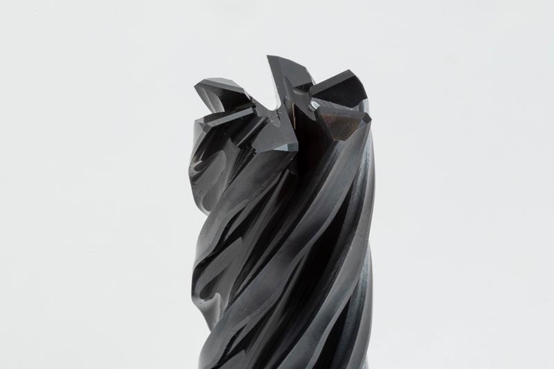

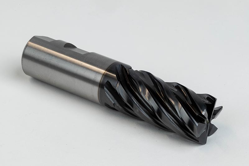

SHTR, 1" Ø HSSCO8 sinusvormige grove frees, 1" schacht x 2" lengte van snede x 35° helix, 0,03" afschuining, 6 groeven, hybride AlCrN gecoat
Werkstuk #: 03-0598
REM TI M42 1 X 1 X 2 X 4-1/2 X .030 6 FL
Prijs: 88.95 ( / eenheid)
84.97
Technische Documenten
  • 3D-model (ZIP)
  • SNELHEDEN EN TOEVOER
ISO-MATERIAALTABEL
P - STAAL
M - ROESTVRIJ STAAL
K - GIETIJZER
N - ALUMINIUM EN NON-FERRO
S - HOGE TEMPERATUUR LEGERING
H - GEHARDE METALEN
- PRIMAIR WERKSTUKMATERIAAL
- SECUNDAIR WERKSTUKMATERIAAL
Meetsysteem Inch - ANSI
Haas Frees-serie SHTR
Primair werkstukmateriaal M - Roestvrij staal, S - Hoge temperatuur legering
Materiaal HSS Co8
Coating Hybride AlCrN
Hoektype Afschuining
Schachttype Weldon
[ØDC] Snijdiameter 1,0 inch\1 inch
[ØDMM] Schachtdiameter 1,0 in
[LOC] Lengte van snede 2,0 inch
[OAL] Totale lengte 4,5 inch
[NOF] Aantal groeven 6
[CHW\RE] Afschuining\Afmeting van de radius 0,03 inch
[FHA°] Helixhoek 35
Snijrichting Rechts
Middensnijden Ja
Variabele pitch Nr.
Koeling door de spil Nr.
Gewicht 0,9 lbs \ 0,4 kg
Land van herkomst Zuid-Korea
