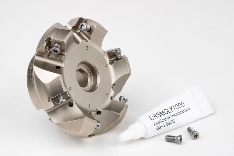

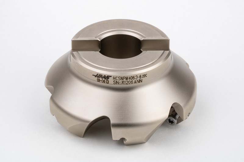

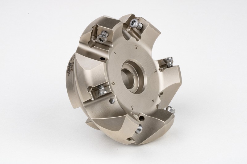

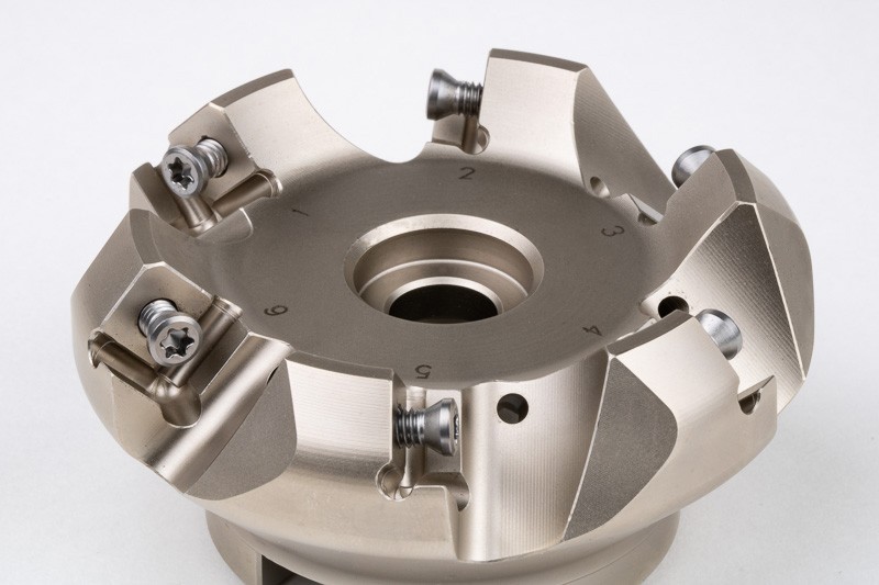

  • SNELHEDEN EN TOEVOER
Meetsysteem Metrisch - ISO
[ØDC] Snijdiameter 63,0 mm
Frees-serie HCSPP - Haas Vierkant, negatief of positief
  Type gereedschapspad     Kopfrezen
[ØDCX] Maximale freesdiameter 76,454 mm
[°] Afloophoek 45 DEG
[Z] Aantal snijtanden 6
[Ød2] Diameter 49,0 mm
[Ød] Diameter asgat 22,0 mm
[a] Spiebaanbreedte 10,4 mm
[b] Spiebaandiepte 6,3 mm
[ap] Maximale snijdiepte 6,0 mm
[OAL] Totale lengte 40,0 mm
Maximale omw/min 8000
Koppel van de wisselplaatschroef 300 Ncm
Koppelingsstijl A
Gewicht 1,5 lbs \ 0,7 kg
Land van herkomst Zuid-Korea
