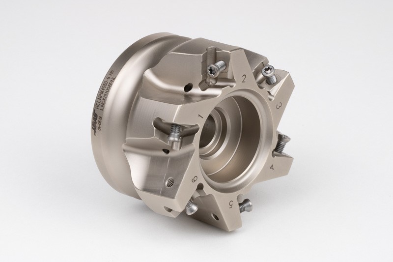

HLNP, 80 mm diameter freesdoorn, 27 mm boorgat x 90° afloophoek, 6 wisselplaten (rechthoek), negatieve/positieve geometrie, koeling door de spil
Werkstuk #: 01-0619
HCLNPM4080-6
Prijs: 401.95 ( / eenheid)
Prijs: 5573.95 ( / eenheid)
Prijs: 1658.95 ( / eenheid)
Prijs: 222.95 ( / eenheid)
Prijs: 1003.95 ( / eenheid)
Prijs: 2340.95 ( / eenheid)
361.97
Technische Documenten
  • 3D-model (ZIP)
  • Snelheden en aanvoeren
Meetsysteem Metrisch - ISO
[ØDC] Snijdiameter 80,0 mm
Frees-serie HLNP - Rechthoekig - / +
  Type gereedschapspad     Helicoïdaal frezen, Schouderfrezen, Kopfrezen, Axiaal neergaand frezen, Steken
[°] Afloophoek 90 DEG
[Z] Aantal snijtanden 6
[Ød2] Diameter 70,0 mm
[Ød] Diameter asgat 27,0 mm
[a] Spiebaanbreedte 12,4 mm
[b] Spiebaandiepte 7,0 mm
[ap] Maximale snijdiepte 2,5 mm
[OAL] Totale lengte 50,0 mm
Maximale omw/min 5000
Koppel van de wisselplaatschroef 300 Ncm
Koppelingsstijl B
Gewicht 2,4 pond\1,1 kg
Land van herkomst Zuid-Korea
