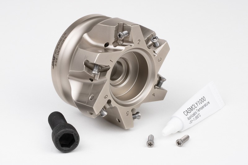

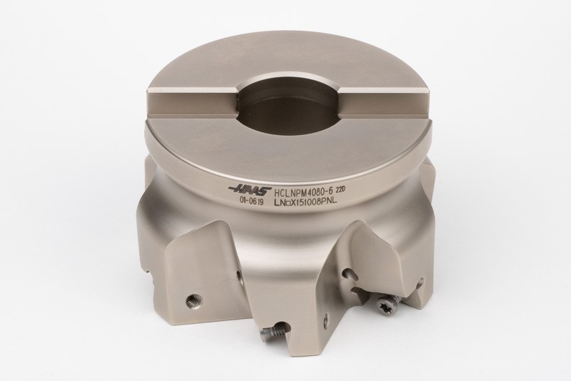

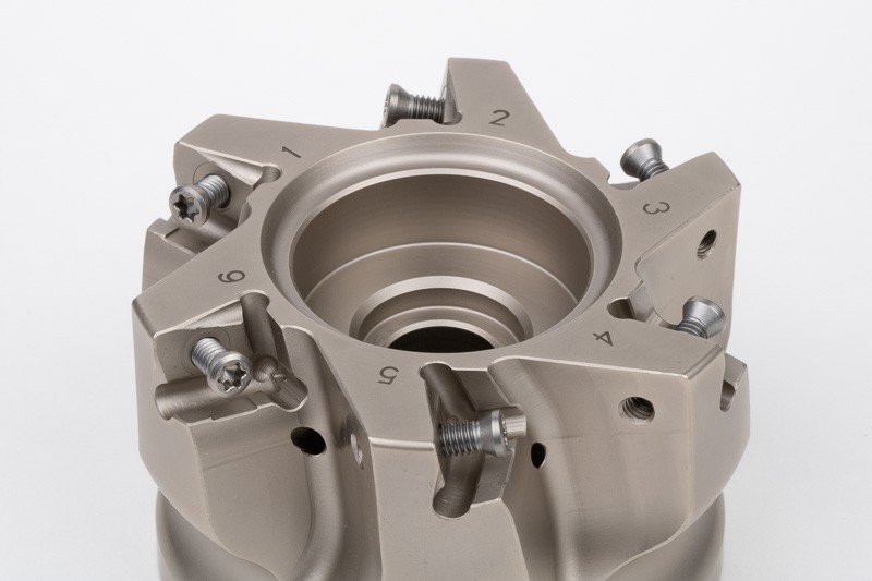

HLNP, fraise à plaquette HRNP de 80 mm de diamètre, alésage pilote de 27 mm x angle du plomb de 90°, 6 plaquettes (rectangulaires), géométrie positive/négative, TSC
Référence: 01-0619
HCLNPM4080-6
Prix : 401.95 ( / unité)
Prix : 5573.95 ( / unité)
Prix : 1658.95 ( / unité)
Prix : 222.95 ( / unité)
Prix : 1003.95 ( / unité)
Prix : 2340.95 ( / unité)
361.97
Prix Winner's Circle:
(Enregistrer )
LIVRAISON
  1. Généralités
DOCUMENTATION TECHNIQUE
  • Modèle 3D (ZIP)
  • Vitesses et avances
Caractéristiques techniques
[ØDC] diamètre de coupe 80,0 mm
Série de la fraise HLNP - Rectangulaire - / +
  Type de trajectoire d’outil     Fraisage hélicoïdal, Fraisage à l'épaulement, Fraisage frontal, Fraisage axial en plongée, Rainurage
[°] angle du plomb 90 degrés
[Z] nombre de dents de coupe 6
[Ød2] Diamètre 70,0 mm
[Ød] diamètre du trou de l’arbre 27,0 mm
[a] Largeur de la rainure de clavette 12,4 mm
[b] profondeur de la rainure de clavette 7,0 mm
[ap] Profondeur de coupe maximale 2,5 mm
[OAL] longueur totale 50,0 mm
tr/min maximum 5 000
Couple de serrage du raccord vissé de la plaquette 300 Ncm
Style de couplage B
Poids 2,4 lb \ 1,1 kg
Pays d’origine Corée du Sud
