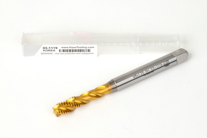

M8x1,25 M HSS-E tap met spiraalvormige spaangroef, 8 mm schacht x 13 mm draadlengte, 2.5XD, aangepaste onderkant, 3 groeven, 6H, titaan-nitride-gecoat
Werkstuk #: 03-1119
M8 X 1.25 SP FL MULTIPLE MATERIAL TAP
Prijs: 13.95 ( / eenheid)
Prijs: 173.95 ( / eenheid)
Prijs: 51.95 ( / eenheid)
Prijs: 6.95 ( / eenheid)
Prijs: 31.95 ( / eenheid)
Prijs: 72.95 ( / eenheid)
9.97
TECHNISCHE DOCUMENTEN
  • SNELHEDEN EN TOEVOER (INCH)
  • Snelheden en doorvoer (METRISCH)
ISO-MATERIAALTABEL
P - STAAL
M - ROESTVRIJ STAAL
K - GIETIJZER
N - ALUMINIUM EN NON-FERRO
S - HOGE TEMPERATUUR LEGERING
H - GEHARDE METALEN
- PRIMAIR WERKSTUKMATERIAAL
- SECUNDAIR WERKSTUKMATERIAAL
Meetsysteem Metrisch - ISO
Schroefdraadserie M - Metrisch
Schroefdraadafmeting M8x1.25
Primair werkstukmateriaal N - Aluminium, M - Roestvrij staal, P - Staal, K-Gietijzer
Taptype Spiraalvormige spaangroef
Type afschuining Aangepaste onderkant
Schachttype Vierkant
Materiaal HSS-E
Coating TiN
[TP] Schroefdraadspoed 1,25 mm
Tapboordiameter 6,8 mm
[ØDC] Snijdiameter 8,0 mm
[ØDMM] Schachtdiameter 8,0 mm
[L2] Lengte afschuining 2P - 3P
[L1] Schroefdraad 13,0 mm
[LU] Bruikbare lengte 35,0 mm
[OAL] Totale lengte 90,0 mm
[SS] Vierkantformaat 6,2 mm
[NOF] Aantal groeven 3
[FHA°] Helixhoek 40
Lengte/diameter 2,5 X DIEPTE
Spoedlimiet 6H
Koeling door de spil Nr.
Gewicht 0,1 lbs \ 0,1 kg
Land van herkomst Zuid-Korea
