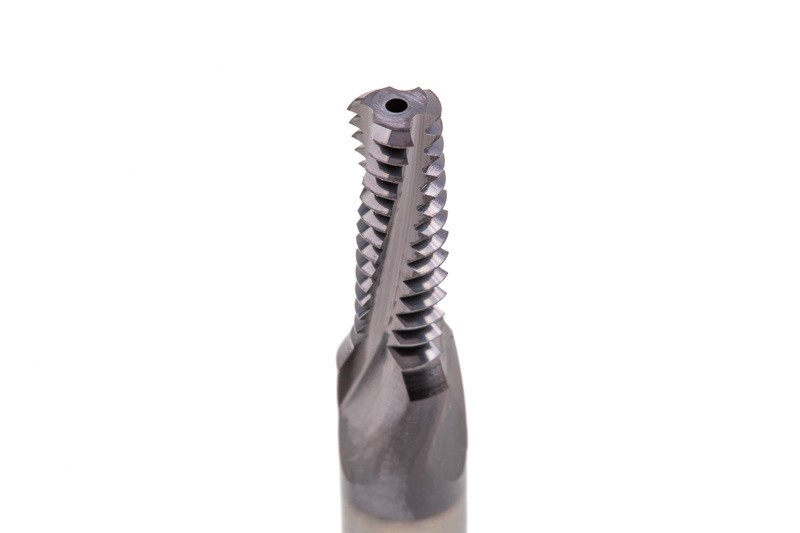

M6x1,0 M Evenwijdige interne hardmetalen schroefdraadfrees, 6 mm schacht x 13 mm schroefdraadlengte, 3 groeven, titaan-aluminium-nitride gecoat, koeling door de spil
Werkstuk #: 03-3289
M6x1.0 INT PARALLEL TSC THD MILL
Prijs: 157.95 ( / eenheid)
Prijs: 2998.95 ( / eenheid)
Prijs: 892.95 ( / eenheid)
Prijs: 119.95 ( / eenheid)
Prijs: 539.95 ( / eenheid)
Prijs: 1259.95 ( / eenheid)
142.97
TECHNISCHE DOCUMENTEN
  • SNELHEDEN EN TOEVOER
ISO-MATERIAALTABEL
P - STAAL
M - ROESTVRIJ STAAL
K - GIETIJZER
N - ALUMINIUM EN NON-FERRO
S - HOGE TEMPERATUUR LEGERING
H - GEHARDE METALEN
- PRIMAIR WERKSTUKMATERIAAL
- SECUNDAIR WERKSTUKMATERIAAL
Meetsysteem Metrisch - ISO
Primair werkstukmateriaal K-Gietijzer, P - Staal, N - Aluminium
Secundair werkstukmateriaal S - Hoge temperatuur legering, M - Roestvrij staal
Materiaal Hardmetaal
Schachttype Glad
Schroefdraadserie M - Metrisch
Schroefdraadafmeting M6x1,0
[TP] Schroefdraadspoed 1,0 mm
[ØDC] Snijdiameter 4,5 mm
[ØDMM] Schachtdiameter 6,0 mm
[L1] Schroefdraad 13,0 mm
[OAL] Totale lengte 57,0 mm
[NOF] Aantal groeven 3
[FHA°] Helixhoek 15
Snijrichting Rechts
Koeling door de spil Ja
Gewicht 0,1 lbs \ 0,1 kg
Land van herkomst Zuid-Korea
