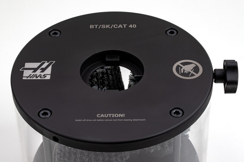

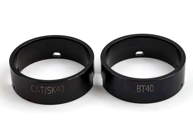

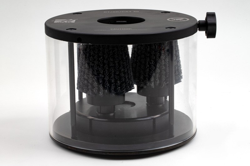

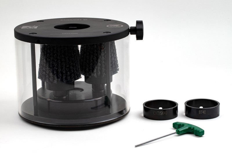

Elektrische conusreinigers voor gereedschapshouders bieden een eenvoudige en effectieve manier om roterende gereedschapshouders te reinigen. Ze zijn uitgerust met drie grote orbitale borstels en zijn ontworpen om snel bewerkingsafval en koolstofophoping op roterende gereedschapshouders te verwijderen, zonder krassen of beschadiging van de oppervlakken die met de spil van uw machine in contact komen. De 40-conus en 50-conus elektrische borstelkop bevatten de benodigde adapterringen voor hun corresponderende BT-, CT- en SK40/50-machines.
Hoe te gebruiken:
  1. Breng roestwerend middel aan op gereedschap
  2. Plaats het gereedschap in de houder (met behulp van de juiste adapterring en conuskop)
  3. Stel de knop in op de door u gewenste reinigingslengte
  4. Druk op de knop om te starten

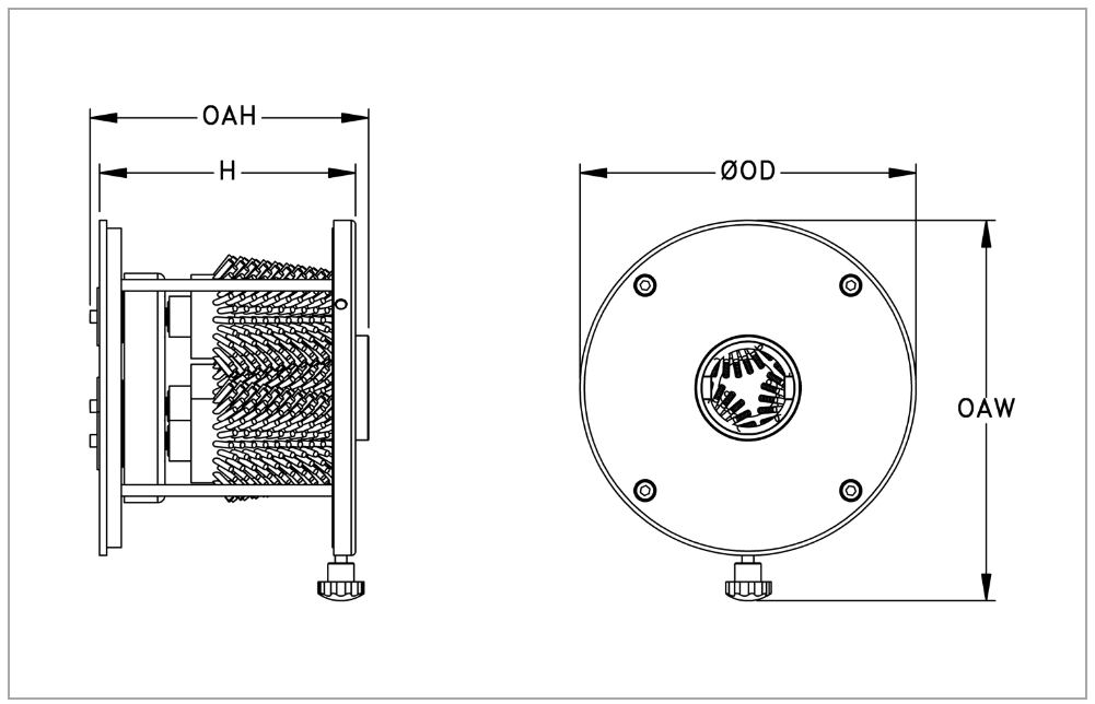

Conus ISO40
Type Borstelkop
[ØOD] Buitendiameter 9,094 inch/231,0 mm
[H] Hoogte 6,929 inch/176,0 mm
[OAW] Totale breedte 10,394 inch/264,0 mm
[OAH] Totale hoogte 7,559 in \ 192,0 mm
Gewicht 31,9 lbs / 14,5 kg
