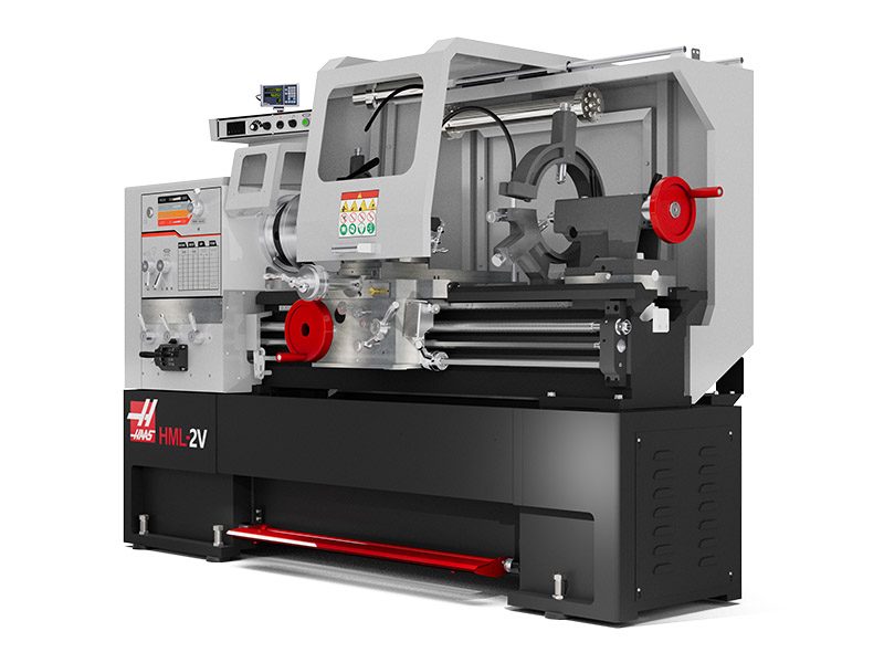

Tokarka ręczna Haas o zmiennej prędkości i maksymalnej pojemności 410 x 1000 mm
Haas HML-2V to tradycyjna tokarka ręczna o zmiennej prędkości i maksymalnej pojemności 16" x 39" (410 x 1000 mm) z uchwytem ręcznym 10" (254 mm).
  • Końcówka D1-8
  • Ręczny uchwyt trójszczękowy 10" (254 mm)
  • Wrzeciono 1800 obr./min
  • Zmienna prędkość, 3 zakresy
  • Odczyt cyfrowy (DRO)

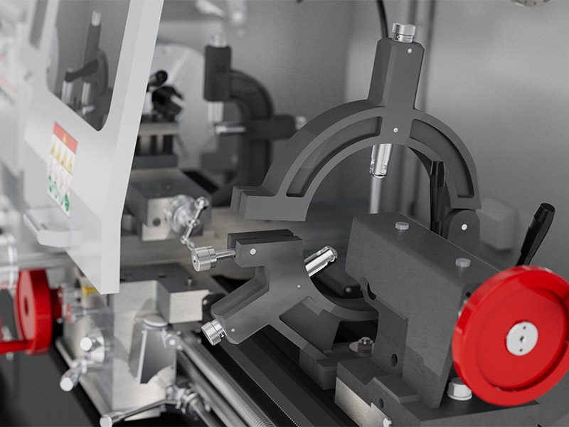

  • Ręczny konik z tuleją MT4
  • 4-pozycyjne stanowisko narzędziowe
  • Podtrzymka stała
  • Układ chłodziwa
  • W zestawie komplet narzędzi i skrzynka do przenoszenia

    Pełna długość osłony przeciwbryzgowej
    Osłona zabezpieczająca uchwytu z łącznikiem krańcowym
    Osłona śruby prowadzącej
    Światło robocze
    OPRZYRZĄDOWANIE I MOCOWANIE
    Podtrzymka stała
    Konik z tuleją MT4

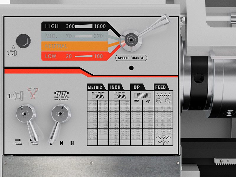

    Prędkość wrzeciona CALE JEDNOSTKI METRYCZNE
    Przekładnie / Zakres Niski: 25 ~ 100 obr./min Niski: 25 ~ 100 obr./min
      Średni: 73 ~ 370 obr./min Średni: 73 ~ 370 obr./min
      Wysoki: 360 ~ 1800 obr./min Wysoki: 360 ~ 1800 obr./min

    Gwinty i posuwy Cale Jednostki metryczne
    Gwinty Whitwortha: Typy/Zakres 45 typów / 2 ~ 72 T.P.I.
    Gwinty metryczne: Typy/Zakres 39 typy / 0,2 ~ 14 mm
    Gwinty D.P.: Typy/Zakres 21 typów / 8 ~ 44 D.P.
    Gwinty M.P.: Typy/Zakres 18 typów / 0,3 ~ 3,5 M.P.
    Posuw wzdłużny 0,0015" ~ 0,04" 0,04 ~ 1,0 mm
    Posuw poprzeczny 0,00075" ~ 0,02" 0,02 ~ 0,5 mm
