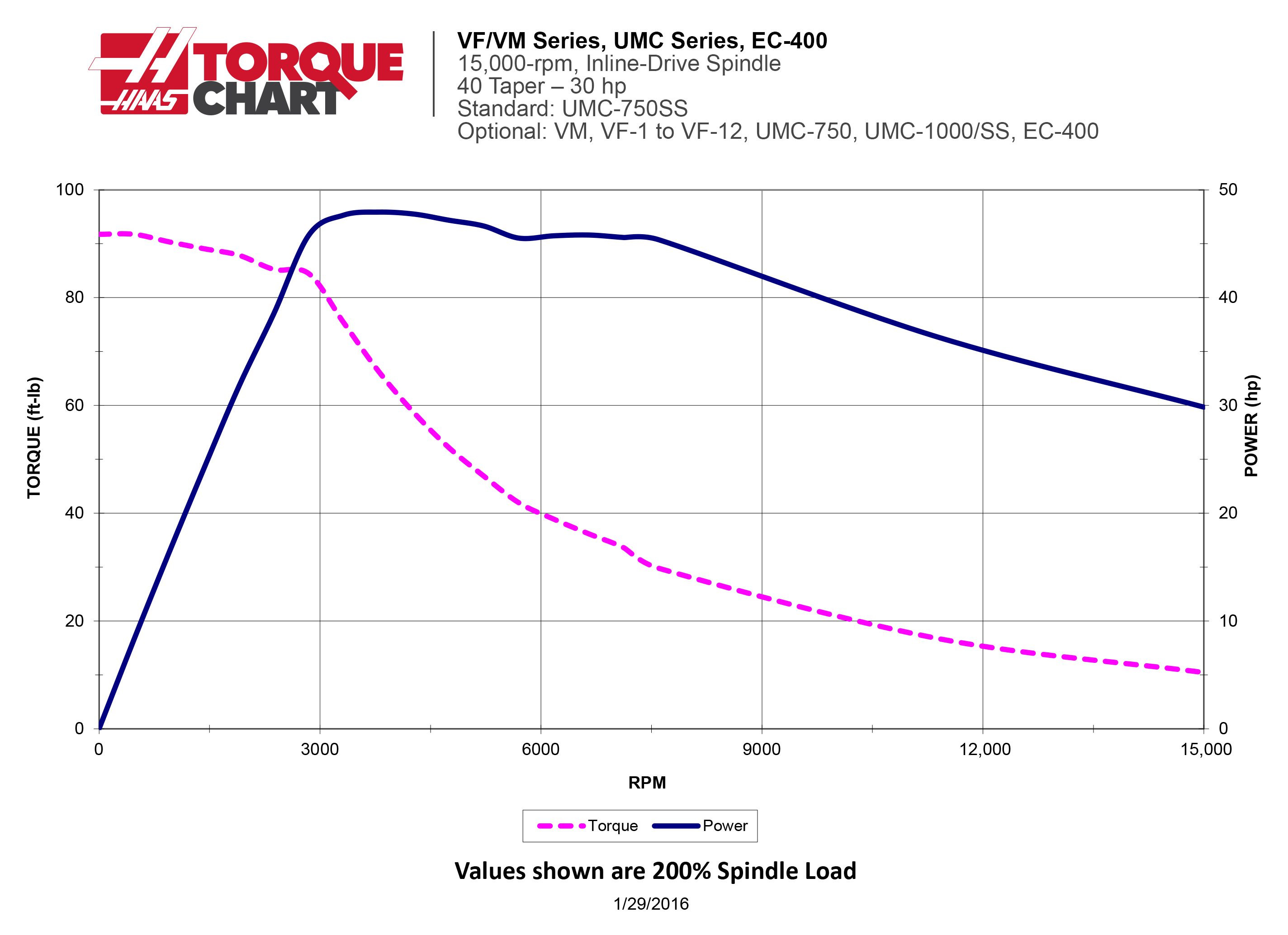

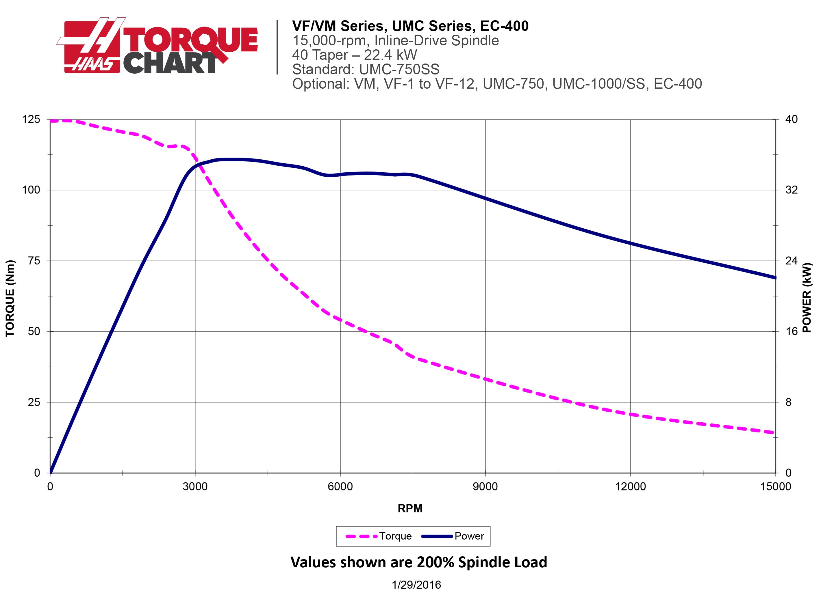

  • Wykres momentu obrotowego
PRZEGLĄD
DOKUMENTY SERWISOWE
DOSTĘPNE DLA TYCH MASZYN
Wersja 15 000 rpm zapewnia wysokie obroty bez utraty momentu obrotowego przy niskich prędkościach oraz mocy — przy wyższych. Wrzeciono z napędem bezpośrednim jest ciche i wydajne oraz zapewnia o 85% wyższą prędkość niż standardowa wersja 8100 rpm Bezpośrednio oznacza to o 85% krótszy czas cyklu przy obróbce z pełną prędkością.
UWAGA: Prędkości wyższe niż 10 000 obr./min wymagają stosowania oprawek narzędziowych wyważonych dla wartości G2.5 przy prędkości większej lub równej prędkości roboczej.
  • Wrzeciono z napędem bezpośrednim
  • 85% szybsza prędkość wrzeciona i prędkość posuwu w porównaniu do wrzeciona 8100 rpm
  • Zwiększona wydajność profilowania 3D
Dokumenty serwisowe
DOSTĘPNE Z NASTĘPUJĄCYMI MASZYNAMI
Uwaga:
  • Poniższe wykresy mają jedynie charakter poglądowy.
  • Te liczby mocy są oparte na usłudze 240 V, dostarczanych przy wymaganym natężeniu.
  • Rzeczywiste wyniki mogą się różnić w zależności od dostarczonej mocy i warunków pracy.
  • Wrzeciona Haas zapewniają podane wartości mocy szczytowej (równe 200% obciążenia wrzeciona) przez 3 minuty,
    150% obciążenia wrzeciona (75% mocy szczytowej) przez 10 minut, 100% obciążenia wrzeciona (50% mocy szczytowej) w sposób ciągły.
