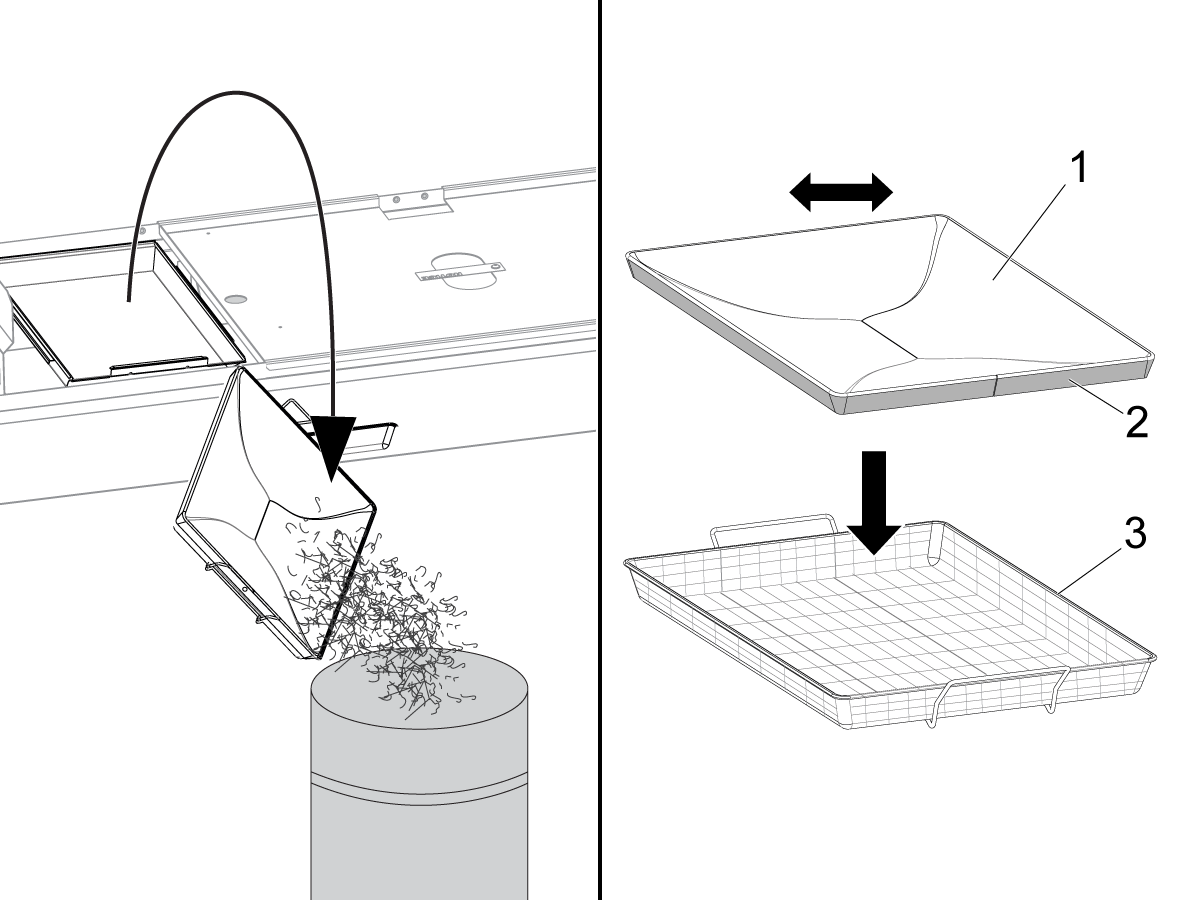

Podczas konserwacji zbiornika chłodziwa należy zawsze nosić odpowiednią ochronę oczu i rękawiczki.
Wyjąć kosz na wióry i sitko z siateczki poliestrowej (jeśli jest zamontowany sitko) z zasobnika na wióry. Wyjmij wszystkie żetony z kosza na wióry.
Aby wymienić sitko siatkowe, wyciągnij sitko siatkowe [1] mocno nad górną część kosza na wióry [3]. Upewnij się, że Opaska elastyczna [2] dotyka zewnątrz i znajduje się poniżej krawędzi kosza [3].
Włóż kosz na wióry i dołączony sitko siatkowe w tacce na wióry.
Gate Filter Maintenance
Wyjąć filtr bramy [1], jeśli jest zainstalowany. Czyszczenie sita filtra. Użyj miękkiej szczotki i roztworu ciepłej wody i mydła.
Przepłukać filtr ciepłą wodą.
Jeśli posiadasz filtr bramowy [2], zainstaluj go.
Oczyścić rozlane chłodziwo z podłogi.
Podczas pracy należy monitorować tacę na wióry. W razie potrzeby Dostosuj harmonogram konserwacji.
Zbadać poziom płynu chłodzącego w odstępach 8-godzinnych pracy maszyny. Napełnić zbiornik ponownie w razie potrzeby.
