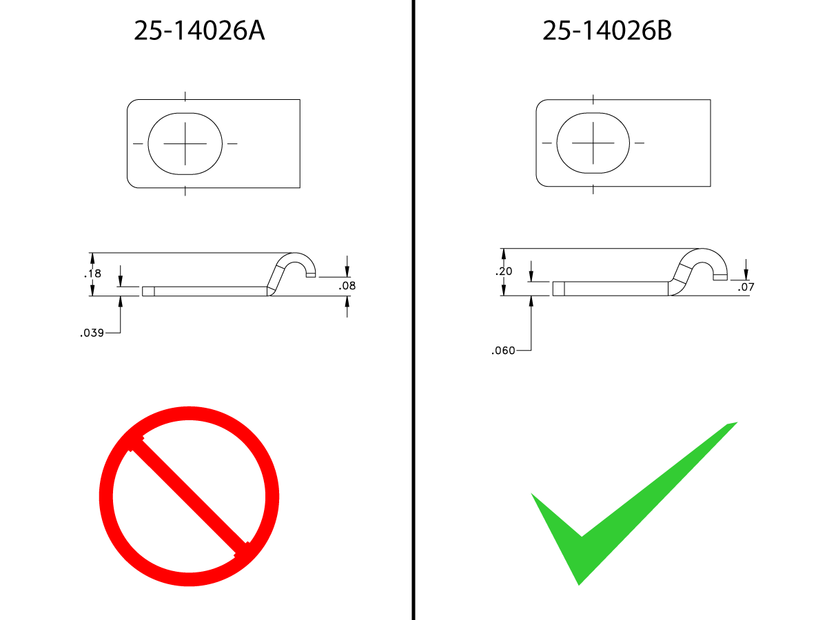

Problem: Pojawiło się wiele doniesień dotyczących tego, że tory pasów drzwi automatycznych rozpadają się.
Prawdopodobna przyczyna: Zacisk toru nie przylega prawidłowo do profilu zęba.
Działania naprawcze: Zamów zestaw do wymiany toru i postępuj zgodnie z procedurą Wymiana toru drzwi automatycznych. Zwiększono rozmiar zacisków do torów drzwi automatycznych. Należy usunąć stare zaciski do frezarek z zasobów serwisowych.
Nowe zaciski: 25-14026B ZACISK TORU DRZWI AUTOMATYCZNYCH 2020
