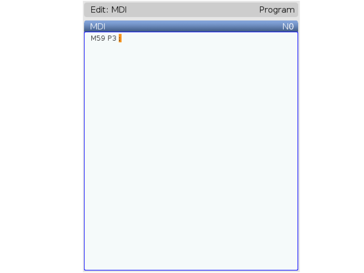

Testul pentru palpatorul de lucru:
Puneți testul de lucru în arborele principal.
Utilizați acest cod în modul MDI :
M59 P3;
Împingeţi vârful palpatorului de lucru. Atunci când apăsaţi pe vârf, auziţi un sunet de tip "bip". Aceasta vă indică faptul că palpatorul de lucru este pornit.
Puteți, de asemenea, să mergeți la fila I/O  de pe pagina Diagnosticare . Monitorizați valoarea INTRARE pentru PROBE_SIGNAL. Împingeţi vârful palpatorului de scule.
Dacă palpatorul funcţionează corect, valoarea INTRARE pentru PROBE_SIGNAL se schimbă.

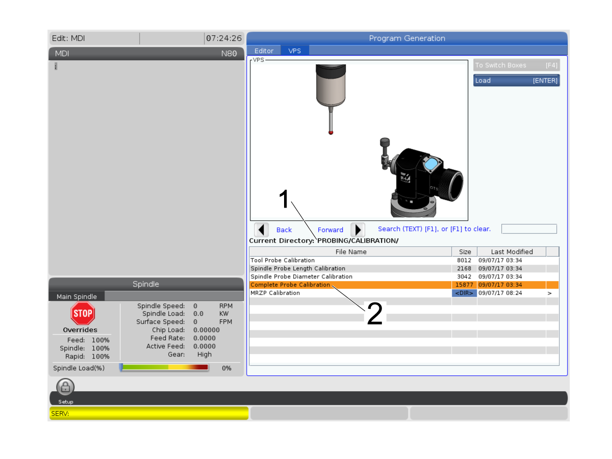

Calibrare completă palpator WIPS
Această procedură se aplică maşinilor NGC fabricate după aprilie 2017 sau mașinilor NGC cu versiunea de software 100.17.000.1012 sau ulterioară.
Asamblați OMP40-2 palpatorul conform procedurii Palpator OMP40-2 - Instalare şi verificaţi dacă palpatorul de scule este în limitele 0,0002" TIR înainte de calibrare.

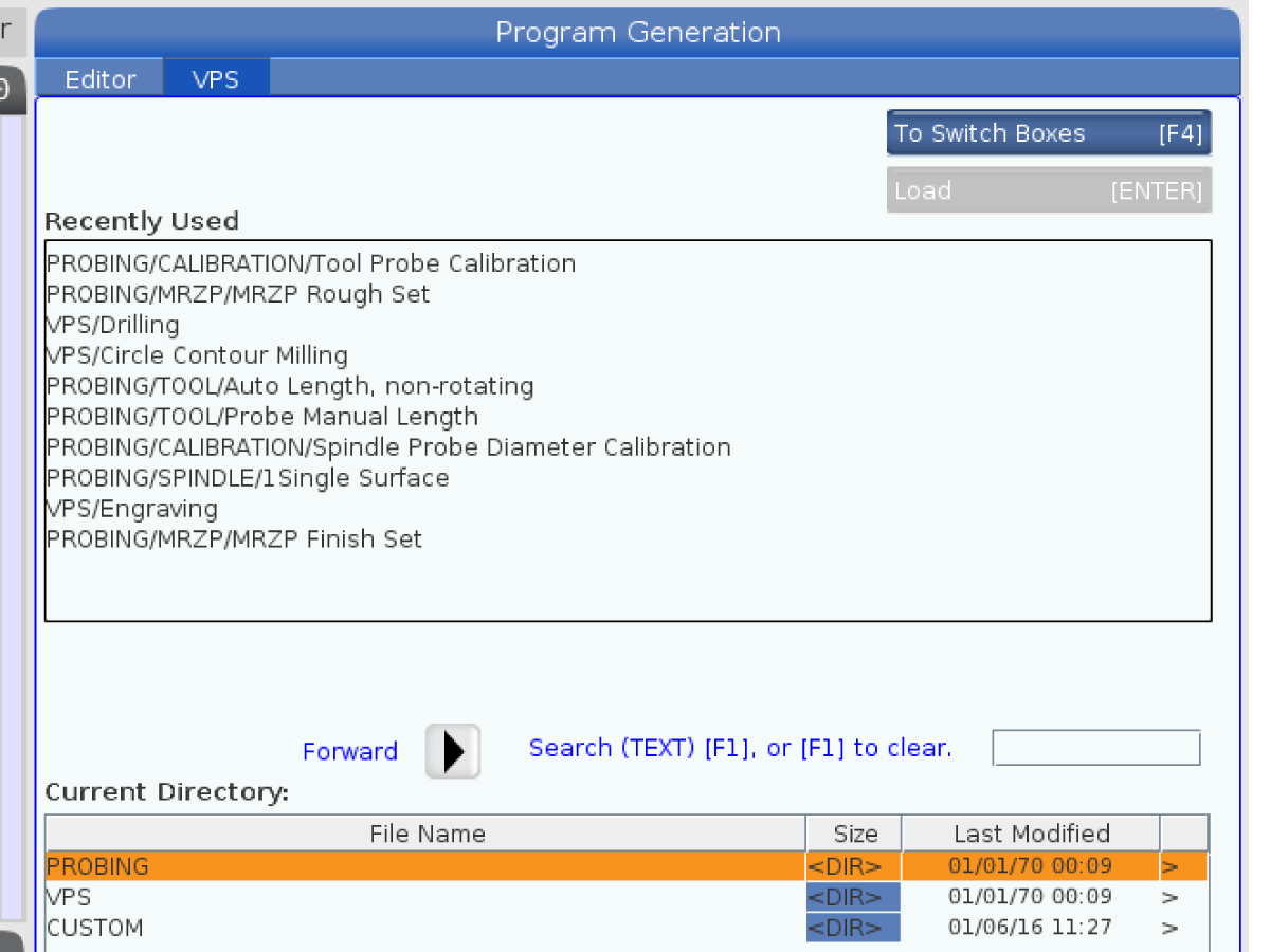

Accesați [1] Editare>VPS>Palpare>Calibrare>Calibrare completă palpator [2]
Urmaţi instrucţiunile de pe ecran pentru a configura instrumentele şi apoi rulaţi Calibrare completă palpator în MDI.
Procesul de calibrare va fi finalizat după efectuarea acestei proceduri.

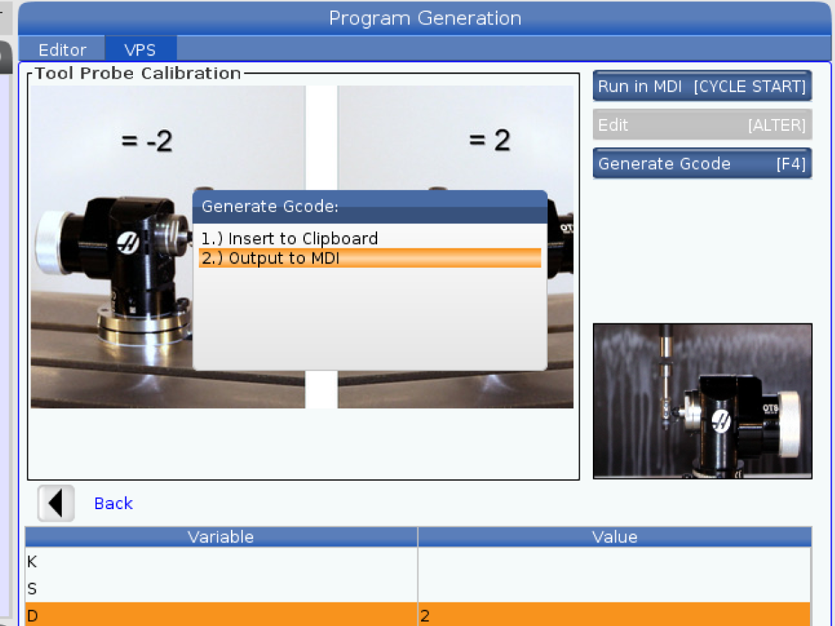

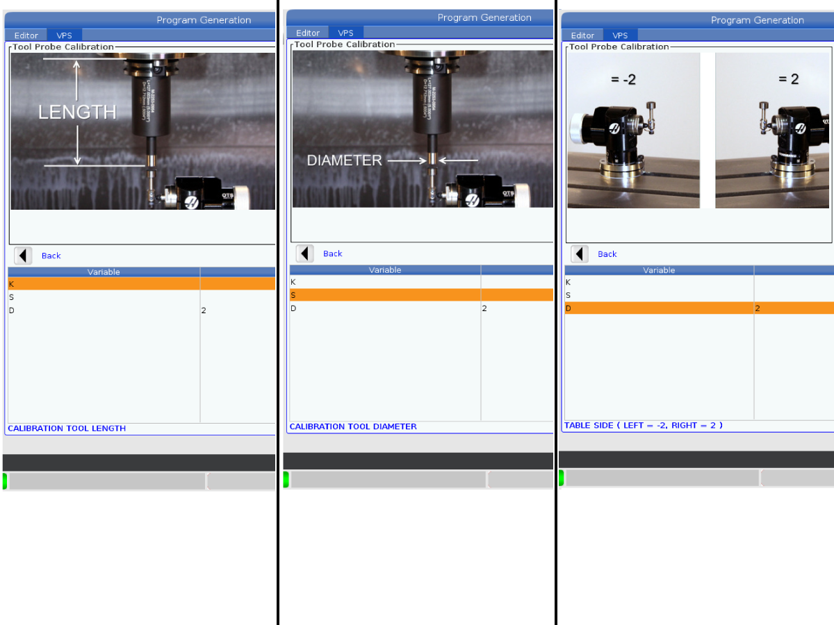

Calibrarea palpatorului de scule
Puneţi instrumentul de calibrare pe arborele principal.
Deplasați instrumentul de calibrare la aproximativ 0,400" (10 mm) deasupra vârfului palpatorului de scule.
Apăsați [EDIT].
Navigați la  VPS.
Apăsați [ENTER].
Selectați PALPARE> CALIBRARE > Calibrare palpator scule>
Introduceţi valorile pentru aceste variabile:
  • K: LUNGIME INSTRUMENT DE CALIBRARE
  • S: DIAMETRU INSTRUMENT DE CALIBRARE
  • D: LATURA MESEI
Apăsați [F4].
Selectați  Ieşire la MDI.
Apăsați [ENTER]. Această acțiune trimite codul către Fereastra MDI.
Apăsați [CYCLE START] pentru a rula programul de calibrare.

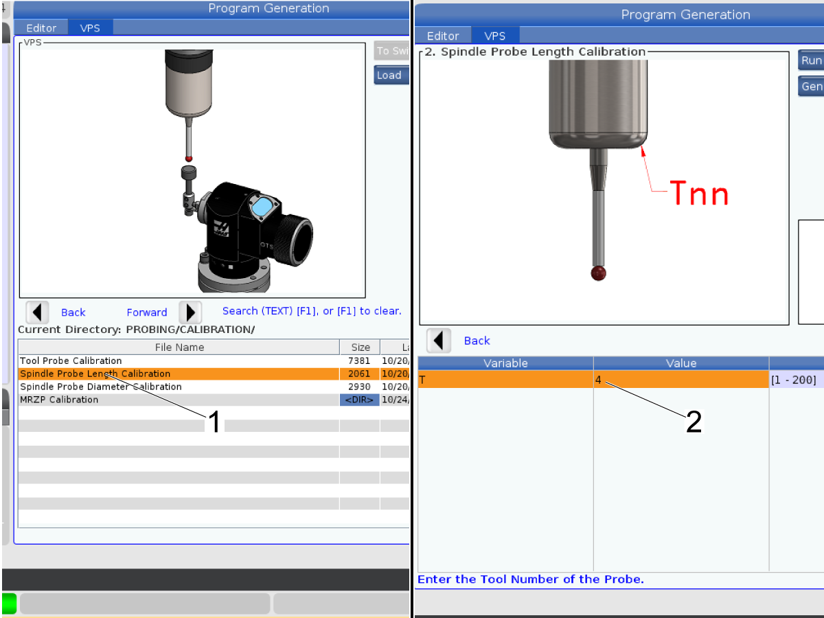

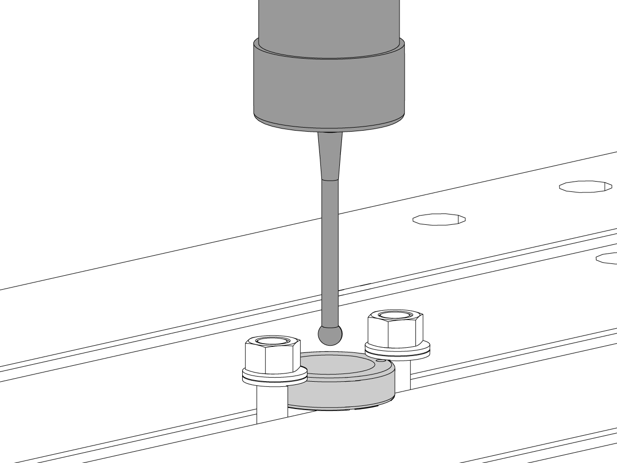

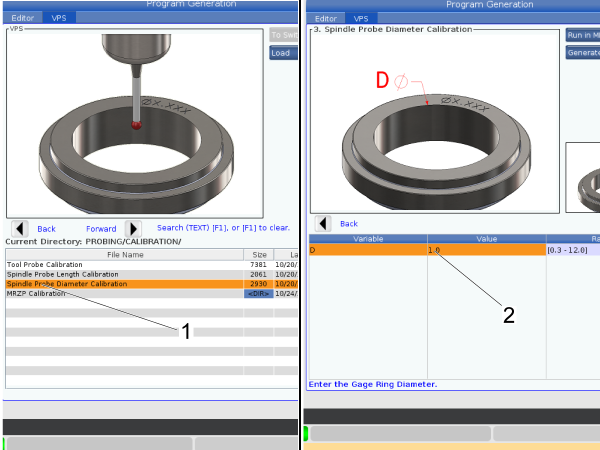

Calibrarea palpatorului de lucru
Puneți palpatorul de lucru în arborele principal.
Măsurați diametrul interior al calibrului inelar. Utilizaţi un micrometru interior sau un calibru alezat. Dacă diametrul interior este scris pe calibru, înregistraţi numărul respectiv.
Apăsați [EDIT].  Selectaţi VPS.
Selectați SONDARE și apoi selectați CALIBRARE.
Selectați Calibrare lungime palpator al arborelui principal[1].
Tastaţi numărul instrumentului [2].
Apăsaţi [F4]. Apăsați [2] pentru a trimite codul generat la MDI. Apăsați [CYCLE START] pentru a rula calibrarea lungimii palpatorului pentru arborele principal.
Apăsaţi [EDIT] pentru a reveni în meniul  VPS.
Selectați Calibrare diametru palpator al arborelui principal [1].
Tastaţi diametrul pe care l-aţi măsurat şi înregistrat [2].
Apăsați [F4]. Apăsați [2] pentru a trimite codul generat la MDI. Apăsați [CYCLE START] pentru a rula calibrarea diametrului palpatorului pentru arborele principal.
