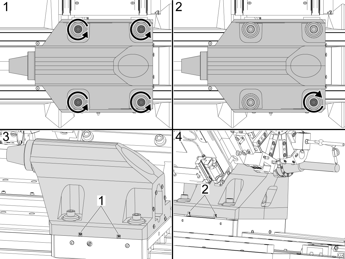

Tento postup zobrazuje, ako opraviť zarovnanie zostavy koníka [1] s osou Z [2].
Postup  zobrazenia zón zarovnania sústruhu na meranie  paralelnosti koníka s osou Z nájdete v častiST. Ak je potrebné vykonať opravu koníka, postupujte podľa postupu.
Zaznamenajte stupeň vychýlenia a smer chyby pre hornú časť tyče a bočnú stranu tyče.
Horná časť korekcie zarovnania tyče
1. Povoľte len (4) skrutky, aby ste mohli vymeniť podložky v nasledujúcich krokoch.
2. Odstráňte prednú podložku.
Poznámka: Poznámka:Pripojený hydraulický valec alebo motor spôsobí naklonenie koníka dozadu. To vám umožní odstrániť podložku.
3. Vymeňte podložku za podložku rôznej hrúbky, aby ste opravili zarovnanie.
Poznámka: V prípade veľkostí podložiek si  pozrite:Kontrolný zoznam  súprav podložiek – sústruhy ST.
4. Otočte skrutku zdviháka v smere hodinových ručičiek o malú hodnotu, aby ste zdvihli odliatok koníka, alebo použite tiahlo na zdvihnutie odliatku.
1. Na korekciu zarovnania nahraďte zadnú podložku podložkou inej hrúbky.
2. Otočením skrutky zdviháka proti smeru hodinových ručičiek spustíte odliatok.
3. Utiahnite na približne polovicu špecifikovaného uťahovacieho momentu (4) skrutiek pre odliatok koníka.
Poznámka: Hodnoty krútiaceho momentu si pozrite v  špecifikáciách krútiaceho momentu upínacieho prvku Haas.
4. Odmerajte zarovnanie v hornej časti zarovnávacieho nástroja a overte, či je zarovnanie správne. Ak je to správne, dotiahnite  (4) skrutky pre liatinový koník.
Bočná strana korekcie zarovnania tyče
1. Uvoľnite (4) skrutky o malú hodnotu, aby ste mohli ovládať nastavenie v nasledujúcich krokoch.
Poznámka:  Po uvoľnení skrutiek ich dostatočne utiahnite, aby ste mohli nastavenie ovládať, ale udržiavajte ich dostatočne voľné, aby ste mohli upraviť zarovnanie. To je približne 7-14 Nm (5-10 ft-lb).
2. Utiahnite jednu skrutku na približne 27 Nm (20 ft-lb), aby ste ju mohli použiť ako otočný čap v nasledujúcich krokoch.
  Poznámka: Ponechajte otočnú skrutku uvoľnenú tak, aby sa odliatok mohol otáčať, ale dostatočne pevne utesniť, aby sa zabránilo nechcenému pohybu.
3. Vyhľadajte (4) skrutky zdviháka. V prednej časti sú dve skrutky zdviháka [3].
4. A vzadu sú dve skrutky zdviháka [2].

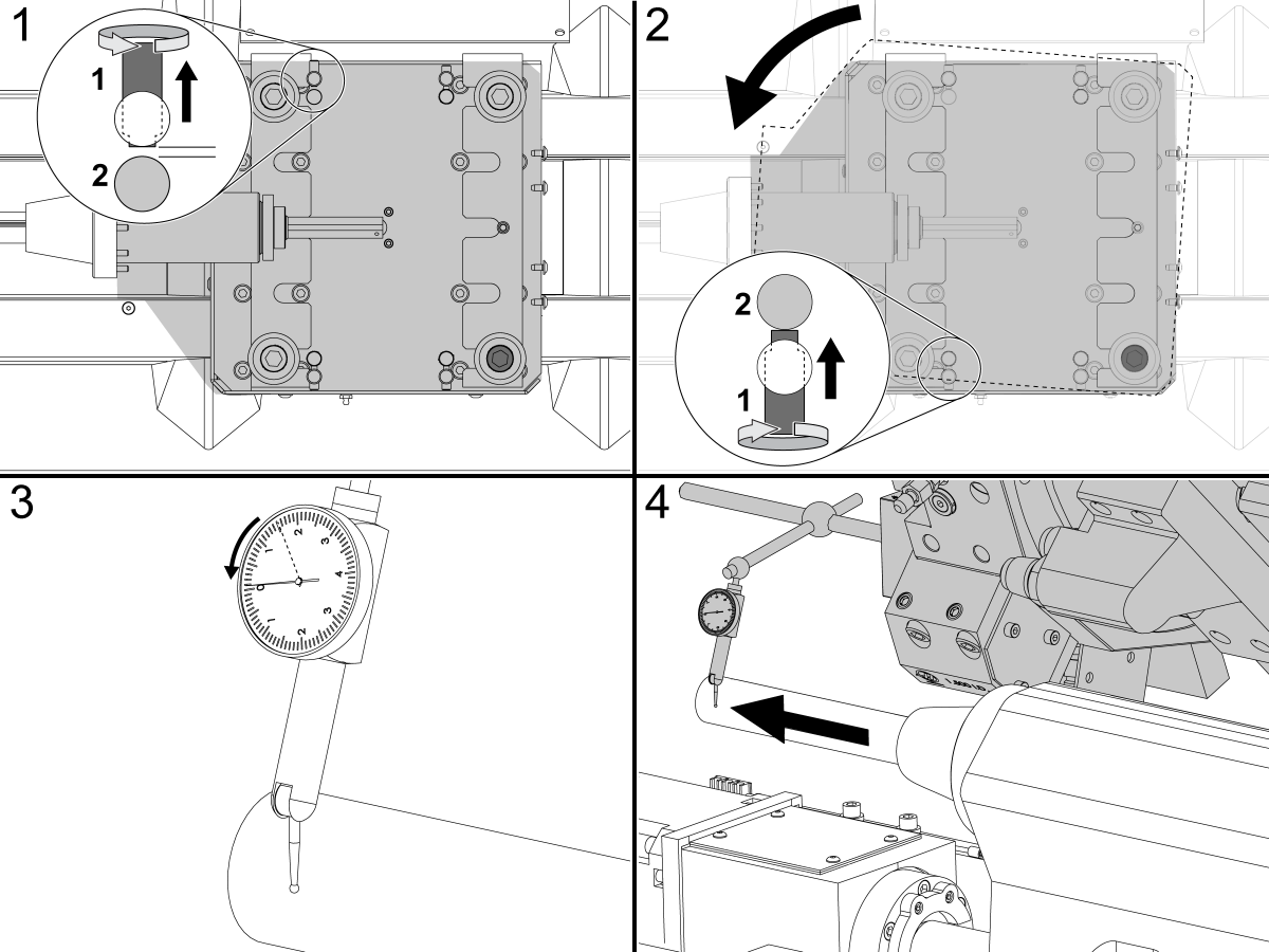

1.Otočením skrutky zdviháka proti smeru hodinových ručičiek vytvorte priestor medzi skrutkou zdviháka [1] a vodiacim kolíkom [2].
Poznámka:Tento príklad zobrazuje veľmi veľký priestor na ilustráciu. Je nepravdepodobné, že bude vaša úprava taká veľká.
2.Otočením protiľahlej skrutky zdviháka v smere hodinových ručičiek zatlačte skrutku zdviháka [1] proti vodiacemu kolíku [2] a potiahnite odliatok koníka za zarovnanie.
3.Nastavujte skrutky zdviháka, kým nebude zarovnanie správne.
4.Utiahnite (4) skrutky odliatku koníka do približne polovice špecifikovaného uťahovacieho momentu. Zmerajte zarovnanie na hornej a bočnej strane zarovnávacieho nástroja a overte, či je zarovnanie správne. Ak je to správne, dotiahnite (4) skrutky pre odliatok koníka.
Poznámka: Pre hodnoty krútiaceho momentu pozriŠpecifikácie krútiaceho momentu spoločnosti Haas.
