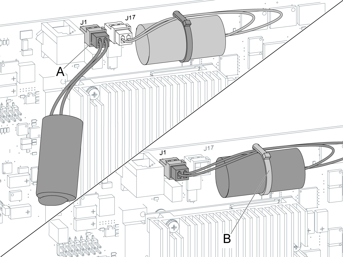

Uvod
Ta postopek prikazuje, kako zamenjati priključno baterijo na glavnem procesorju NGC.
Zahtevani deli
  • CR15270 z litij-ionsko baterijo s konektorjem
Električna varnost
 NEVARNOST: Delo z električnimi storitvami, ki se zahtevajo za stroje CNC, je izjemno nevarno in lahko povzroči hude telesne poškodbe ali smrt.
Pred priključitvijo linijskih žic na CNC:
  • Izklopite napajanje stroja pri viru.
  • Izvedite postopek Lockout-Tagout (LOTO), da zagotovite, da napajanje med servisiranjem ostane onemogočeno.
  • Preverite, ali je bila moč odklopljena z uporabo AC napetostnega detektorja na vseh vhodnih vodih.
Če niste prepričani, kako varno odklopiti napajanje ali izvesti postopke LOTO:
  • Ne nadaljujte.
  • Pred nadaljevanjem se obrnite na usposobljeno osebje ali poiščite ustrezno pomoč.
Neupoštevanje teh previdnostnih ukrepov lahko povzroči električni udar, poškodbe opreme ali smrt.
   Nevarnost: Pred začetkom kakršnega koli dela v krmilni omarici mora biti indikator visoke napetosti na 320 V napajalniku/vector drive izklopljen vsaj 5 minut. Ta čakalna doba zagotavlja, da se je preostala napetost izpraznila in zmanjša tveganje električnega udara.
Določeni servisni postopki vključujejo električne komponente z visokim tveganjem in lahko povzročijo hude telesne poškodbe ali smrt. Tehniki ne smejo poskusiti nobenega postopka, razen če popolnoma razumejo ustrezne korake in s tem povezana tveganja.
Če obstaja kakršna koli negotovost glede postopka, se obrnite na Haas tovarniško izpostavo (HFO), da se dogovorite za usposobljenega serviserja.
Preskus baterije
Izmerite napetost baterije na glavni krmilni plošči tiskanega vezja (PCB).
Uporabite digitalni multimeter.
Če je napetost manjša od 3,0 V DC (voltov enosmernega toka), zamenjajte baterijo.
Zamenjava baterije
Povežite vodnik iz litijeve baterije tako, da priključek vodnika (LITH BATT W/CONN) [A] vstavite v odprt priključek J1 ali J17 na glavni krmilni plošči tiskanega vezja (PSB).
Prerežite kabelsko spono, ki drži nameščeno baterijo na mestu. Odstranite in odvrzite nameščeno baterijo.
Za pritrditev nadomestne baterije na ploščo tiskanega vezja (PCB) uporabite kabelsko spono[B].
Nastavite datum in čas stroja. Glejte postopek, opisan v razdelku Krmilnik naslednje generacije - Sprememba datuma/časa .
