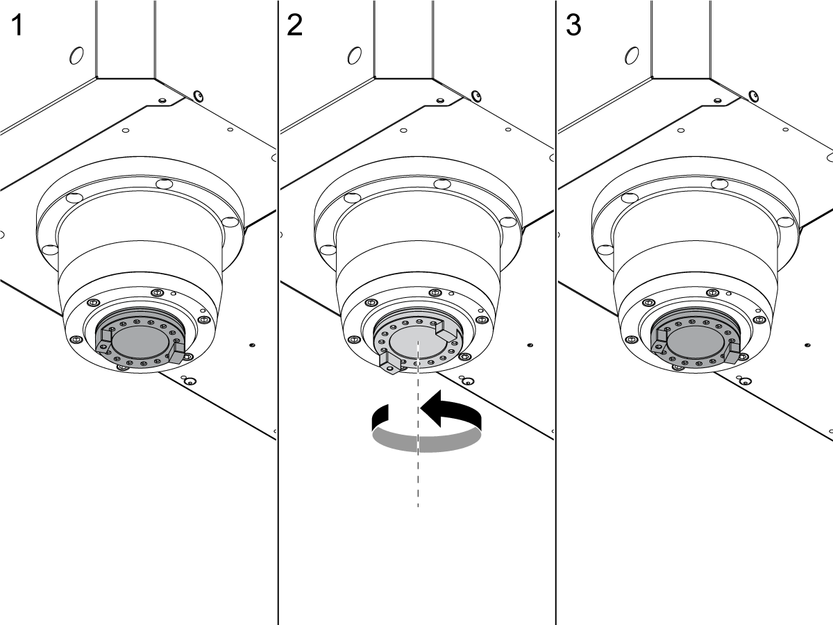

Test
Potisnite [ZERO RETURN]. Potisnite[ALL].
Potisnite [MDI].
Pritisnite [ORIENT SPINDLE].
Pri strojih s stranskim menjalnikom orodja in kontrolo Classic Haas Control glejte razdelek VMC - Stranski menjalnik orodja - Odmik usmerjenosti vretena - Parameter 257 postopek.
Pri strojih s stranskim menjalnikom orodja in kontrolo naslednje generacije glejte razdelek Kontrola naslednje generacije - Stranski nosilec orodja - Odmik usmerjenosti vretena postopek.
Poglejte položaj gonilnih nosilcev vretena [1]
Zagotovite, da se gonilni nosilci vretena ustavijo v enakem položaju [3].
Postopek ponovite dvakrat, da se prepričate, da se vreteno vedno usmeri v enak položaj.
Če se vreteno ne usmeri pravilno, ni pravilno nameščen razmik (prazen prostor) med obročem kodirnika in bralno glavo. Ponavljajte korak 8 postopka zamenjave.
Ta korak velja za  stroje, ki imajo klasično kontrolo - Classic Haas Control ali lontrolo naslednje generacije - Next Generation Control. Ilustracije v tem koraku prikazujejo klasično kontrolo Haas Control.
Vklopite obratovanje vretena pri 25 % [1], 50 % [2] in 100 % [3] maksimalne hitrosti.
 Opomba: V tem primeru je največja hitrost 7500 RPM.
Prepričajte se, da je hitrost vretena v kodi enaka hitrosti vretena na zaslonu.
Če hitrosti vretena niso enake, se prepričajte, da so parametri enkoderja pravilni.
