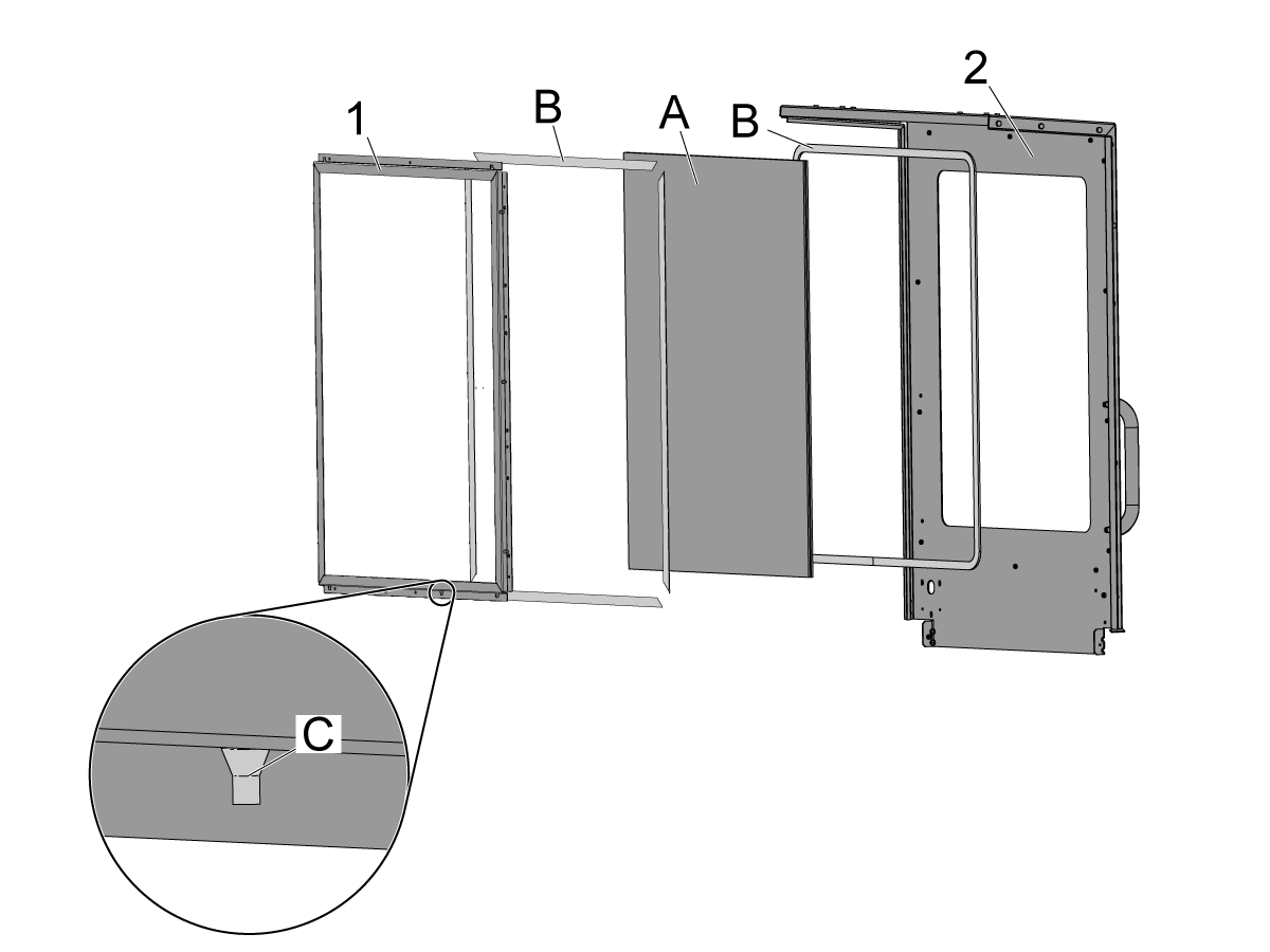

Främre fönster-ersättare-VF-3/4/5/6/8
Dokumentet gäller för dessa delar:
SATS PN: 93-2223, WINDOW, GLASS 39.25” X 29" Kit. Ant: 1
[A] 28-0139 ANTAL: =-1
[B] 57-0505 ANTAL: =-1
[C] 59-0786 ANTAL:
14.
Tryck på [POWER OFF].
Ställ huvudkretsbrytaren på AV- position.
Lås huvud kretsbrytaren. Använd ett godkänt lås med en godkänd säkerhetsetikett.
Gå in i maskinen för att få tillgång till den inre sidan av ytterdörren.
Ta bort handtaget från dörren [2].
Ta försiktigt bort (4) hållare [1], de gamla stötfångarna [C], den gamla skum tejp [B], och det gamla glasfönstret [A].
Använd en skrapa för att helt ta bort alla gamla skum tejp B från dörren. Rengör ytorna på all kvarvarande tejp.
Skär (1) bit av den nya skum tejp B att gå på varje hållare och längs kanten av fönstret öppningen. Applicera (5) bitar av tejp. Gör en 3/4 "överlappning i ändarna av (1) bit tejp på dörren.
 Obs! Vissa fönster kommer att ha en graverad etikett "THIS SIDE OUT" i fönstret på det nya GLASFÖNSTRET [A]. Denna etikett måste ställas mot utsidan av dörren.  Om fönstret inte har någon gravyr, kan fönstret installeras i vilken riktning som helst.
Installera (14) nya stötfångare [C]. Installera de nedre och vänstra retainersarna [1]. Installera GLASFÖNSTRET [A]. Installera de återstående (2) hållare [1].
 Observera: Satserna inkluderar (4) HEX nötter [C]. Byt ut skadade eller saknade muttrar på maskinen.
