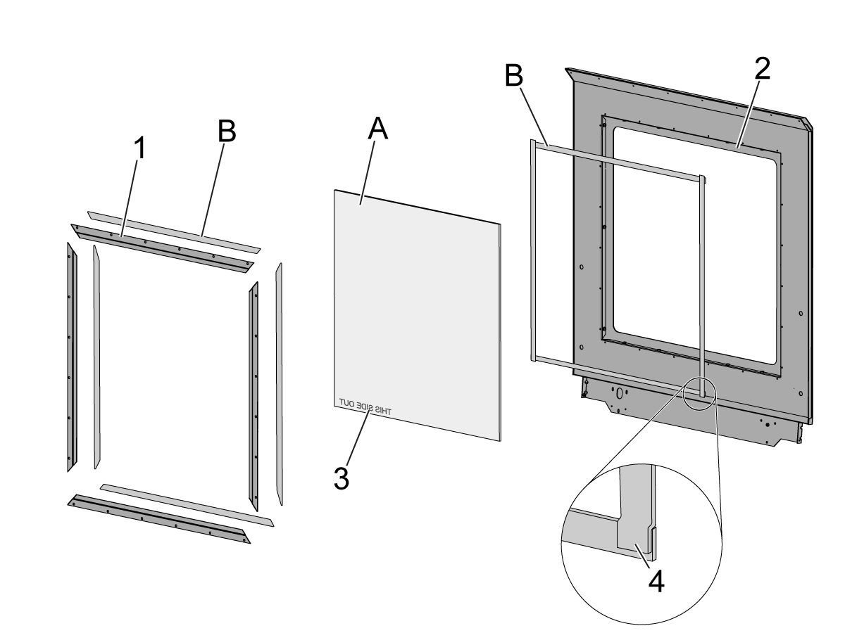

Μπροστινό παράθυρο - Αντικατάσταση γυαλιού ασφαλείας - AD0098
- Μετάβαση στην ενότητα - 1. Προσανατολισμός γυαλιού παραθύρου 2. Μπροστινό παράθυρο - Αντικατάσταση - VF-1/2 - DT-1 - TM-3 3. Μπροστινό παράθυρο - Αντικατάσταση - VF-3/4/5/6/8 4. Μπροστινό παράθυρο - Αντικατάσταση - VF-7/9 Back to Top
 Σημείωση: Ορισμένα Windows θα έχουν χαραγμένη ετικέτα "THIS SIDE OUT" στο τζάμι του νέου ΓΥΑΛΙΝΟΥ ΠΑΡΑΘΥΡΟΥ. Αυτή η ετικέτα πρέπει να βλέπει στο εξωτερικό της πόρτας.  Εάν το παράθυρο δεν έχει χαρακτική, το παράθυρο μπορεί να εγκατασταθεί προς οποιαδήποτε κατεύθυνση.
Το έγγραφο ισχύει για αυτά τα εξαρτήματα:
ΚΙΤ PN: 93-2246, WINDOW, GLASS 33.43" X 19.06" KIT. QTY: 1
[A] 28-0136 QTY: 1 DOOR WINDOW VF-SML PRE 2010 GLASS
[B] 57-0505 ΠΟΣΟΤ: 1 SEAL, 0.75" X 0.1875" FOAM TAPE VINYL
[C] 46-1620 QTY: 4 NUT, 10-32 HEX WITH LOCKWASHER
[D] 59-0786 QTY: 12 BUMPER, NITRILE .50 DIAMETER X .25
[E] 25-10105 QTY: 2 RETAINER HORIZONTAL GLASS PRE 2010
[F] 25-10104 QTY: 2 RETAINER VERTICAL GLASS PRE 2010
Ωθήστε το [POWER OFF].
Ρυθμίστε τον κεντρικό αποζεύκτης κυκλώματος στη θέση  OFF .
Κλειδώστε τον κεντρικό αποζεύκτη κυκλώματος. Χρησιμοποιήστε μια εγκεκριμένη κλειδαριά με μια εγκεκριμένη ετικέτα ασφαλείας.
Αφαιρέστε τη λαβή από την πόρτα [1].
 Σημείωση: Μην αφαιρείτε τη λαβή από την πόρτα DT-1.
Πηγαίνετε στο μηχάνημα για πρόσβαση στην εσωτερική πλευρά της μπροστινής πόρτας.
Αφαιρέστε προσεκτικά τους (4) παλιούς συγκρατητήρες [ΜΙ], [F], παλιούς προφυλακτήρες [D], παλιά ταινία αφρού [B], και το παλιό γυάλινο παράθυρο [Α].
Χρησιμοποιήστε μια ξύστρα για να αφαιρέσετε πλήρως όλη την παλιά ταινία αφρού [Β] από την πόρτα Καθαρίστε τις περιοχές όλων των υπόλοιπων ταινιών.
Κόψτε (1) κομμάτι της νέας ΤΑΙΝΙΑΣ ΑΦΡΟΥ [Β] για να συνεχίσετε σε κάθε νέο ΣΥΓΚΡΑΤΗΤΗΡΑ [E], [F] και κατά μήκος της άκρης του ανοίγματος του παραθύρου. Απλώστε τα (5) κομμάτια ταινίας. Κάντε μια επικάλυψη 3/4 "στα άκρα του (1) κομματιού ταινίας στην πόρτα.
 Σημείωση: Ορισμένα Windows θα έχουν χαραγμένη ετικέτα "THIS SIDE OUT" στο τζάμι του νέου ΓΥΑΛΙΝΟΥ ΠΑΡΑΘΥΡΟΥ [Α]. Αυτή η ετικέτα πρέπει να βλέπει στο εξωτερικό της πόρτας.  Εάν το παράθυρο δεν έχει χαρακτική, το παράθυρο μπορεί να εγκατασταθεί προς οποιαδήποτε κατεύθυνση.
Εγκαταστήστε το (12) νέο ΠΡΟΦΥΛΑΚΤΗΡΑ [D]. Εγκαταστήστε το ΣΥΓΚΡΑΤΗΤΗΡΑ κάτω και αριστερά [E], [F]. Εγκαταστήστε το ΓΥΑΛΙΝΟ ΠΑΡΑΘΥΡΟ [Α]. Εγκαταστήστε τους υπόλοιπους (2) ΣΥΓΚΡΑΤΗΤΗΡΕΣ [E], [F].
 Σημείωση: Τα κιτ περιλαμβάνουν (4) HEX NUTS [C]. Αντικαταστήστε τα χαλασμένα ή χαμένα παξιμάδια στο μηχάνημα.
ΚΙΤ PN: 93-2223, WINDOW, GLASS 39.25” X 29" ΣΥΝΕΡΓΑ. ΠΟΣ: 1
[A] 28-0139 QTY: 1 WINDOW, GLASS 39.25" X 29.0"
[C] 59-0786 QTY: 14 BUMPER, NITRILE .50 DIAMETER X .25
Αφαιρέστε τη λαβή από την πόρτα [2].
Αφαιρέστε προσεκτικά τους (4) συγκρατητήρες [1], τους παλιούς προφυλακτήρες [C], η παλιά ταινία αφρού [B], και το παλιό γυάλινο παράθυρο [Α].
Κόψτε (1) κομμάτι της νέας ΤΑΙΝΙΑΣ ΑΦΡΟΥ [Β]για να συνεχίσετε σε κάθε νέο συγκρατητήρα και κατά μήκος της άκρης του ανοίγματος του παραθύρου. Απλώστε τα (5) κομμάτια ταινίας. Κάντε μια επικάλυψη 3/4 "στα άκρα του (1) κομματιού ταινίας στην πόρτα.
Εγκαταστήστε το (12) νέο ΠΡΟΦΥΛΑΚΤΗΡΑ [C] Τοποθετήστε το κάτω και το αριστερό συγκρατητήρα [1]. Εγκαταστήστε το ΓΥΑΛΙΝΟ ΠΑΡΑΘΥΡΟ [Α]. Εγκαταστήστε τους υπόλοιπους (2) συγκρατητήρες [1].
ΚΙΤ PN: 93-9080, WINDOW, GLASS 35.75" X 32.5" KIT ΠΟΣΟΤΗΤΑ: 1
[A] 28-0073C ΠΟΣΟΤ: 1 WINDOW, GLASS 35.75" X 32.5"
Αφαιρέστε προσεκτικά τους (4) συγκρατητήρες [1], την παλιά ταινία αφρού [B], και το παλιό γυάλινο παράθυρο [Α].
Κόψτε (1) κομμάτι της νέας ΤΑΙΝΙΑΣ ΑΦΡΟΥ [Β] για να πάει στο συγκρατητήρα [1] και κατά μήκος της άκρης του ανοίγματος του παραθύρου. Απλώστε τα (5) κομμάτια ταινίας. Κάντε επικάλυψη 3/4 "[4] στα άκρα του (1) κομματιού ταινίας στην πόρτα [2].
 Σημείωση: Ορισμένα Windows θα έχουν χαραγμένη ετικέτα "THIS SIDE OUT" [3] στο τζάμι του νέου ΓΥΑΛΙΝΟΥ ΠΑΡΑΘΥΡΟΥ [Α]. Αυτή η ετικέτα πρέπει να βλέπει στο εξωτερικό της πόρτας.  Εάν το παράθυρο δεν έχει χαρακτική, το παράθυρο μπορεί να εγκατασταθεί προς οποιαδήποτε κατεύθυνση.
Τοποθετήστε το κάτω και το αριστερό συγκρατητήρα [1]. Εγκαταστήστε το ΓΥΑΛΙΝΟ ΠΑΡΑΘΥΡΟ [Α]. Εγκαταστήστε τους (2) εναπομείναντες συγκρατητήρες.
