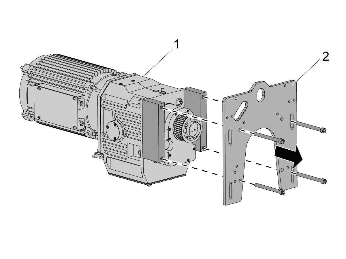

If Applicable: Upgrade Motor Mount Plate
  • Om den befintliga plattan bearbetas utan hål för 3 tums beröringsfria kodarfästet: plåt [1] så behöver du uppgraderad plåt [2]. som ingår i paketet
  • Om din maskin redan har plåt [2] kan du hoppa till nästa avsnitt. Följ annars nästa steg för installation.
  • Bryt lös växellådans motorfästesskruvar [1]
  • Lossa skruvarna på rem spännings blocket [2]
  • Ta bort spindel drivremmen
  • Använd lyftkrokar säkrade med sexkantmuttrar på de bakre pinnbultarna på motorn [3]
  • Använd en Lift Hook Secure på motormonteringsplattans mittfack [4]
  • Flyta motorn och ta bort växellådans motormonteringsskruvar [1]
  • Med motorn [1] ordentligt på golvet ta bort skruvarna som säkrar motorplattan [2] till hakparenteserna
  • Ta bort remspänningsblocken för installation på den nya plattan
  • Montera den nya motor monteringsplattan
  • Montera rem spännings blocken på plattan
  • Montera motorn på maskinens baksidan för borttagning
  • Se Haas vridmoment specifikationer

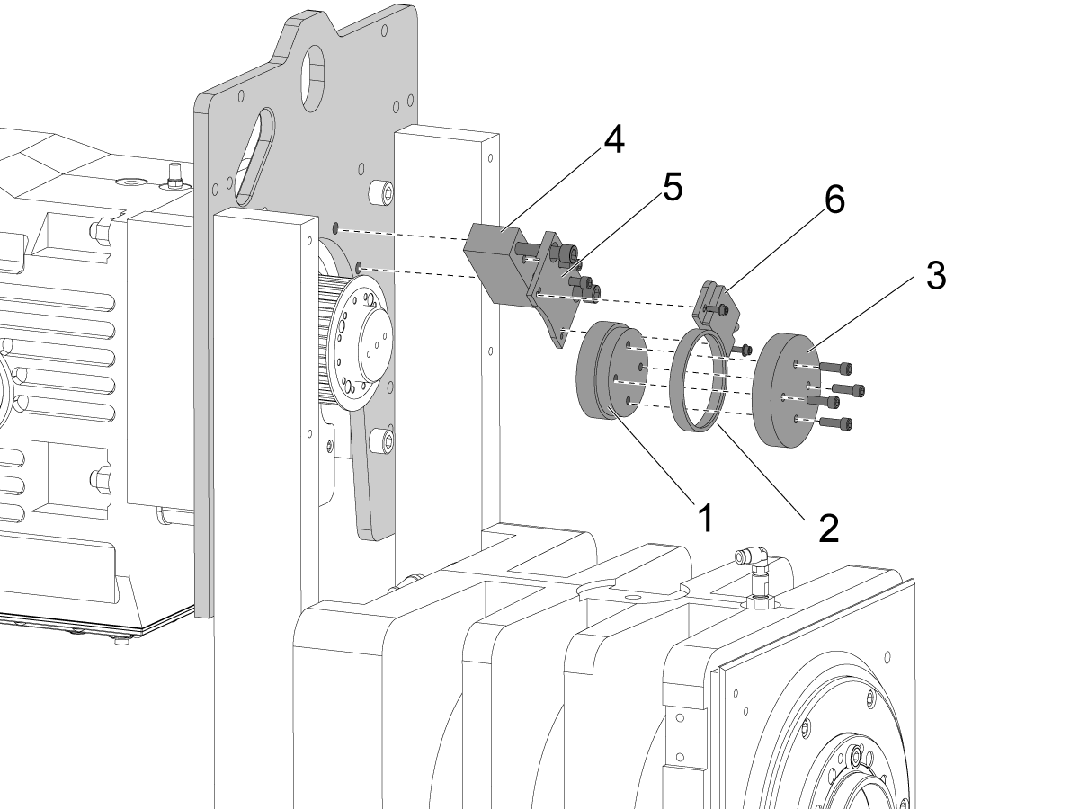

Install 3" Non-Contact Encoder
  • Monterings nav för icke-kontaktkodare (NCE)-Ring [1] är av aluminium och svetsas fast på motoraxelns utsida
  • Värm NCE ring Mount Hub på en värmeplatta till 220 ° F
    • Använd värmebeständiga handskar
  • Installera på motoraxeln snabbt
    • Tryck in navet på axeln och håll
    • Se till att den griper tag och placerar torget innan du släpper
  • Vänta tills hubben har svalnat till rumstemperatur
    • Hoppa till installera hem omkopplaren medan hubben kyls ner
  • Använd T-0103 [3]  (RINGFÄSTE FÄLTINSTALLATIONSVERKTYG ST-30 GB) för att installera den beröringsfria omkodarringen [2] till hubben [1]
    • Dra åt var och en av de 4 skruvarna jämnt, i ett mönster, för att få ringen ner torget med navet
    • Ta bort verktyget när du är klar
  • Montera distansbrickan för omkodarens läshuvud [4] och läshuvudets fäste [5] på motormonteringsplattan
  • Montera NCE-läshuvudet [6]  och använd flatbrickor (2) 0,170 inre diameter X 0,400 yttre diameter vid montering av huvudenhetens fästskruvar. Montera medföljande shims för att reglera avståndet mellan ringen och läshuvudet.
  • Vridmoment för alla skruvar per Haas Vridmomentstabell

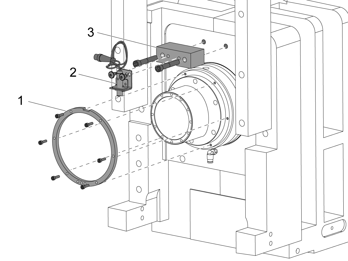

  • Installera den nya givarringen för spindelstartbrytaren [1]
    • Överstig inte (NTE) 0,001 tum total angiven runout (TIR)
  • Installera spindelstartbryaren [2] på bryarfästet [3]
  • Installera monteringsfästet för start [3]
  • Installationen är omvänd för borttagning, men du måste ange varje komponent i följande TIR på de platser som visas:
    1. Spindel drev:
      • Radiell rundgång: NTE 0,001" TIR [1]
      • Axiell rundgång: 0,0005 tum TIR [2]

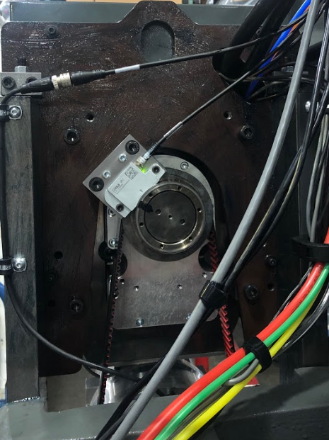

  • Ta bort den gamla icke-kontaktkodaren kabel
  • Installera den nya kabeln till samma port och spåra tillbaka längs samma väg
  • Anslut dualport-kabeln till den nya 3 tums NCE och spindelstartbrytaren
  • Säkert med kabelklämmor som syns på fotot
