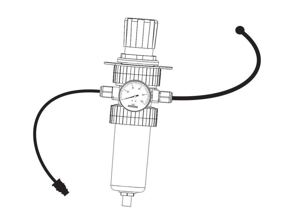

Необхідні інструменти: блок регулятора повітря
  • 1 Регулятор повітря: (Н/Д 53-0101)
  • 3 фітинги: (Н/Д 58-1693)
  • 1 фітинг редуктора: (Н/Д 58-3665)
  • 1 фітинг швидкого з'єднання: (н/д 58-3710)
  • 1 з’єднувальна муфта: (н/д 58-0577)
  • 10 футів поліуретанового шлангу 1/2" ЗД (н/д 58-0730)

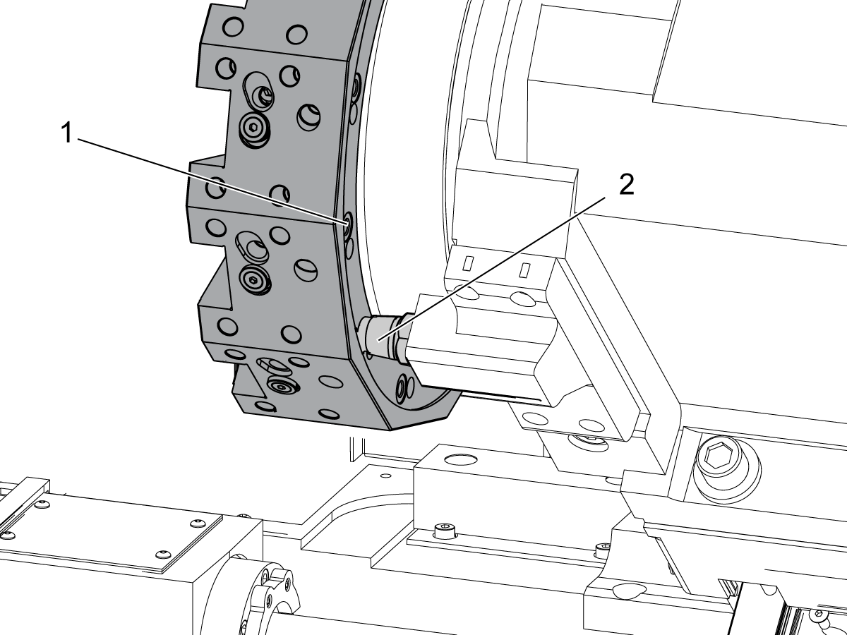

Щоб револьверна головка перебувала в повністю затиснутому (підключеному) положенні
Зверніть увагу на форсунку подавання охолоджувальної рідини на револьверну головку [2].
Переконайтеся, що форсунка подавання охолоджувальної рідини на револьверну головку під'єднана до отвору подавання охолоджувальної рідини [1] на задній панелі револьверної головки.

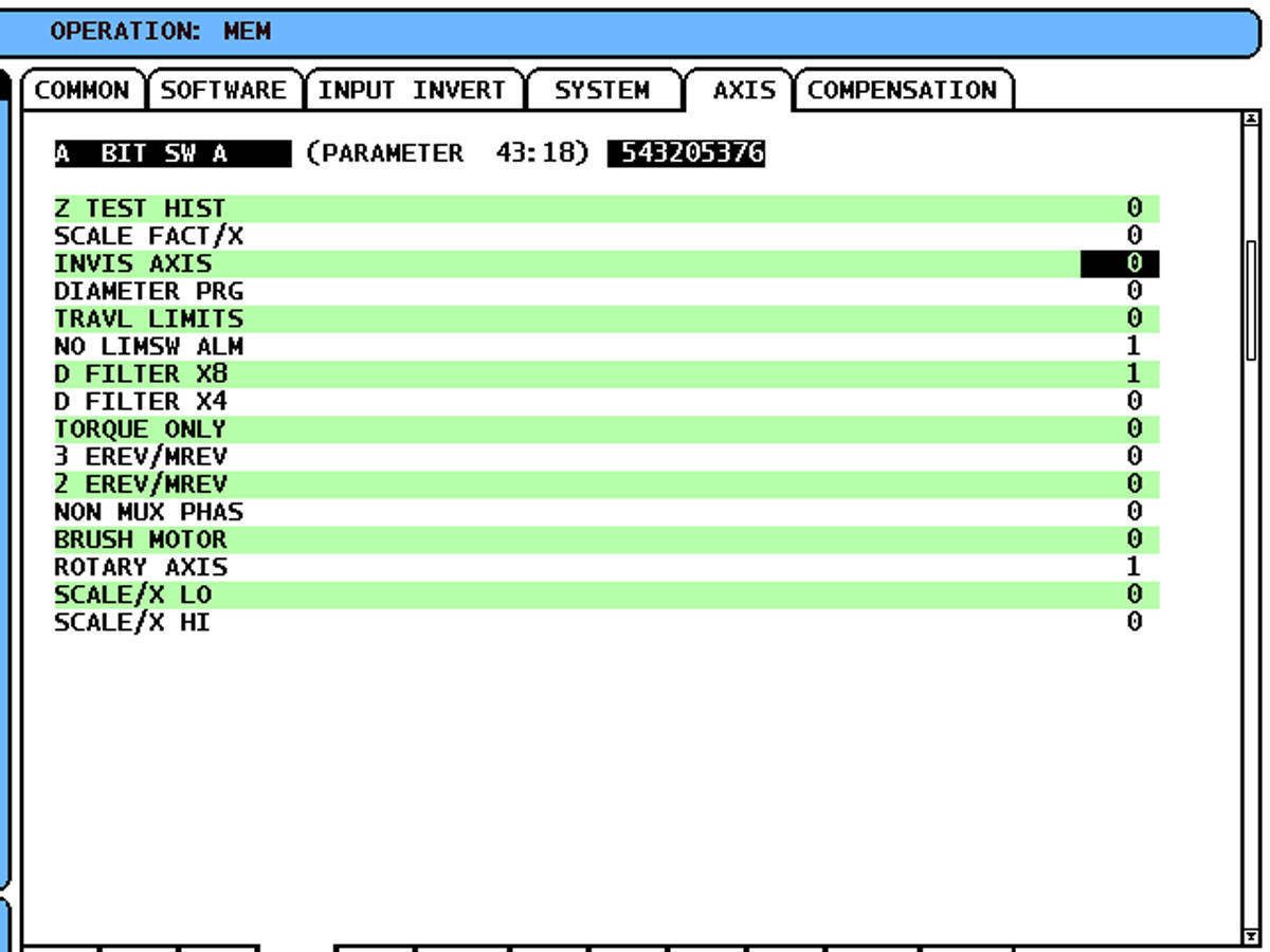

Змініть налаштування 7 на OFF (ВИМКНЕНО).
Змініть параметр 43:18 INVIS AXIS (НЕВИДИМА ВІСЬ) на 0.

Приєднайте ввід регулятора подачі повітря до джерела повітря.
Знайдіть фітинг AIR UNCLAMP поруч з етикеткою AIR UNCLAMP на станині. Приєднайте вивід регулятора подачі повітря до фітинга AIR UNCLAMP.
Поверніть ручку регулювання, щоби повільно збільшити тиск.

Змініть налаштування 7 на ON (УВІМКНЕНО).
Змініть налаштування 43:18  INVIS AXIS (НЕВИДИМА ВІСЬ) на  0.
