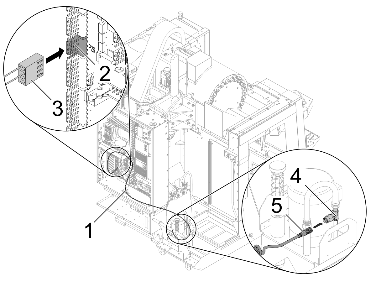

اعثر على الكابل [1] لمستشعر التفريغ.
اعثر على الموصل [3] ذي الأربعة دبابيس على الكابل [1].
اعثر على P26 [2]‎ على لوحة PCB للإدخال/الإخراج.
قم بتوصيل الموصل [3] ذي الأربعة دبابيس بـ P26 [2]‎.
قم بتوصيل الطرف الآخر [5] من الكابل بمستشعر التفريغ [4].

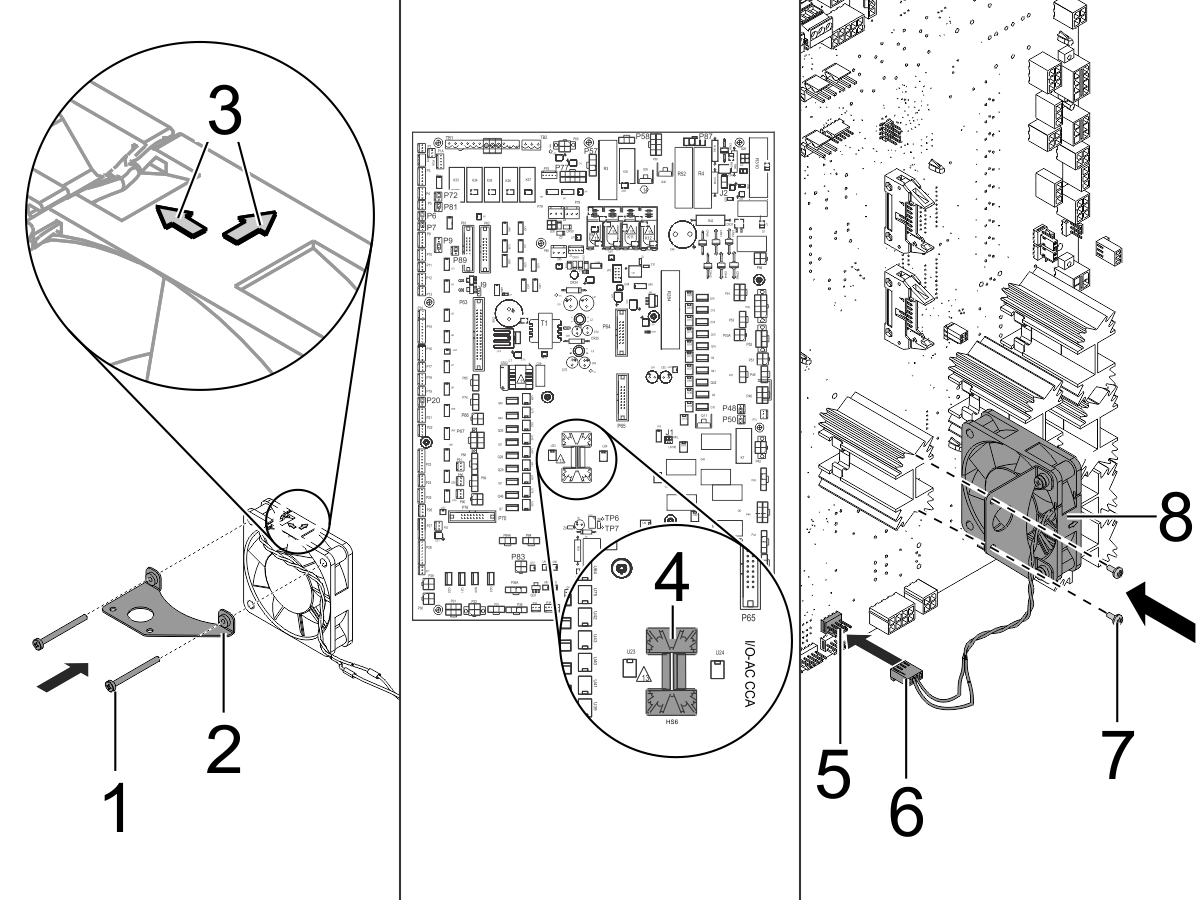

TSC - 1K PSI - Fan Assembly - Installation
قم بتركيب الكتيفة [2] لمجموعة المروحة. استخدم (2) براغي رأس حلة Phillips (PPHS) [1]‎ 1 ×1/4". احرص على توجيه الأسهم [3] على مجموعة المروحة في الموضع الصحيح.
اعثر على HS6 [4]‎ على لوحة PCB للإدخال/الإخراج. قم بتركيب مجموعة المروحة [8] في HS6 [4]‎. استخدم (2) براغي برأس صليبية شبه كفة الميزان مقاس 1/4 بوصة [7]‎.
قم بتوصيل الكابل [6] لمجموعة المروحة بـ P37A [5]‎ على لوحة I/O.
قم بإزالة الكابل 33-0930G. هذا الكابل متصل بـ P9 وP4 على PSUP وP44على لوحة I/O.
قم بتركيب الكابل 33-0930H في P9 وP4 على PSUP وP44 على لوحة I/O.
