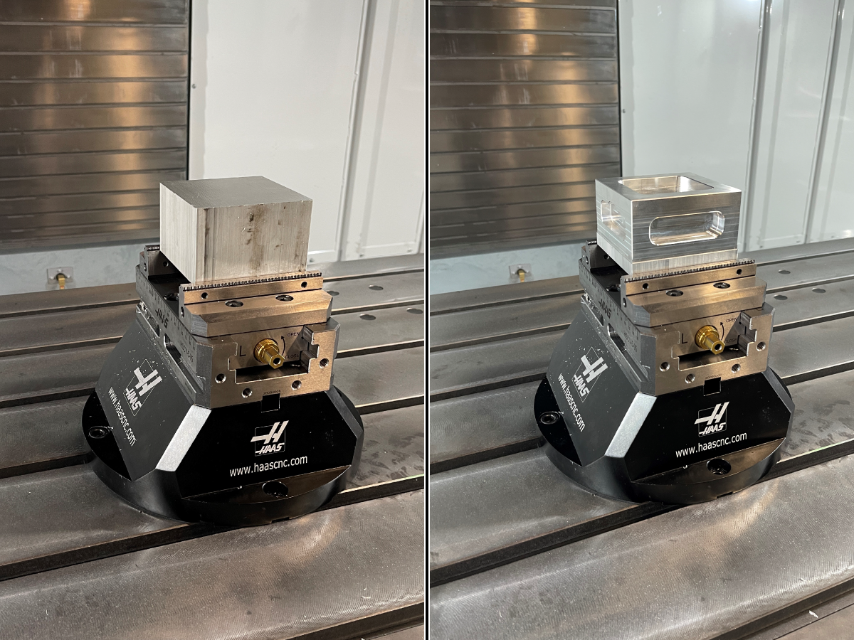

تعيين إزاحة G54:
تثبت الملزمة في وسط الطاولة كما هو موضح في الصورة.
يمثل صفر المحور G54 X مركز المخزون.
يمثل صفر المحور G54 Y مركز المخزون.
قيمة صفر المحور G54 Z تبلغ 0.02 بوصة أسفل الجزء العلوي من المخزون.
قيمة صفر المحور G54 B تبلغ B0. موضع الماكينة
قيمة صفر المحور G54 C تبلغ C0. موضع الماكينة

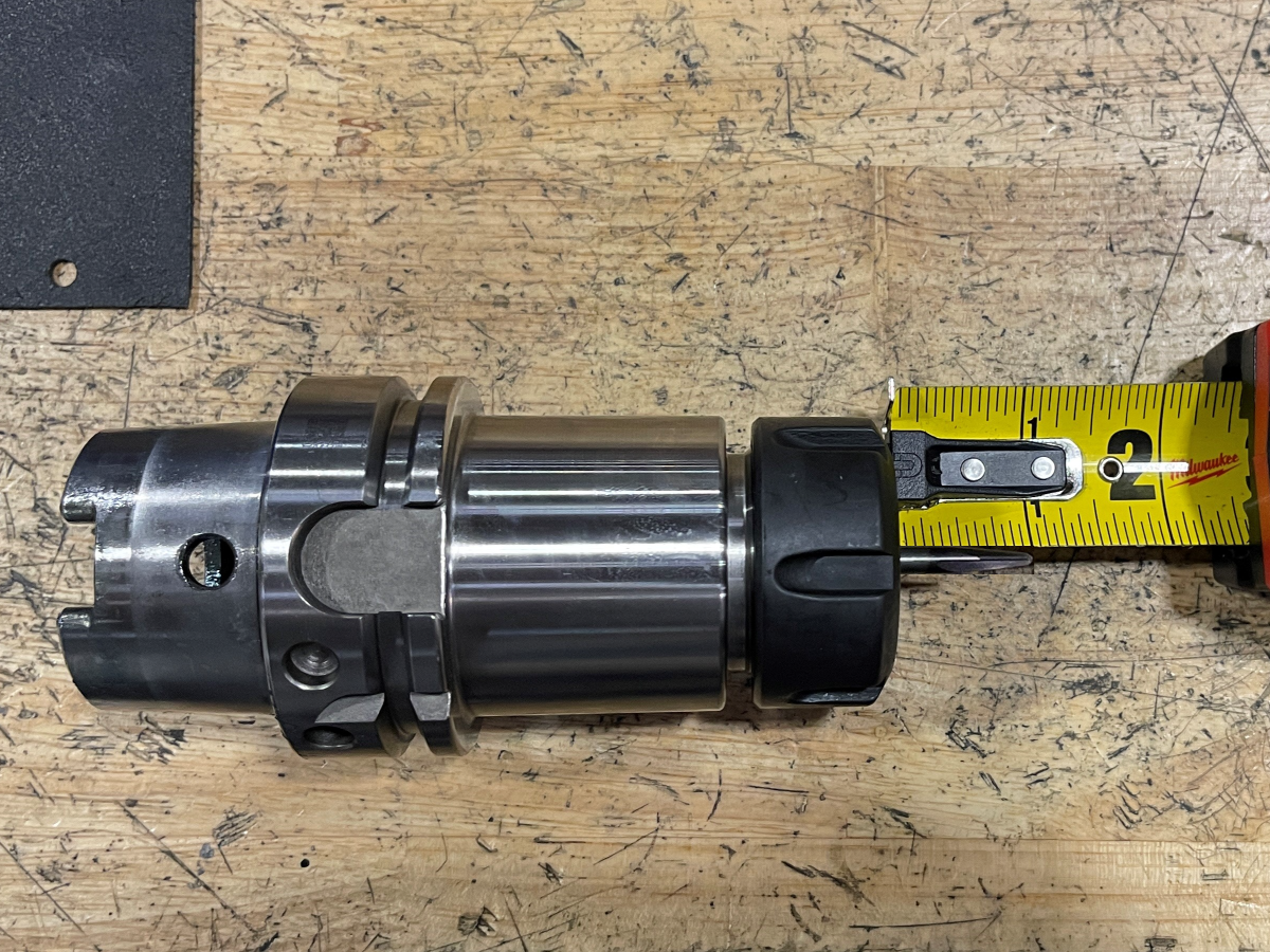

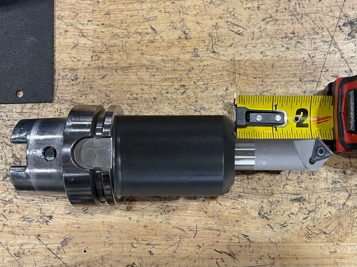

VR/GM-2-5AX - MRZP Test Cut - Tool Setup
رقم الأداة 1:
الحد الأدنى لطول العمل: 1.9بوصة (48.26 مم)
رقم الأداة 2:
الحد الأدنى لطول العمل: 2.75 بوصة (69.85 مم)
رقم الأداة 3:
الحد الأدنى لطول العمل: 1.0 بوصة (25.4 مم)

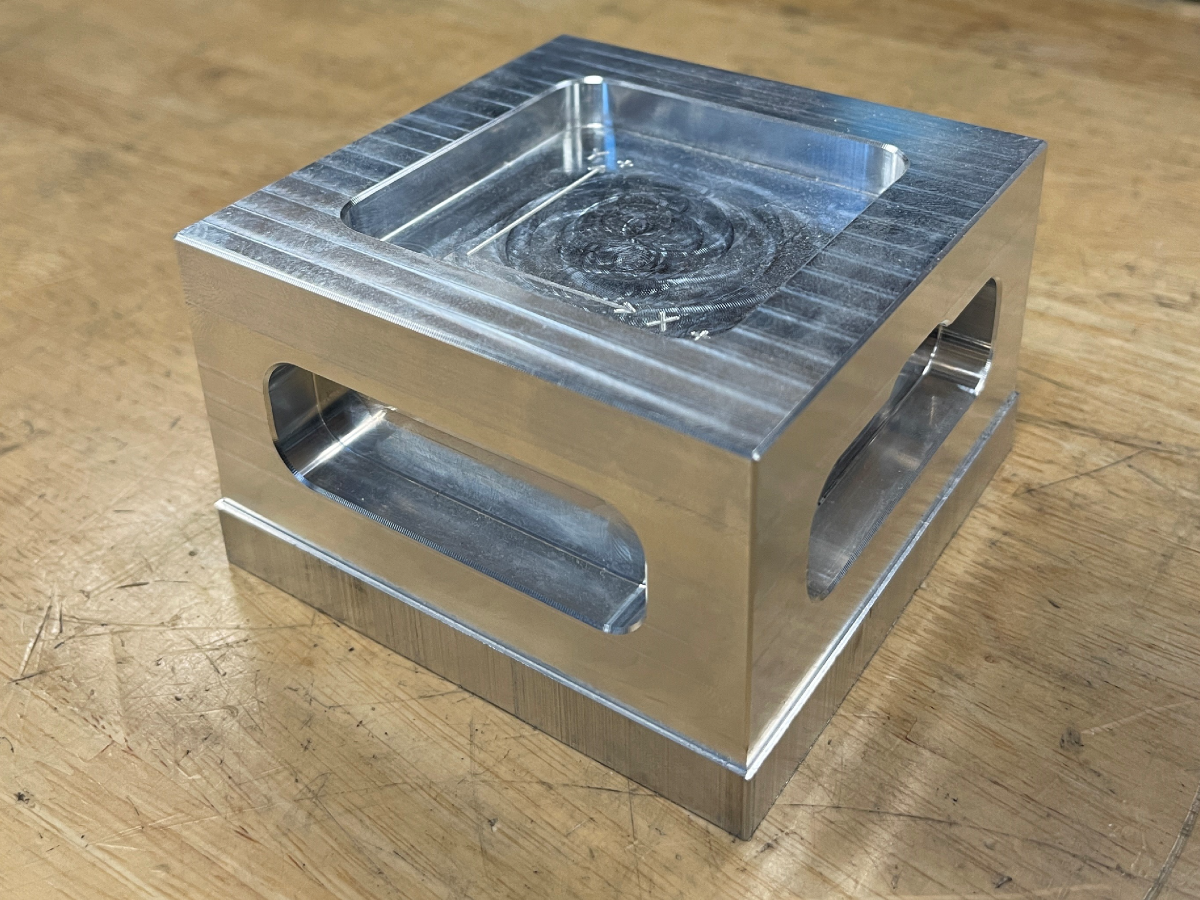

VR/GM-2-5AX - MRZP Test Cut - X/Y Squareness
قم بقياس القطع المربع الخارجي باستخدام جانب ماكينة نهاية التفريز. ينبغي أن يبلغ قياس هذا 3.95 بوصة +/- .001 بوصة (99.0 مم +/-.025 مم) على طول المحورين X وY.
إذا لم يكن القياس صحيحًا، فتحقق للتأكد من أنك تستخدم ماكينة نهاية التفريز ذات الحجم الصحيح وقم بإجراء اختبار الذراع ذي الرأس كروي للتأكد من أن نسبة المحور X إلى Y صحيحة.

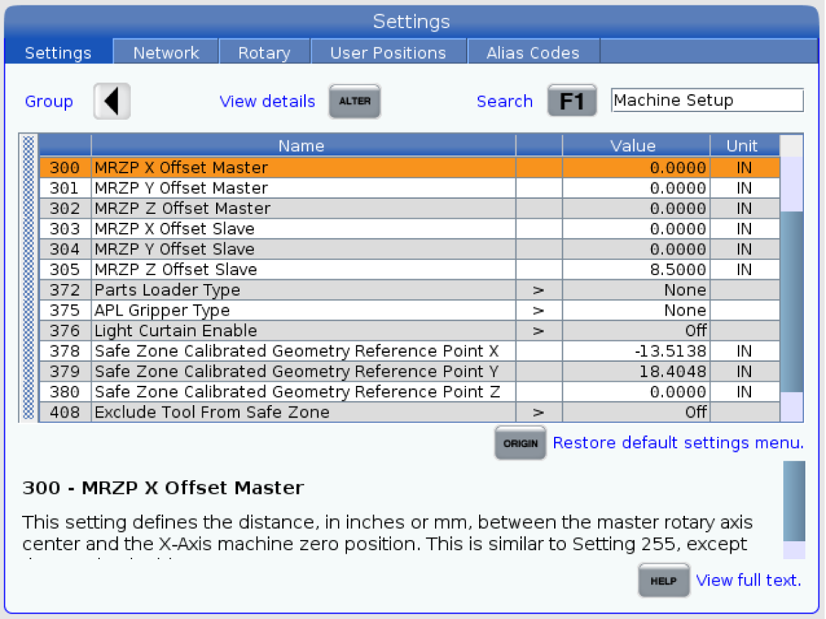

VR/GM-2-5AX - MRZP Test Cut - MRZP Settings 300 & 301 Adjustment

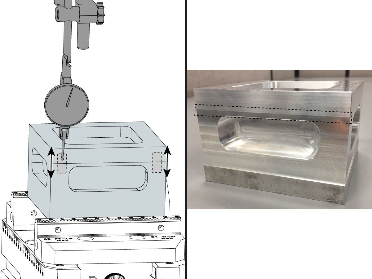

بوجود الجزء في الملزمة، استخدم مؤشرًا لقياس الخطوة بين مساري الأدوات.
قم بقياس الخطوة على أي من جانبي الجيب.
قِس هذين الموضعين على جميع الجوانب الأربعة للقطعة واستخدم سهمي Y+ وX+ لتسجيل القياسات أدناه.
في حالة وجود خطوة للخروج من السطح العلوي إلى السطح السفلي، سجل قيمة موجبة. في حالة وجود خطوة للدخول من السطح العلوي إلى السطح السفلي، سجل قيمة موجبة.
  مسافة الجانب الأيسر مسافة الجانب الأيمن
X+
X-
Y+
Y-
هيئ محور الإزاحة الأساسي X في MRZP في الإعداد 300 حتى تتطابق نتائج X+ وX-.
  • إذا كان الجانب X+ يحتوي على خطوة موجبة والجانب X- يحتوي على خطوة سالبة، فاضبط هذه الإعدادات في الاتجاه الموجب بنصف الفرق.
  • إذا كان الجانب X+ يحتوي على خطوة سالبة والجانب X- يحتوي على خطوة موجبة، فاضبط هذه الإعدادات في الاتجاه السالب بنصف الفرق.
  • قم بتعيين هذا الإعداد حتى تكون الخطوات على الجانبين في الاتجاه X أقرب إلى نفس الشيء قدر الإمكان.
هيئ محور الإزاحة الأساسي Y في MRZP في الإعداد 301 حتى تتطابق نتائج X+ وX-.
  • إذا كان الجانب Y+ يحتوي على خطوة موجبة والجانب Y- يحتوي على خطوة سالبة، فاضبط هذه الإعدادات في الاتجاه الموجب بنصف الفرق.
  • إذا كان الجانب Y+ يحتوي على خطوة سالبة والجانب Y- يحتوي على خطوة موجبة، فاضبط هذه الإعدادات في الاتجاه السالب بنصف الفرق.
  • قم بتعيين هذا الإعداد حتى تكون الخطوات على الجانبين في الاتجاه Y أقرب إلى نفس الشيء قدر الإمكان.
VR/GM-2-5AX - MRZP Test Cut - MRZP Setting 303 Adjustment
باستخدام الميكرومتر، قم بقياس المسافة بين الوجه العلوي والجيب. سجّل القيم المقاسة القيم المقاسة لجانبي القطعة.
يجب أن تكون هذه المسافة أقرب ما يمكن إلى 0.500 بوصة (12.0 مم).
هيئ المحور X الثانوي الذي يخص MRZP في الإعداد 303.
  • إذا كان الجانب X+ أكبر من الجانب X-، هيئ هذه الإعدادات بمقدار نصف الفرق بين القياسين في الاتجاه السلبي.
  • إذا كان الجانب X- أكبر من الجانب X+، فهيئ هذه الإعدادات بنصف فرق القياسين في الاتجاه الموجب.
هيئ هذا الإعداد حتى يصبح قياس الجانبين X+ وX- متقاربة قدر الإمكان. لا يلزما أن يكون قياسهما 0.500 بوصة (12.0 مم). سيغير الإعداد التالي قياس كلا الجانبين.
ملحوظة: سيؤدي إعداد setting 303 أيضًا إلى تغيير عمق هاتين القطعين.

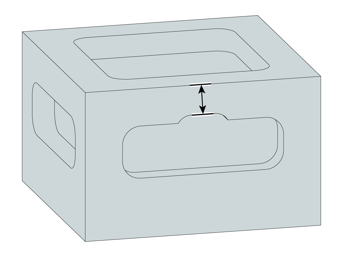

VR/GM-2-5AX - MRZP Test Cut - MRZP Setting 305 Adjustment
باستخدام الميكرومتر، قم بقياس المسافة بين الوجه العلوي والجيب. قم بالقياس في موقعين، بالجانب الأيسر والأيمن من الجيب. سجل القيم المقاسة لجميع الجوانب الأربعة للقطعة.
يجب أن تكون هذه المسافة أقرب ما يمكن إلى 0.625 بوصة (15.0 مم).
إذا كانت جميع الجوانب الأربعة لها نفس الخطأ، فهيئ المحور الثانوي Z في MRZP في الإعداد 305 حتى تكون جميع الجوانب الأربعة متقاربة قدر الإمكان إلى 0.625 بوصة (15.0 مم).
  • إذا كانت جميع الجوانب الأربعة كبيرة جدًا، فهيئ إعدادات الخطأ المقيس في الاتجاه السالب.
  • إذا كانت جميع الجوانب الأربعة صغيرة جدًا، فهيئ إعدادات الخطأ المقيس في الاتجاه الموجب.
سيغير هذا التعديل أيضًا القياس في الخطوة رقم 2 والخطوة رقم 3
X+
X-
Y+
Y-

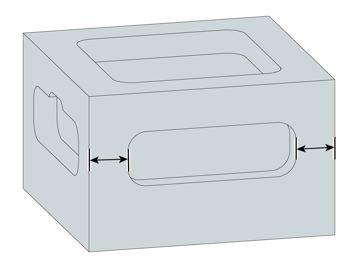

VR/GM-2-5AX - MRZP Test Cut - B/C Geometry
باستخدام الميكرومتر، قم بقياس المسافة بين الوجه الجانبي والجيب. قم بالقياس في موقعين، بالجانب الأيسر والأيمن من الجيب. سجل القيم المقاسة لجميع الجوانب الأربعة للقطعة.
يجب أن تكون هذه القيم صحيحة إذا تم تهيئة القيم في إعدادات MRZP 300 و301 بشكل صحيح.
X+
X-
Y+
Y-
