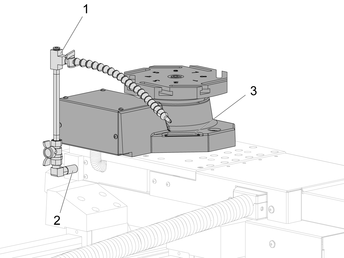

Извадете капака [1] от горната част на корпуса. Това Ви дава достъп до отвора.
Поставете захранващия кабел на револверната глава, кабела на енкодера [3] и въздушните тръби [2] през отвора в шкафа.
Поставете въздушните тръби [2] и кабелите [3] в тръбата за кабели на маркуча за охладителната течност [4].
Отстранете защитния капак на направляващите на напречния супорт [4].
Отстранете покривната плоча [9] на маркуча за охлаждащата течност. Извадете разделителя [8] от покривната плоча.
Извадете модула на маркуча за охлаждащата течност [7].

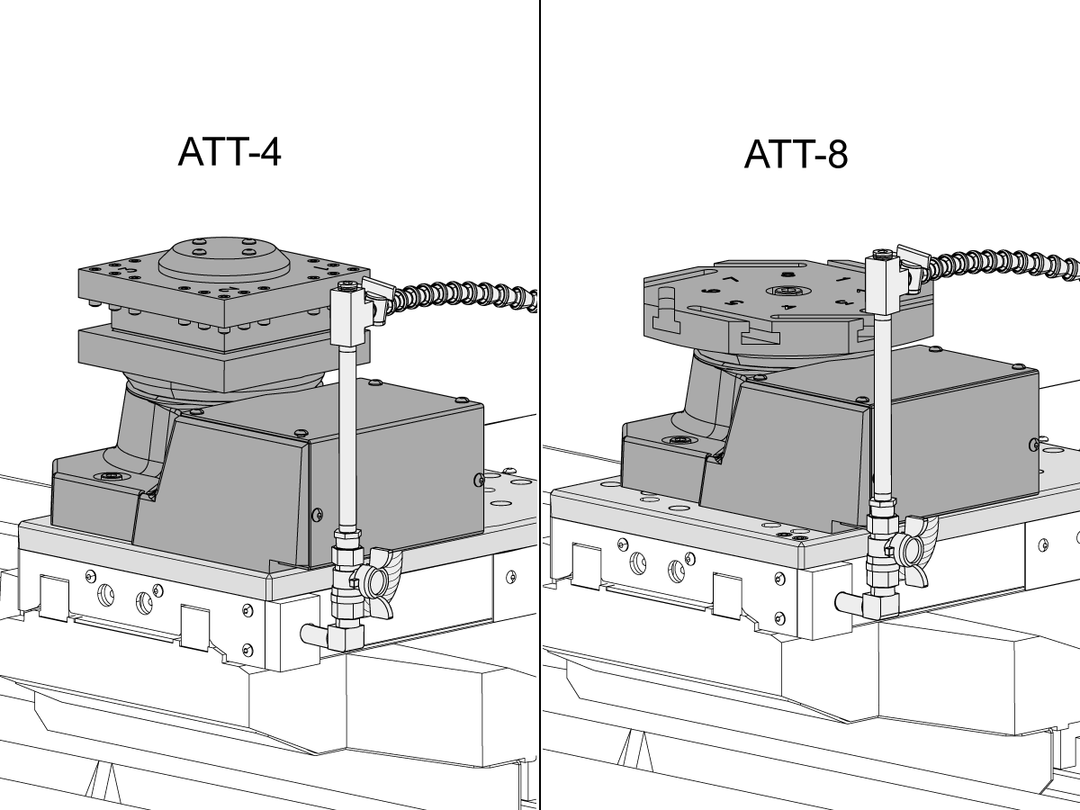

Инсталирайте револверна глава ATT-4 [1] върху (2) външните отвори [5] на напречния супорт.
Инсталирайте револверна глава ATT-8 [2] върху (2) вътрешните отвори [6] на напречния супорт.
Дръжте винтовете достатъчно хлабави за подравняване на револверната глава.
Свалете капака на сервомотора [3].
6
Издърпайте кабелите и маркучите за въздух от тръбата за кабели на маркуча за охлаждащата течност [3].
Поставете разделителния тръбопровод за кабели с кабелите и маркучите в скоба [8].
Свържете (2) въздушните тръби към (2) въздушните фитинги [4].
Забележка: Добавете диелектрична грес към всички връзки. Вижте Процедурата за предотвратяване на корозия на електрическите компоненти за повече информация.
Свържете кабела за захранването [5] и кабела на енкодера [7] към мотора. Свържете кабела за превключвателя за изходно положение [6].
Забележка: Уверете се, че всички електрически връзки са направени вътре в отделението за мотора.
Поставете покривната плоча [9]. Инсталирайте защитния капак на направляващите за напречния супорт [2].
Поставете капака на сервомотора [1].
Поставете капака за горния кабелен канал и горната част на корпуса.

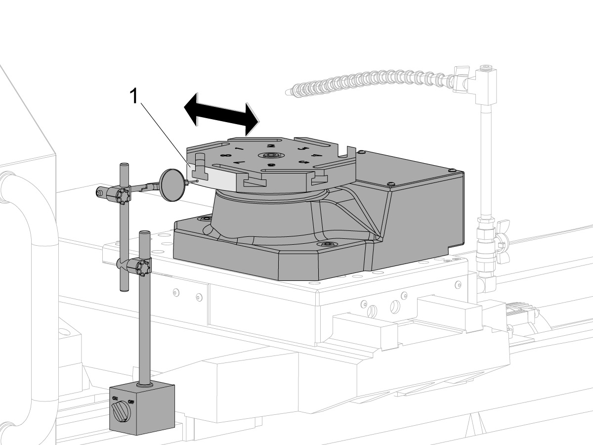

Turret - Alignment
Уверете се, че монтажните винтове са достатъчно хлабави, за да извършите процедурата по подравняване.
Поставете върха на индикатора върху хоризонталната повърхност [1].
Придвижете оста X, за да измерите по дължината на хоризонталната повърхност.
Грешката трябва да бъде по-малка от 0,002" (0,05 mm).
Ако грешката е повече от 0,002" (0,05 mm) през 5,5" (140 mm) на движение, използвайте подложки [2], за да регулирате височината на револверната глава. Използвайте шимове според необходимостта.
Поставете върха на индикатора върху вътрешната вертикална повърхност [1].
Придвижете оста X, за да измерите по дължината на вертикалната повърхност.
Грешката трябва да бъде по-малка от 0,001" (0,025 mm).
Ако грешката е повече от 0,001" (0,025 mm) за 5,5" (140 mm) ход, леко почуквайте основата на револверната глава с мек чук.
Подравнете револверната глава с центровата линия на шпиндела:
