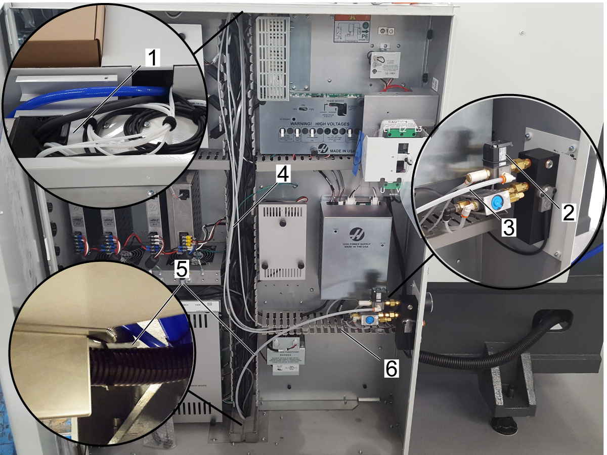

Retire la cubierta [1] en la parte superior del gabiente eléctrico.
Abra la puerta del gabinete de control.
Instale el solenoide de aire [2] en el multiple de admisión de aire. Conecte las mangueras de aire a los racores de aire [3].
Tienda las dos tuberías de aire pequeñas a través del canal de cables por la abertura en la parte superior del gabiente de control [4].
Tienda la manguera de escape hacia la parte inferior del gabiente eléctrico y asegúrela en su lugar con una brida de cremallera [5].
Pase el cable del solenoide de aire a través del canal de cables y conéctelo [6].
  • CHC:  Conecte el cable del solenoide al cable de extensión rotulado " TC UP SOL" que se entregó como parte del kit y enchúfelo en P55 de I/O PCB.
  • NGC: Conecte al cable rotulado "TC UP SOL dentro de la guía de cables.

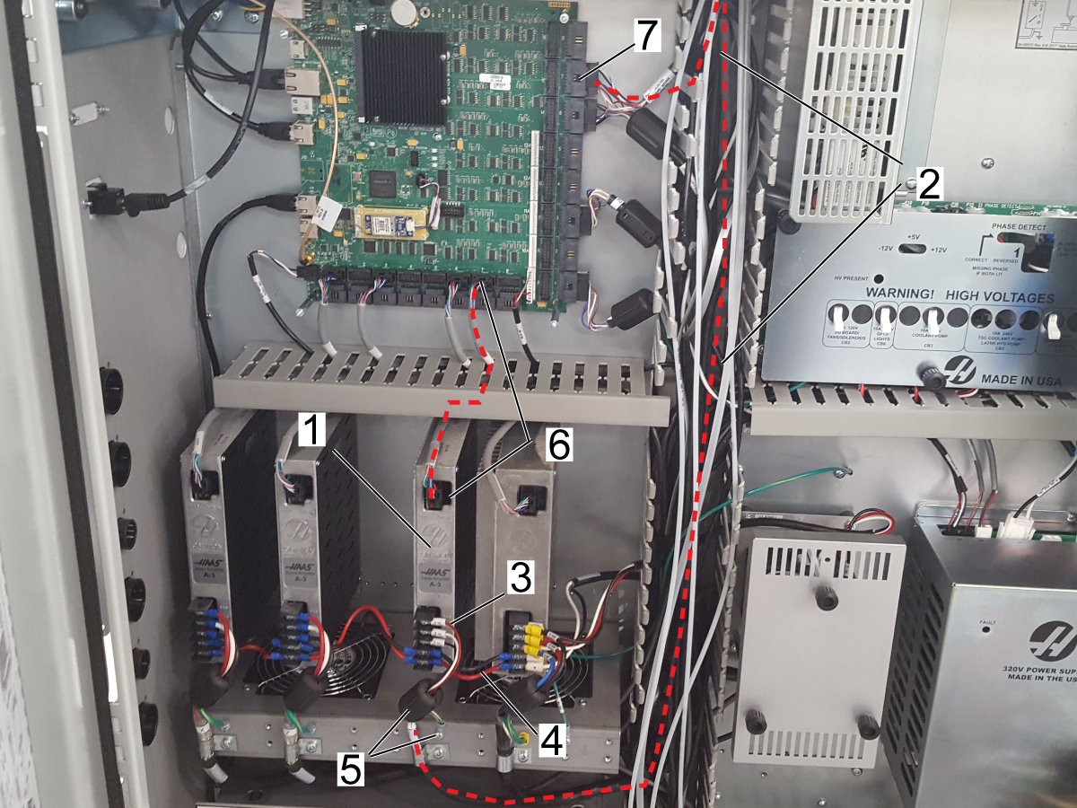

Instale el servoamplificador de 30 amperios [1] en la sección del banco del amplificador que tiene la etiqueta "Tool Turret."
Tienda los cables del Transductor/Contador y de alimentación del servo motor desde la parte superior del armario eléctrico [2].
Conecte los cables de potencia a las terminales de alta tensión del amplificador [3]:
  • rojo a RED
  • blanco a WHT
  • negro a BLK
Instale los puentes de derivación [4] desde el amplificador más cercano al servoamplificador de 30 A:
  • Conecte el cable negro a -H.V.
  • Conecte el cable rojo a +H.V.
Conecte el tornillo de conexión a tierra [5] al chasis.
Instale el filtro de ferrita (solo kits NGC) en los cables de potencia.
Conecte el cable de comando actual [6] al conector situado en la parte superior del amplificador y al Maincon.
  • CHC: P5
  • NGC: Canal 7, P7
Conecte el cable del Transductor/Contador al Maincon [7].
  • CHC: P9
  • NGC: Canal 7, P23

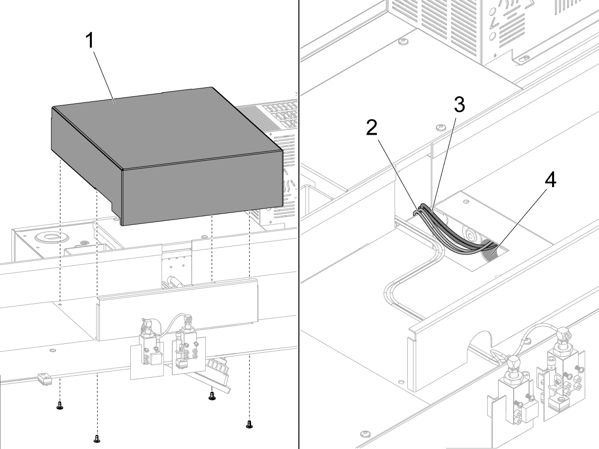

Retire la cubierta [1] de la parte superior del gabiente. Esto le brinda acceso a la abertura.
Coloque el cable de alimentación de la torreta, el cable del Transductor/Contador [3] y las tuberías de aire [2] a través de la abertura del gabinete.
Coloque los tubos de aire [2] y los cables [3] en el conducto de la manguera de soluble refrigerante [4].

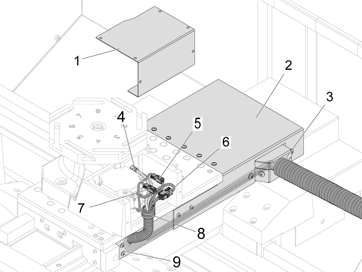

Retire las protecciones de guías transversal [4].
Retire la placa de cubierta [9] de la manguera de soluble refrigerante. Retire la pestaña rompible [8] de la placa de cubierta.
Retire el conjunto de manguera de soluble refrigerante [7].
Instale la torreta ATT-4 [1] en los (2) orificios exteriores [5] del carro transversal.
Instale la torreta ATT-8 [2] en los (2) orificios interiores [6] del carro transversal.
Mantenga los tornillos suficientemente flojos como para efectuar la alineación de la torreta.

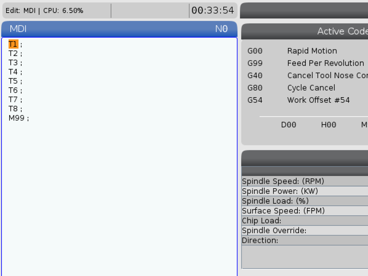

Test
Opere este código en el modo MDI :
Para la ATT-4:
T1;
T2;
T3;
T4;
M99;
Para la ATT-8:
T1;
T2;
T3;
T4;
T5;
T6;
T7;
T8;
M99;
Importante: Una vez sujeta en cada número de herramienta, verifique que la carga siempre esté por debajo del 5 %.
  • Ejecute el programa durante aproximadamente 1 minuto.
  • A lo largo de la ejecución del programa, verifique la sujeción/liberación apropiada de la torreta y la posición del n.º de herramienta de acuerdo con lo que el programa ordene.
  • Si no funciona correctamente, asegúrese de que los parámetros se hayan establecido correctamente según los procedimientos anteriores.
  • Si los cambios de herramienta son correctos, pero las cargas están por encima del 5%, compruebe si hay algún encuadernación mecánica en el cambiador de herramientas.

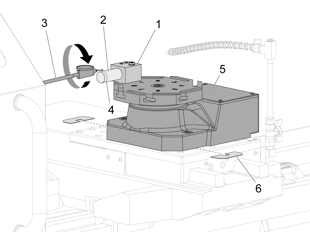

Alinee la torreta con la línea central del husillo:
  • Instale un portaherramientas [1] con una barra de 1" (25.4 mm) [2] en la posición de herramienta 1.
  • Fije un indicador [3] al husillo.
  • Avance el eje X hasta que la barra [2] esté en el centro del husillo.
  • Gire el husillo 360 grados. Mida alrededor del diámetro [4] de la barra.
El error debe ser menor que 0.001" (0.025 mm).
Si el error radial es mayor que 0.001" (0.025 mm), utilice calzas para ajustar la altura de la torreta. Use las lainas según sea necesario.
Apriete los (2) tornillos [5]. Consulte Especificaciones de pares de fijación de Haas. Utilice el valor para acero.
Asegúrese de que la alineación de la torreta sea correcto. Si no es así, vuelva a realizar este procedimiento del alineación.
