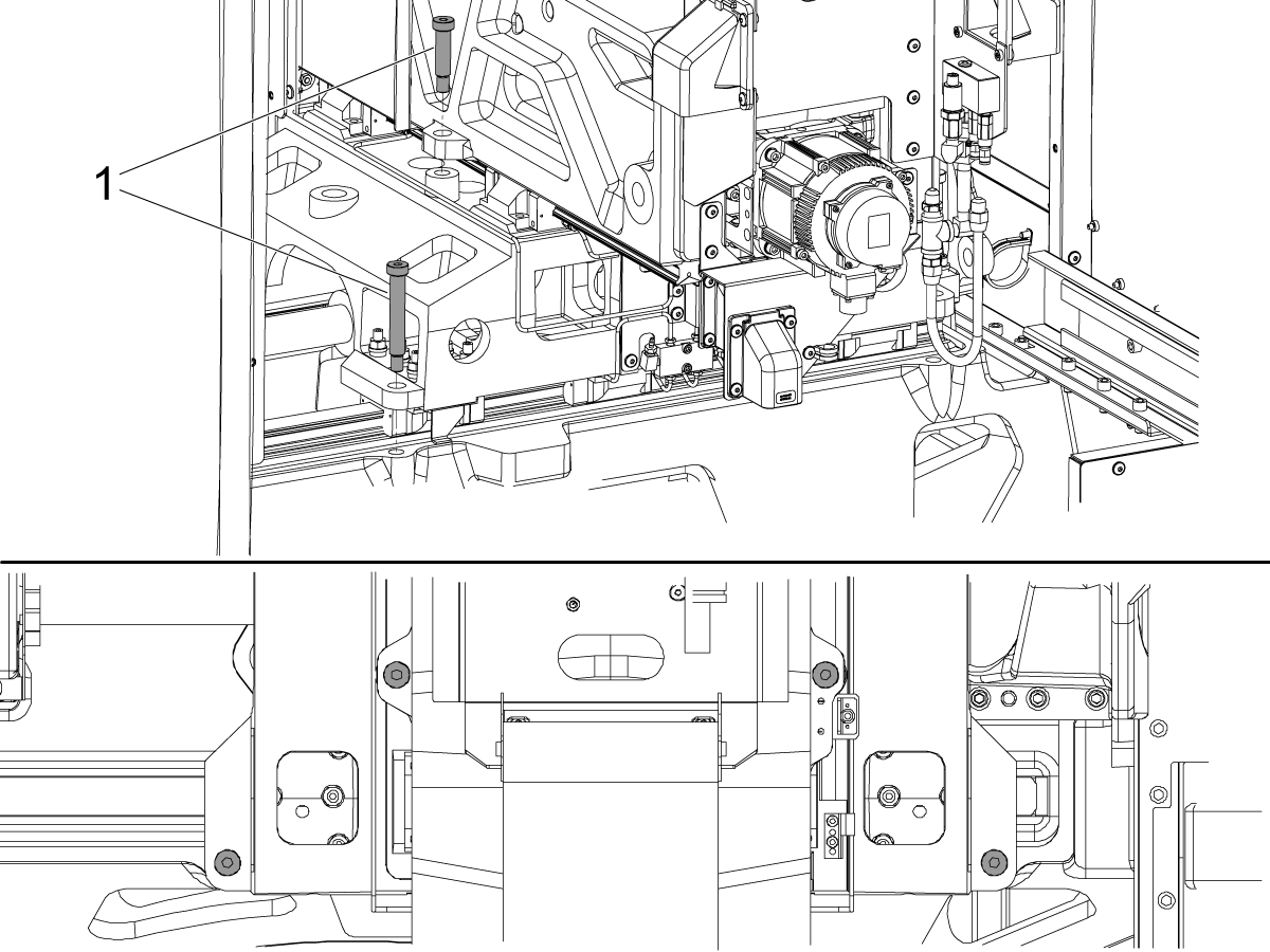

Leveling Screws Hardware
Poznámka: Podložky [1] a matice [2] jsou nainstalovány během přepravy a měly by být uloženy pro instalaci a neměly by být zlikvidovány.
Poznámka: Orientace podložky [3] je důležitá.  Kónická část podložky by měla být proti odlitku,   viz obrázek.

Sejměte zadní panely a demontujte čtyři osazené šrouby [1] pro osy X a Y na zadní straně můstku.
Poznámka:Svorníky ramen jsou na obrázku červené pouze pro lokalizaci štěňat.
  Skutečné ramenní šrouby jsou šedé a kolem nich jsou žluté značky, které jim pomohou je najít na stroji.
Zvedněte osu Z [1] a odstraňte přepravní konzolu [2].
  Osa Z není přišroubovaná k držáku, je pouze umístěna na vrcholu držáku.

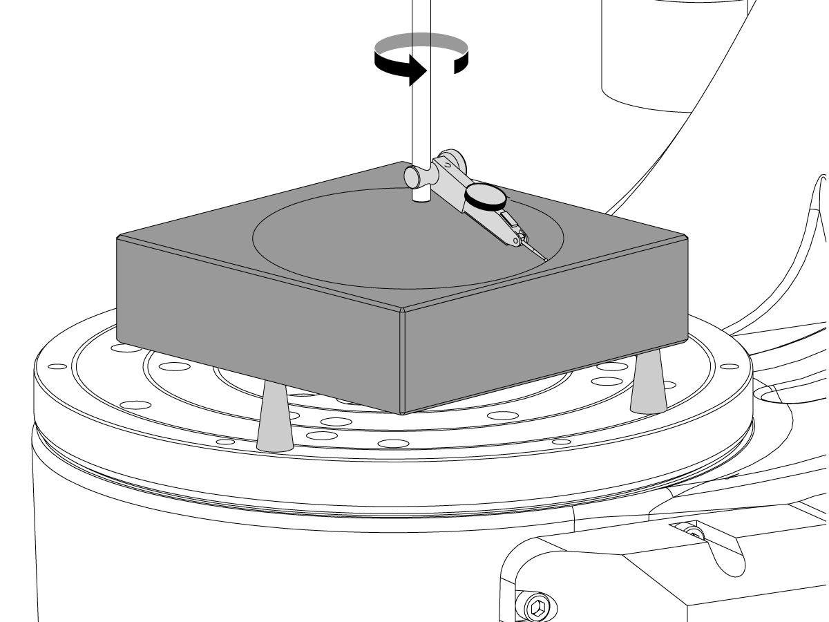

Ručním posuvem osy C přejděte na C90. Nyní zkontrolujeme rovnoběžnost roviny stolu s osou Y ve směru nahoru a dolů.
Začneme u zadní strany stolu a nastavíme indikátor na nulu na čele stolu. Vychylte dopředu s osou Y nad 15" (381 mm). Zaznamenejte si údaje indikátoru, včetně hodnoty i směru.
Přidejte 90 stupňů k hodnotě, kterou jste upravili na osu B dříve. Umožňuje u této pozice použít osu B (například B90.003 stupňů).
Nulový ukazatel na zadní stěně stolu a protíná osu Y z back-end přes 15" (381 mm). Zaznamenejte si údaje indikátoru, včetně hodnoty i směru. Toto měření ukazuje polohu tabulky vzhledem k ose Y ve směru od strany k boku.
Pokud se zkrácení zkrátí na pravou stranu, zdvihněte pravou přední šroub pro vyrovnávání a snižte levý přední šroub pro vyrovnávání v malých, rovných úsecích.
Pokud se zkrácení zkrátí na levou stranu, zdvihněte levý přední regulační šroub dolů s pravou přední.
Znovu posuňte osu nad stolem a ujistěte se, že je vyrovnaná na nulu na obou koncích v délce posuvu přes 15" (381 mm).

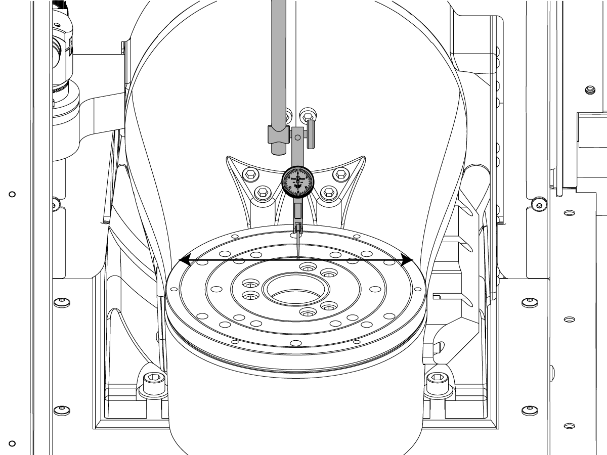

[NULA RETURN] B a uveďte povrch stolu [1]. Vychylte stůl o více než 20 palců (500 mm) s hodnotou NTE 0,001"/15" (0,025 mm/381 mm).

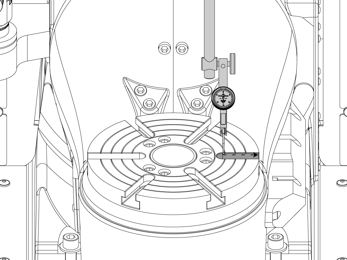

[ZERO RETURN] [C] a uveďte jednu ze stěn t-drážek [2] přes 15" (381 mm) s chybovou hodnotou, která nesmí přesáhnout (NTE) 0.001"/15" (0.025 mm/381 mm).
Poznámka: Je-li jeden z nich vyšší než jedna tisícin (0,001", 0.025 mm), opakujte proces vyrovnávání stroje. Malé chyby v rovinnosti mohou negativně ovlivnit výchozí polohy os B a C.
Pokud ověříte, že je hladina správná, ale poloha B nebo C v domácnosti stále není ve specifikaci, můžete mírně upravit levý nebo pravý přední šroub, abyste změnili domácí polohy B a C o malou hodnotu. Po provedení jakýchkoliv úprav zkontrolujte obě pozice v domácnosti.
