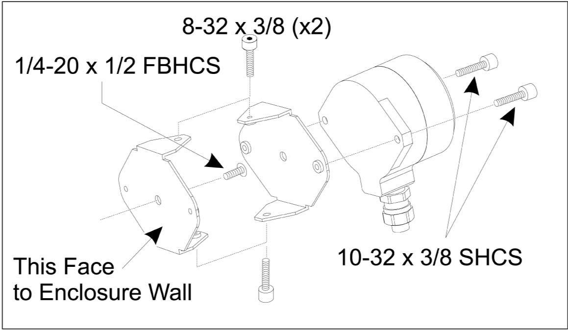

Systém OMI detekuje signály sondy v 60° „kuželu“ z okna OMI. Umístěte OMI tak, aby přijímalo signál na základě přímého výhledu jak ze sondy nástroje, tak z pracovní sondy přes celý rozsah pojezdu stroje. Pokud během cyklu sondování rotační zařízení, upínač nebo obrobek zablokuje výhled mezi některou ze sond a OMI, dojde ke ztrátě spojení a systém vygeneruje alarm. Rozplánujte nastavení stroje tak, abyste se výše uvedenému vyhnuli. U některých velkých strojů může být nutné zvednout sondu nástroje ze stolu pomocí zvedacího zařízení.
Připevněte jeden držák k OMI pomocí dvou 10-32 x 3/8 SHCS.
Připevněte druhý držák ke stěně pouzdra stroje pomocí jednoho 1/4-20 x 1/2 FBHCS.
Připevněte držák na zeď k sestavě OMI/držáku pomocí dvou 8-32 x 3/8 SHCS.
Protáhněte kabel OMI horní částí skříně řízení, jak je znázorněno na obrázku, v závislosti na prováděné instalaci [1].

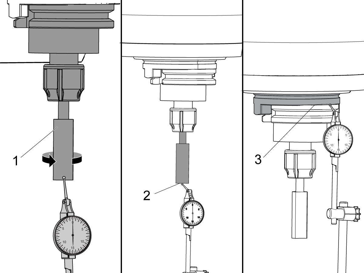

Pomocí imbusového klíče [1] mírně povolte šroubovací šrouby (4) nastavení.
Vložte sondu OMP40-2 [2] do vřetene.
Umístěte ukazatel [3] na střed hrotu pera.
Seřizujte šrouby "A" v sekvenci a sledujte jeho vyrovnání, povolte na jedné straně a utáhněte na druhou, čímž se sonda opět přizpůsobí.
Když je sonda zarovnána do 0,0002 ", utáhněte každý šroub" B ", přičemž dotáhněte odpor" A "šroubu, každý nejvýše 0,5 ft-lb. Znovu zkontrolujte vyrovnání a utáhněte zbývající šrouby "A".

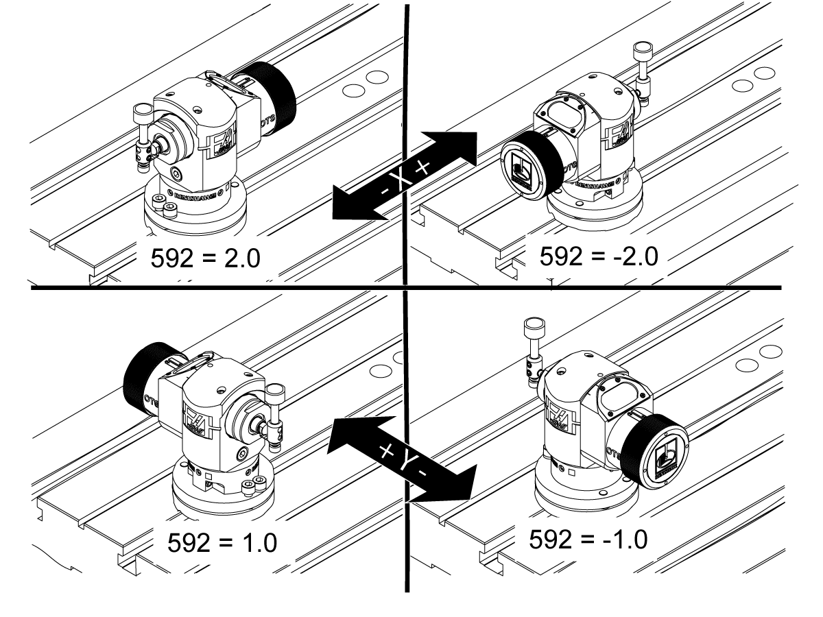

Nastavte směr sondy pro nástroj OTS:
Proměnná Macro 592 mění směr posunu poloměru. Změňte proměnnou makra 592, abyste zajistili, že nástroj nezasáhne tělo sondy, když se pohybuje mimo střed pro kompenzaci poloměru nástroje.
Při kalibraci sondy pomocí kalibračních stránek WIPS se automaticky nastaví proměnná Macro 592 na 2.
Při použití kalibračních stránek VQC pro kalibraci sondy můžete vybrat 2 nebo-2 pro proměnnou Macro 592.
Pokud je sonda instalována jiným směrem, je nutné změnit proměnnou makra 592. To umožňuje, aby se nástroj v průběhu cyklu otáčení nástroje vzdalovat od sondy.
Nastavte proměnnou Macro 592 tak, aby souhlasila se směrem sondy. Jedná se o správné hodnoty:
#592 = 1,0, průměr na ose X: nastavení poloměru rotačního délkového řezu ve směru Y.
#592 =-1,0, průměr na ose X: nastavení poloměru délky otáčení ve směru Y +.
#592 = 2,0, průměr na ose Y: nastavení poloměru rotačního délkového řezu ve směru X.
#592 =-2,0, průměr na ose Y: nastavení poloměru délky otáčení ve směru X +.

[1] Na stranu vřetena přepážkové krycí části uvnitř soustruhu umístěte bodové označení přibližně 7" (178 mm) od horního okraje panelu a 7" od vzdálenější strany krytu.
[2] Na přepážku dočasně nasaďte do správného místa držák OMI takto: Umístěte trojúhelníkový vzorek dolů dolů. Ponechejte otvor v pravé části zarovnaný se značkou a otáčejte držákem přibližně 45 stupňů ve směru hodinových ručiček. Dejte znamení do druhé díry.
[3] Vyvrtejte (2) 9/32" (7 mm) otvory skrz přepážku v označených bodech. Přejít na 7/8" (22 mm) otvor v přepážce přibližně 1" (25 mm) nad a 3" (76 mm) nalevo od horního 9/32" (7 mm) otvoru.
[4] Protáhněte kabel OMI skrz 7/8" (22 mm) otvor v přepážkové stěně. Umístěte příslušnou průchodku ze soupravy přes kabel a nainstalujte ji do přepážky. Namontujte držák OMI se šrouby a maticemi na druhé straně přepážky. Aplikujte na šrouby těsný postup. Namontujte jednotku OMI na držák tak, aby byl kabel orientován dolů.
Protáhněte kabel OMI [1] skříní do ovládací skříně a ujistěte se, že je k dispozici smyčka, která omezuje hromadění chladicí kapaliny na kabelu a OMI.
Spojte rozdělovací kabel (P/N: 33-0619A) [1] na P7 [2] na SIO PCB.
Připojte kabel OMI [3] k 6kolíkový konektor rozdělovacího kabelu.

ČC-WIPS-sonda nástroje-Kalibrace
Do vřetene vložte kalibrační lištu [1].
Pomocí indikátoru změřte vyměření na kalibrační liště.
Je-li rozruč větší než 0,0001" (0,0025 mm), upravte nebo vyměňte kalibrační lištu.
Pokud jste zaznamenali délku kalibrační lišty, pokračujte krokem 2.
Měření délky kalibrační lišty:
Umístěte hrot indikátoru na spodní plošku [2] kalibračního pruhu. Nastavte ukazatel na 0.
In Mdi Mode osu X, dokud indikátor nebude pod nástrojem pro kalibraci.
Osu Z v záporném (-) směru se rozsvítí, až se hrot indikátoru dotkne spodní strany [3] vřetene.
Hodnota osy Z DIST vzdálenost TO GO pozice je délka kalibračního pruhu. Hodnoty si poznamenejte.
K měření průměru nejširší části kalibračního pruhu použijte mikrometr. Zaznamenejte měření.

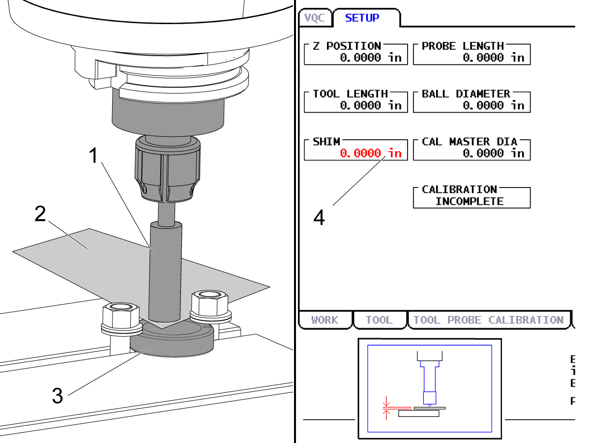

Kroužek [3] připevněte k tabulce v blízkosti sondy nástroje.
Posuňte kalibrační lištu [1] nad okrajem kruhového měřidla.
Na měřidlo nasaďte Šim, manometr nebo prokluzu papíru [2].
Stiskněte [.0001/.1].
Osolte osu Z, dokud se hrot kalibrační tyče lehce nedotkne papíru.
Stiskněte [PRGRM/CONVRS]. Vyberte KALIBRU PRACOVNÍ SONDY.
Push [F1] Zadejte polohu osy Z.
Zadejte délku kalibračního pruhu. Stiskněte [WRITE/ENTER].
Změří se tloušťka použitého překrytí. Například list papíru na 0,003 palce.
Zadejte tloušťku do Klín pole [4]. Stiskněte [WRITE/ENTER].
