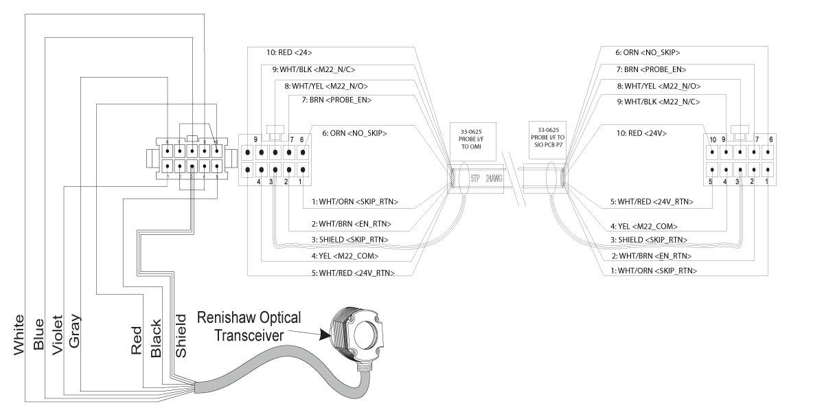

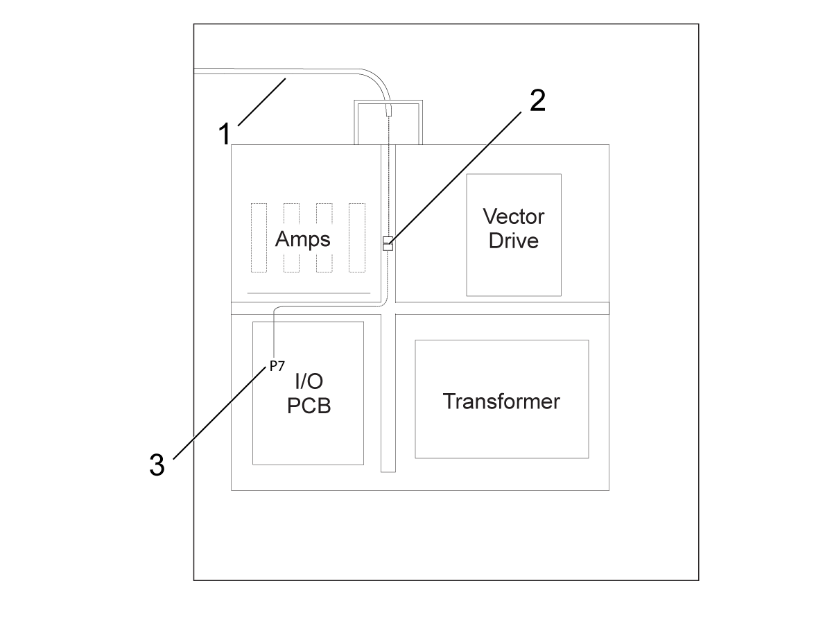

Poprowadzić przewód OMI przez górę szafy sterowniczej, jak pokazano na ilustracji, w zależności od wykonanej instalacji [1].
Połączyć przewód OMI i wtyczki przewodu 33-0625 [2].
Podłączyć przewód sondy Haas 33-0625 do P7 na płytce PCB we/wy [3].
Schemat elektryczny kabla OMI.

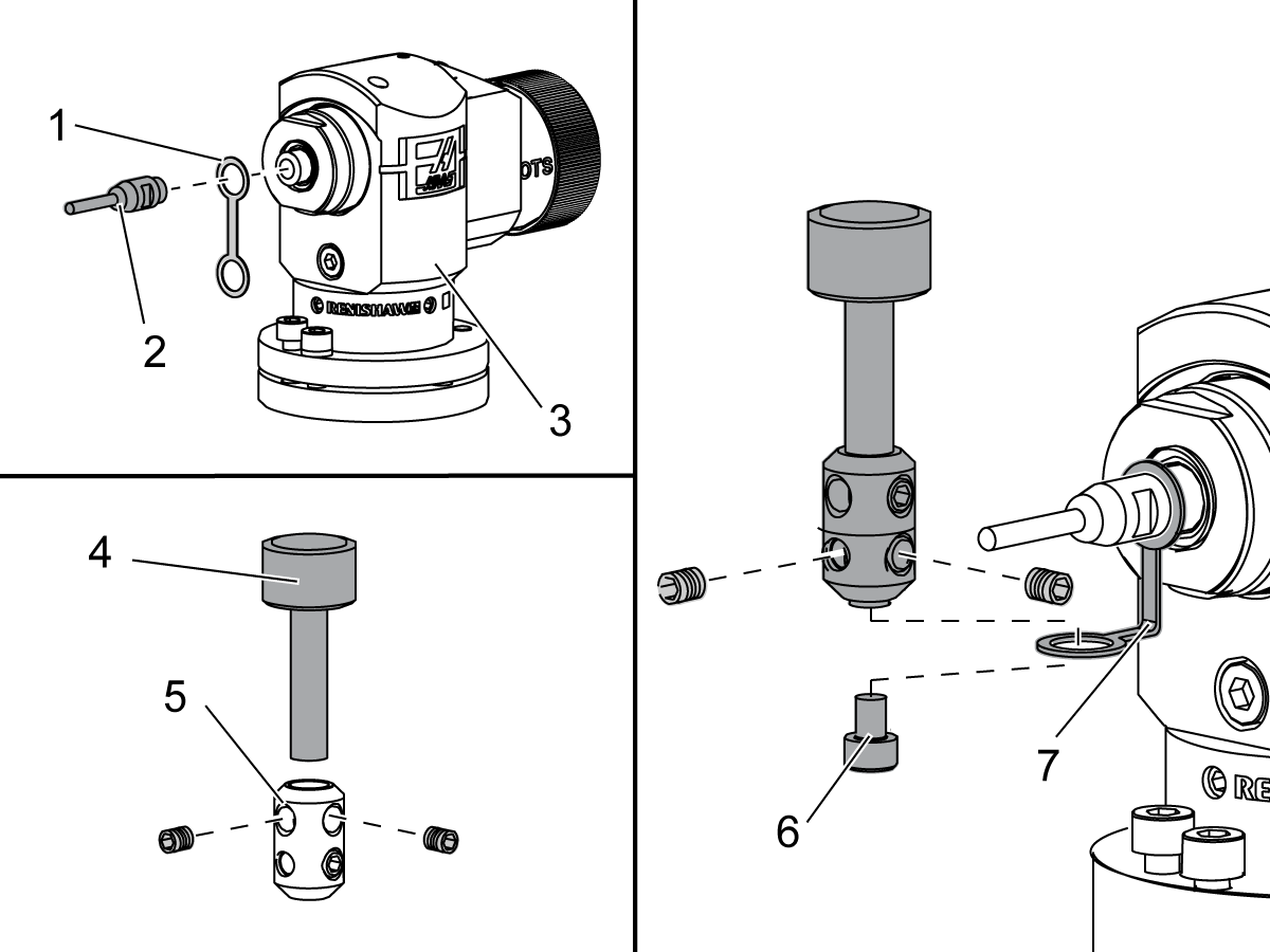

Renishaw - OTS Probe - Installation
Umieścić pasek uchwytu [1] na korpusie sondy [3].
Zamontować wał [2] w uchwycie wału. Przylega do wału kluczem otwartym.
Umieść rysik [4] w uchwycie rysikiem [5]. Należy użyć klucza sześciokątnego, aby spasować suwliwie śruby ustalające.
Zegnij pasek uchwytu 90 stopni, jak pokazano [7].
Umieścić zespół rysików na wale sondy. Należy użyć klucza sześciokątnego, aby spasować suwliwie śruby ustalające.
Przymocować pasek uchwytu do dna zespołu rysik za pomocą dołączonego wkrętu [6].
Zainstaluj baterie:
 Uwaga: Nie dotykaj rysik podczas instalowania baterii. Może to zmienić ustawienia.
Zdejmij pokrywę baterii [1].
Na nowych sond, upewnij się, aby zdjąć plastikową osłonę między bateriami [2] i styki.

Wskaż i Dostosuj płaskość pióra:
Wyregulować (2) wkręty [1] na podstawie sondy, aby wyrównać rysik do boku nie przekraczał +/-0,0001" (0,003 mm).
Wyregulować (2) wkręty [2] na korpusie sondy, aby wyrównać od przodu do tyłu rysik, aby nie przekroczyć +/-0,0001" (0,003 mm).
Wyrównaj sondę z odbiornikiem OMI:
Poluzować wkręt zestawu [3] pod rysikiem.
Obrócić korpus sondy tak, aby okno transmisji danych [2] wskazuje na odbiornik OMI [1].
Przykręcić nakrętkę zestawu.
6

Podłącz przewód rozdzielacza (P/N: 33-0619A) [1] do P7 [2] na SIO PCB.
Podłącz przewód OMI [3] do 6-pinowego złącza przewodu rozdzielacza.
 Uwaga: Zignorować etykietę na przewód 33-0619A, który stwierdza, aby podłączyć go do P77.
Uwaga: Do zainstalowania sondy roboczej [3] na wieży potrzebny będzie uchwyt wytaczaka 1 cala lub 25 mm [1]. Zestaw sondy nie zawiera uchwytu narzędziowego. Odpowiednią oprawkę narzędziową można znaleźć na stronie HaasParts.com.
Zamontować uchwyt wytaczaka [1] na żądanej stacji wieży.
Przesunąć oś X w położenie, gdy linia środkowa uchwytu narzędziowego jest wyrównana z linią środową wrzeciona.
Uwaga: Pozycja ta jest przechowywana w ustawieniach 319, 320, 321 w zakładce pozycje użytkownika. Ustawienia te są ustawiane fabrycznie. Jeśli masz BOT lub uchwyt narzędzia BMT Użyj ustawienia 320. W przypadku użycia uchwytu narzędziowego VDI należy użyć ustawienia 319.
Przymocuj sondę [3] do trzpienia [4] za pomocą czterech wkrętów z płaską końcówką [5] i dwiema wkrętów z końcówką stożkową [6]
 Ważne: Zamontować wkręty mocujące z płaską końcówką [5] w czterech otworach, które są bliżej sondy. Zamontować wkręty ustalane za pomocą stożkowej końcówki [6] w dwóch innych otworach.
Przymocuj rysik [2] do sondy [3].
Zamontować zespół sondy na uchwycie narzędziowym z płaską twarzą [8] na trzpieniem skierowaną do wkrętu [7], a tylne ramię trzpienia płaskiego na przednią powierzchnię uchwytu narzędziowego. Dokręcić wkręt ustalający [1].
Zamontować wskaźnik współosiowy [9] na uchwycie.
Utrzymuj linię środkową uchwytu narzędziowego za pomocą osi wrzeciona i ZAMIATAJ końcówkę pióra sondy na wskaźnik. Dokręcić stożkowe wkręty mocujące [6] i wyregulować wkręty płaskie [5], aż końcówka rysik zostanie wbudowana w linię środkową wrzeciona NTE 0,0005" (0.0127 mm). Upewnij się, że wszystkie wkręty mocujące są szczelne, gdy wyrównanie jest zrobione.
