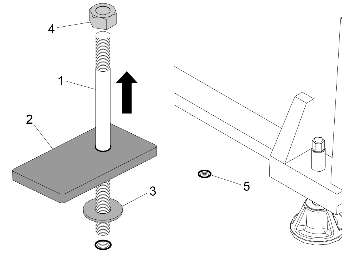

  1. Forankrings strop
  2. Gulvplade
  3. Hex hoved bolt 3/4-10
  4. Stud 5/8-11
  5. Skive 5/8
  6. Møtrik 5/8-11

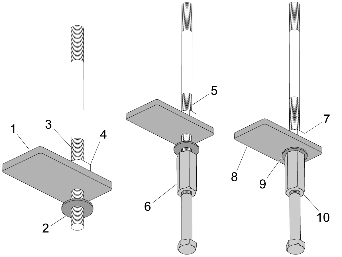

Sæt koblings møtrikken [1] på 5/8-11-bolt [2]. Drej koblings møtrikken, indtil skruen er halvt så langt ind i koblings møtrikken.
Drej 5/8-11 hex møtrik [3] på den lange gevind side af knopperne halvvejs [4].
Sæt gulvpladen [1] og 5/8-skiven [2] på den lange ende [3] af knopperne under 5/8-11 hex møtrik [4].
Sæt den lange ende [5] af knopperne i koblings møtrikken [6], indtil den stopper.
Stram 5/8-11 hex møtrik [7] med fingrene. Sørg for, at gulvpladen [8] og spændeskiven [9] sidder stramt mod koblings møtrikken [10].

Bemærk: Følgende skal udføres af autoriseret personale.  Serviceteknikerne på din Haas Factory Outlet (HFO) har træningen, expirience, og er certificeret til at udføre disse opgaver sikkert og korrekt.
Efter epoxy fuld hærde, fjerne studs [1].
Fjern disse emner fra hver stud:
  • gulvpladen [2]
  • vaskemaskinen [3]
  • 5/8-11 hex møtrik [4]
 Bemærk:  HDC-og VS-forankringssæt leveres med sætskruestik, der skal monteres, efter at knopperne er blevet fjernet for at forhindre snavs i at komme ind i ankerhullerne, mens maskinen afventer installation.
Flyt maskinen på plads i nærheden af koblings møtrikkerne [5].
Sæt den side af knopperne [1], der har de kortere tråde i koblings møtrikken [2] i gulvet. Sørg for, at maskinens fundament ikke rører ved knopperne. Sæt knopperne i koblings møtrikken, indtil den ikke kan gå længere ind.
Flyt gulvpladen [3] ned på knopperne, indtil den er flad på gulvet.
Sæt 3/4-10 hex-møtrikken [1] på 3/4-10 x 6 bolt [2]. Drej møtrikken [1], indtil den er 2" (50 mm) fra toppen af bolten.
Sæt 3/4-10 x 6 bolt [3] hoved-ned på gulvpladen. Sæt skruen i en position, der flugter med anker remmen til næste trin.
Sæt anker remmen [1] på bolt og Stud.
Sæt 5/8 vaskemaskinen [2] på knopperne.
Sæt 5/8-11 hex møtrik [3] på stud.
