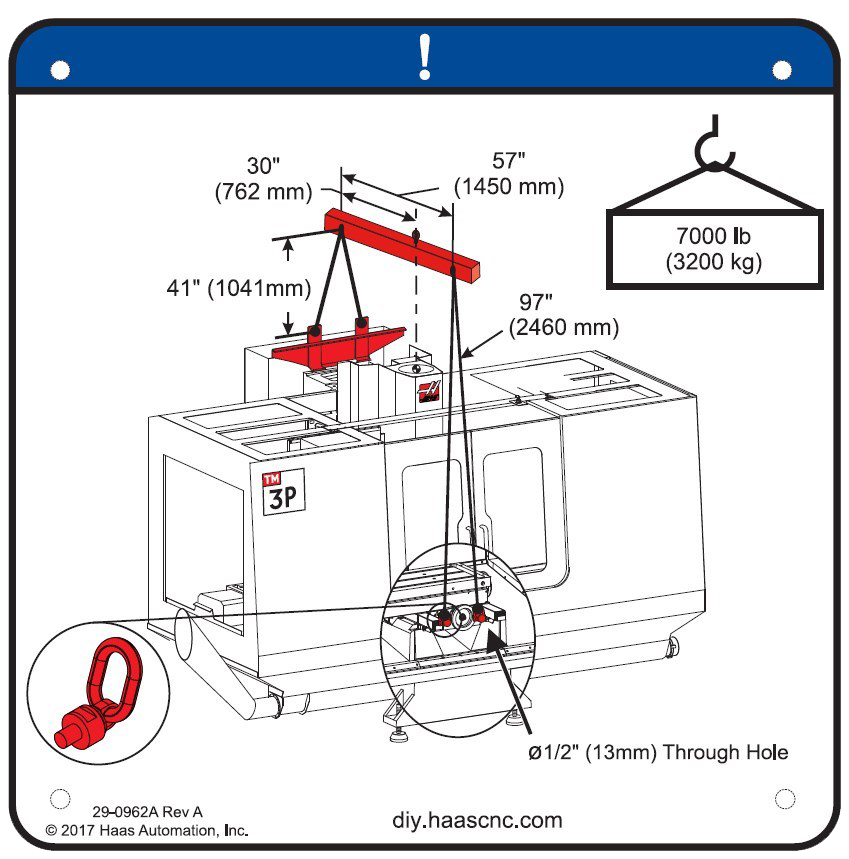

Hebevorschriften
Lesen Sie diese Anweisungen vollständig durch, bevor Sie mit dem Anheben der Maschine beginnen.
WARNUNG:
ES IST ZWINGEND ERFORDERLICH, DASS DIE VORBEREITUNG UND DAS ANHEBEN DER MASCHINE VON ERFAHRENEN MONTEUREN DURCHGEFÜHRT WIRD. DIESE ANWEISUNGEN DIENEN NUR ZU REFERENZZWECKEN.
WICHTIG: Die meisten – aber nicht alle* – Haas-Maschinen können zur Positionierung und Installation mit einem Brückenkran angehoben werden. Je nach Modell verfügt Ihre neue Haas-Maschine möglicherweise über eingebaute Hebevorrichtungen oder erfordert eine Hebevorrichtung, die über Ihr lokales Haas Factory Outlet (HFO) erhältlich ist und die erforderlichen Kranösen und Befestigungsteile enthält.
Siehe Schild mit Hebeanweisungen auf der Rückseite der Maschine zur Identifizierung aller kritischen Hebepunkte.
Spezialausrüstung ist erforderlich, um sicherzustellen, dass die Maschine während des Hebevorgangs geschützt und waagerecht ist. Gehen Sie beim Anheben der Maschine langsam vor, bis alle Ketten straff sind. Achten Sie dann beim Heben der Maschine darauf, dass diese stets waagerecht ist. Entfernen Sie Kranösen und Befestigungsteile, sofern installiert, vor der Inbetriebnahme der Maschine, sofern nicht anderweitig ausgewiesen. Es ist die Aufgabe des Kunden, sämtliche Ketten und Spreizstangen für das korrekte Anheben der Maschine bereitzustellen. Weitere Informationen erhalten Sie bei Ihrem Haas Factory Outlet (HFO). Bewahren Sie alle mitgelieferten Kranösen und Befestigungsteile für den späteren Gebrauch an einem sicheren Ort auf. Verwenden Sie nur das von Haas mitgelieferte Hebezubehör.
Modellspezifische Angaben für das Anheben der Maschine finden Sie auf dem entsprechenden Schild auf der Rückseite der Maschine. Bringen Sie die Kranösen, falls erforderlich, und Ketten wie gezeigt an. Sorgen Sie dafür, dass die Ketten nicht in Kontakt mit dem Blechgehäuse oder den elektrischen Leitungen kommen. Beachten Sie die Verwendung von Spreizstangen und Bauholz. Haas Automation, Inc. stellt keine Spreizstangen oder Bauholz bereit.
*GR-, GM-, TL-, CM- und CL-Modelle sind nicht zum Heben über den Kopf geeignet. Sie müssen mit einem Gabelstapler angehoben werden.
