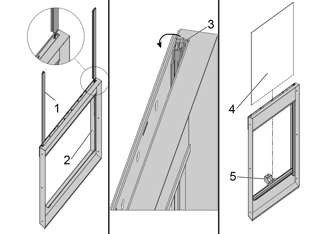

Για μηχανήματα της σειράς DC-Series:
Σύρετε τους δύο οδηγούς παραθύρου [1] στο κάλυμμα περιβλήματος του πλευρικού παραθύρου [2].
Για να ασφαλίσετε τους οδηγούς παραθύρου στη θέση τους, λυγίστε τις γλωττίδες [3] που εξέχουν στο επάνω μέρος του καλύμματος περιβλήματος πάνω από τους οδηγούς παραθύρου για να τους ασφαλίσετε στη θέση τους.
Σύρετε το παράθυρο [4] από πάνω στους οδηγούς [1] και ελέγξτε ότι το παράθυρο ολισθαίνει εύκολα μέσα από τους οδηγούς και μπορεί να ευθυγραμμιστεί με τον βραχίονα ανύψωσης παραθύρου [5] .
Σημαντικό: Μην στερεώσετε τον βραχίονα ανύψωσης [5] στο παράθυρο αυτή τη στιγμή. Αυτό θα γίνει αργότερα στη διαδικασία.

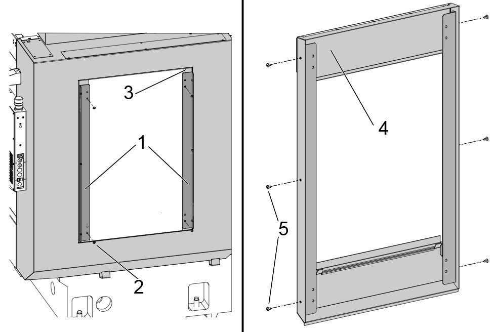

Πάρτε τα πάνελ έδρασης αυτόματου παραθύρου [1] και στερεώστε τα στο περίβλημα DC-1 [3] όπως φαίνεται στην αριστερή εικόνα.
Στερεώστε το πάνελ παραθύρου [4] στα πάνελ έδρασης [1] χρησιμοποιώντας τους 6 συνδετήρες FBHCS [5] που περιλαμβάνονται στο κιτ.
Σημείωση: Η δεξιά εικόνα δείχνει την έδραση του πάνελ παραθύρου από την οπτική γωνία του εσωτερικού του μηχανήματος. Βεβαιωθείτε ότι τα πάνελ έδρασης [1] είναι στραμμένα προς τη σωστή κατεύθυνση.

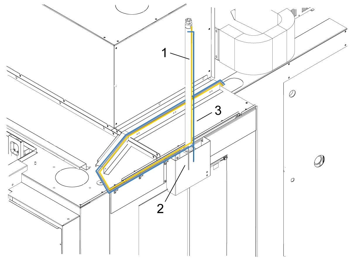

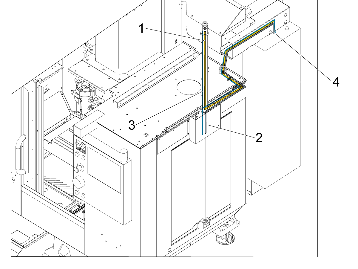

Τοποθετήστε το συγκρότημα σωληνοειδούς [1] στη θύρα πολλαπλής. Συνδέστε τον αντίστοιχο κίτρινο και γκρι εύκαμπτο σωλήνα στο εξάρτημα του σωληνοειδούς.
 Σημείωση: Ανατρέξτε στην αυτοκόλλητη ετικέτα συστήματος λίπανσης αέρα μέσα στο περίβλημα λίπανσης για σωστή τοποθέτηση του σωληνοειδούς.
Το καλώδιο επέκτασης 33-1144 [2] συνδέεται στο P38 στο IOPCB και στον συνδετήρα του σωληνοειδούς.
Το καλώδιο διαχωριστή 33-1169 [3] συνδέεται στο P13 στο IOPCB και στον συνδετήρα του αισθητήρα ανοίγματος και κλεισίματος. Εάν το μηχάνημα είναι εξοπλισμένο με άλλες πρόσθετες επιλογές, αφαιρέστε το καλώδιο από το P13 και συνδέστε το στο σπειροειδές καλώδιο [4].

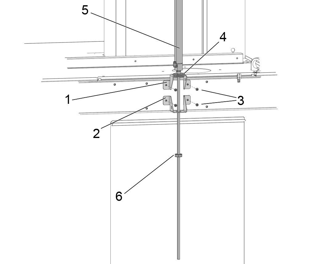

Στερεώστε τους επάνω [1] και κάτω [2] βραχίονες έδρασης κυλίνδρου αέρα χρησιμοποιώντας τα 4 BHCS [3]. Μην στρίβετε αυτούς τους συνδετήρες έως ότου οι βραχίονες ευθυγραμμιστούν με τον κύλινδρο αέρα.
Ευθυγραμμίστε τους ώστε η οπή στα στηρίγματα να είναι ομόκεντρη μεταξύ τους.
Τοποθετήστε τον λαστιχένιο δακτύλιο [4] στον επάνω βραχίονα.
Αφαιρέστε το παξιμάδι [6] από τον κύλινδρο αέρα [5] έτσι ώστε ο κύλινδρος αέρα να μπορεί να εισαχθεί μέσω των βραχιόνων έδρασης.
Περάστε το αιωρούμενο άκρο του κυλίνδρου αέρα μέσα από το παξιμάδι [1] και τον βραχίονα ανύψωσης [3]. Σφίξτε τα 2 κόντρα παξιμάδια [2] και [4] για να ασφαλίσετε τον κύλινδρο αέρα [1] στον βραχίονα ανύψωσης παραθύρου [3].
Σημαντικό: Το παξιμάδι [1] θα πρέπει να αφεθεί χαλαρό σε αυτό το σημείο. Μην σφίξετε το παξιμάδι [1] με τον κύλινδρο πλήρως εκτεταμένο στη θέση «κλειστή θύρα».
Μετακινήστε τον βραχίονα ανύψωσης και τον κύλινδρο στη θέση «ανοικτή θύρα» όπως φαίνεται στην εικόνα. Στη συνέχεια, σφίξτε πλήρως το παξιμάδι [1].
Σημείωση: Για τα μηχανήματα μίνι φρέζας, εγκαταστήστε τον δακτύλιο  [5] στην πρώτη οπή του βραχίονα ανύψωσης και εγκαταστήστε τα κόντρα παξιμάδια στη δεύτερη οπή.
Για άλλα μηχανήματα με μία μόνο οπή στον βραχίονα ανύψωσης, εγκαταστήστε τα κόντρα παξιμάδια εκεί.
Με το παράθυρο στη θέση "πλήρως ανοικτό" (όπου ο βραχίονας ανύψωσης βρίσκεται ακριβώς κάτω από το επάνω μέρος του παραθύρου του περιβλήματος), εγκαταστήστε και ευθυγραμμίστε τον αισθητήρα "πλήρως ανοιχτή θύρα" χρησιμοποιώντας τη μέθοδο ευθυγράμμισης στα βήματα 3 και 4.
Μόλις εγκατασταθεί αυτός ο αισθητήρας, μετακινήστε τον βραχίονα ανύψωσης μέχρι το κάτω μέρος του παραθύρου στην "πλήρως κλειστή" θέση. Εγκαταστήστε και ευθυγραμμίστε τον αισθητήρα «πλήρως κλειστή θύρα» χρησιμοποιώντας τα βήματα 3 και 5 για αναφορά.

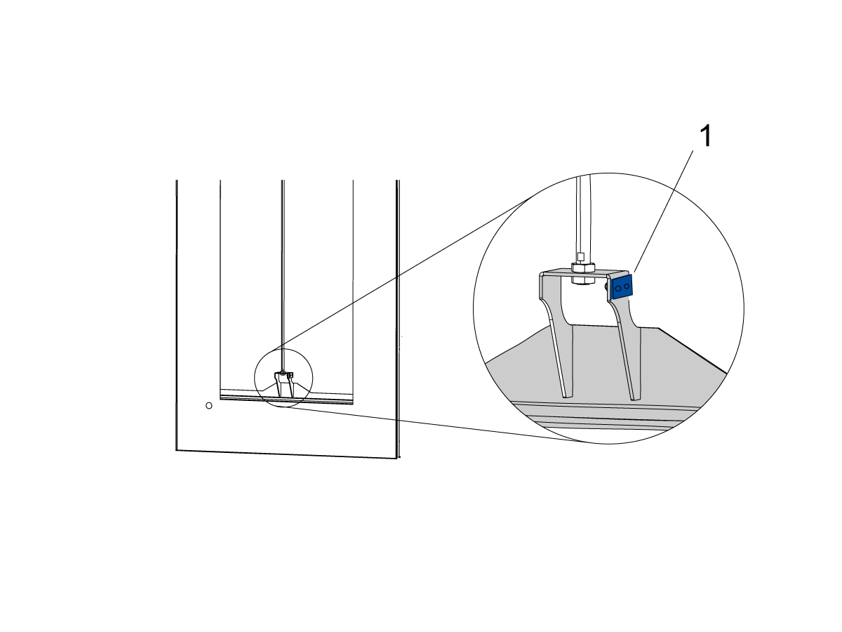

Χρησιμοποιήστε μια σπάτουλα για να αφαιρέσετε το Sikaflex και διαχωρίστε το αρχικό στήριγμα παραθύρου [1] από το παράθυρο [3]. Καθαρίστε το κάτω μέρος του παραθύρου.
Με τον βραχίονα ανύψωσης [2] τοποθετημένο στη θέση "θύρα πλήρως ανοιχτή", τοποθετήστε μια σταγόνα sika flex μέσα στον βραχίονα ανύψωσης για να προσαρτηθεί στο παράθυρο.
Σύρετε το παράθυρο [3] μέσα από το επάνω μέρος του περιβλήματος μέσα στον βραχίονα ανύψωσης [2]. Βεβαιωθείτε ότι το παράθυρο βρίσκεται πλήρως μέσα στον βραχίονα ανύψωσης.
Εάν το παράθυρο δεν βρίσκεται σε οριζόντια θέση στο βραχίονα, ρυθμίστε την ευθυγράμμιση του βραχίονα ανύψωσης ώστε να είναι ομόκεντρος με τους βραχίονες έδρασης κυλίνδρου αέρα που εγκαταστάθηκαν στο βήμα 1.
Μόλις ευθυγραμμιστεί, σφίξτε πλήρως τα BHCS στους βραχίονες έδρασης.
Σημαντικό: Φροντίστε να ρυθμίσετε αυτήν την ευθυγράμμιση μεταξύ του παραθύρου και του βραχίονα ανύψωσης στην ανοικτή θέση.
8
Σημείωση: Αυτό το βήμα προορίζεται για κιτ αυτόματων παραθύρων που χρησιμοποιούν αισθητήρες εγγύτητας.
Εάν χρησιμοποιούνται αισθητήρες εγγύτητας αντί των αισθητήρων σφιγκτήρα, βιδώστε τη επισήμανση απόζευξης [1] στο πλάι του στηρίγματος του παραθύρου.
Προσθέστε ροδέλες μεταξύ του βραχίονα παραθύρου και της σήμανσης απόζευξης για να δημιουργήσετε κενό 1/16" στον αισθητήρα εγγύτητας.
Βεβαιωθείτε ότι η σήμανση απόζευξης και ο αισθητήρας βρίσκονται στην ίδια πλευρά του κυλίνδρου αέρα.

Air Hose and Sensor Cable Routing
Βιδώστε το συγκρότημα καλύμματος περιβλήματος [1] στο περίβλημα του μηχανήματος πάνω από το παράθυρο, ασφαλίζοντας έναν σφιγκτήρα καλωδίου [2] στη γωνία.
 Σημαντικό: Μετακινήστε το σύρμα αισθητήρα και την κόκκινη γραμμή αέρα για να αποφύγετε τυχόν στρεβλώσεις ή τριβή πριν από την τοποθέτηση του καλύμματος του περιβλήματος.
Συνδέστε τους δύο υπόλοιπους σφιγκτήρες καλωδίων [3] στο πλευρικό πλαίσιο του περιβλήματος.
Σημείωση: Ανατρέξτε στην παρακάτω ενότητα για τον τρόπο δρομολόγησης του καλωδίου και των εύκαμπτων σωλήνων αέρα στο ερμάριο CALM.
Σειρά DT/DM:
Δρομολογήστε την κίτρινη γραμμή αέρα [1] και το καλώδιο αισθητήρα [3] στον κύλινδρο.
Δρομολογήστε την γκρι γραμμή αέρα [2] και το καλώδιο αισθητήρα [3] προς τα πάνω στον κύλινδρο έως ότου συναντηθούν όλα τα καλώδια.
Περάστε όλες τις γραμμές αέρα και το καλώδιο αισθητήρα μέσα από κάθε σφιγκτήρα καλωδίου που περιβάλλει την περίμετρο του επάνω καλύμματος περιβλήματος, οδηγώντας τα προς τα κάτω στο ερμάριο CALM [4].
UMC 350:
Περάστε όλες τις γραμμές αέρα και το καλώδιο αισθητήρα μέσα από κάθε σφιγκτήρα καλωδίου που περιβάλλει την περίμετρο του επάνω καλύμματος περιβλήματος, οδηγώντας τα προς τα κάτω στο ερμάριο CALM.
CM-1:
Περάστε όλες τις γραμμές αέρα και το καλώδιο αισθητήρα μέσα από κάθε σφιγκτήρα καλωδίου [4] που περιβάλλει την περίμετρο του επάνω καλύμματος περιβλήματος, οδηγώντας τα προς τα κάτω στο ερμάριο CALM.
DC-1:
Περάστε την γκρι γραμμή αέρα [2] και το καλώδιο αισθητήρα [3] προς τα πάνω στον κύλινδρο μέχρι να συναντηθούν όλες οι γραμμές αέρα και οι εύκαμπτοι σωλήνες.
Περάστε όλες τις γραμμές αέρα και τα καλώδια αισθητήρα μέσω των σφιγκτήρων καλωδίων και μέσω του αγωγού περιβλήματος [4] για να φτάσετε στο ερμάριο CALM.
6
DC-2:
Σημείωση: Χρησιμοποιήστε τους ιμάντες Velcro που περιλαμβάνονται στο κιτ για να διατηρήσετε τους εύκαμπτους σωλήνες και τα καλώδια ενωμένα μεταξύ τους.
Χρησιμοποιήστε τους μαγνήτες σφιγκτήρα καλωδίου και τα δεματικά [4] για να δρομολογήσετε τη δέσμη εύκαμπτου σωλήνα κατά μήκος του εσωτερικού του φορέα καλωδίου [5] στον πίνακα λίπανσης και το ηλεκτρικό ερμάριο.
7
Για μηχανήματα της σειράς Mini φρέζας:
Δρομολογήστε όλες τις γραμμές αέρα και τα καλώδια αισθητήρα μέσω των σφιγκτήρων καλωδίων και μέσω του αγωγού περιβλήματος [4] για να φτάσετε στο ερμάριο CALM όπως φαίνεται στην εικόνα.
 Σημείωση: Βεβαιωθείτε ότι το καλώδιο δεν πλησιάζει το άνοιγμα του παραθύρου. Σε αντίθετη περίπτωση, ενδέχεται να προκληθεί ζημιά στον αισθητήρα. Χρησιμοποιήστε μαγνητικούς σφιγκτήρες καλωδίων στο επάνω μέρος του μηχάνημα, εάν απαιτείται.
