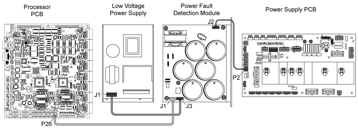

La unidad PFDM se compone de un circuito de alimentación con un banco de condensadores [1] y un circuito de monitor de voltaje [2].
El circuito de monitor de voltaje PFDM envía una señal de baja tensión (0-5 VCC) al Maincon, esta tensión disminuirá en la misma proporción que la tensión entrante. El Maincon o Mocon monitoreará esta tensión y producirá Alarma 937 INPUT LINE POWER FAULT si la tensión cae por debajo de un voltaje establecido en los parámetros de la máquina.
El Maincon o Mocon utiliza la tensión de señal del PFDM y el valor de Parámetros 731 POWER FAULT MAX TIME y 730POWER FAULT THRESHOLD, para determinar si existe una interupción de potencia.

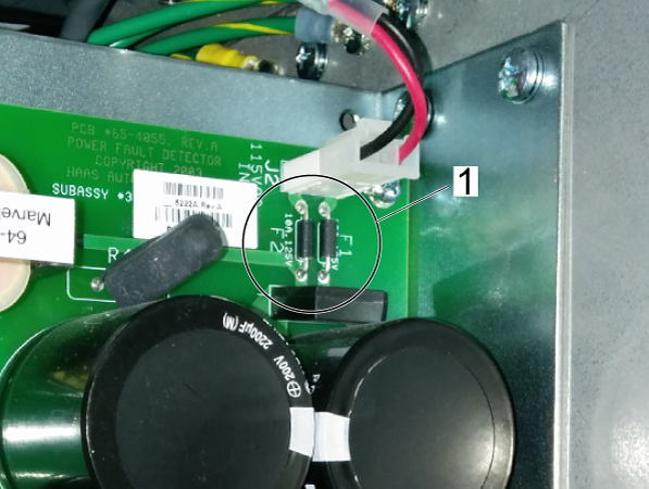

Asegúrese de que no haya fusibles abiertos [1] o daños en los componentes.
Si los fusibles PFDM están abiertos, busque componentes quemados en la fuente de alimentación de baja tensión (LVPS), también busque cortocircuito sin cortocircuito en los cables al PFDM y al LVPS. Si encuentra componentes quemados, sustituya el LVPS y el PFDM.
Disable the PFDM PCB
Acción correctiva:
Establezca los parámetros 730 PWR FAULT THRESHOLD y 731 PWR FAULT MAX TIME a 0.
Apague el disyuntor principal y espere hasta que el rojo de alto voltaje LED está apagado.
Desconecte el cable de señal de falla de alimentación del PFDM al Maincon/Mocon en P26.
Encienda la máquina. Si las alarmas desaparecen, reemplace el PCB PFDM.
