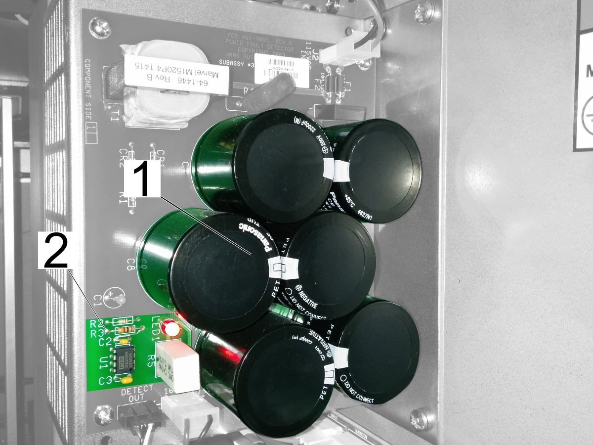

PFDM-enheten består av en forsyningskrets med en kondensatorbank [1] og en spenningsmonitoreringskrets [2].
PFDM-spenningsmonitoreringskretsen sender et lavspenningssignal (0-5 VDC) til Maincon, denne spenningen vil avta i samme mengde som innkommende spenning. Maincon eller Mocon vil overvåke denne spenningen og produsere alarm 937 INNGANGSLINJE STRØMFEIL hvis spenningen faller under en spenningsinnstilt i maskinparametrene.
Maincon eller MOCON bruker signalspenningen fra PFDM og verdien av Parameter 731 POWER FAULT MAX TIME og 730 POWER FAULT THRESHOLD, for å finne ut om det finnes en strømforstyrrelse.

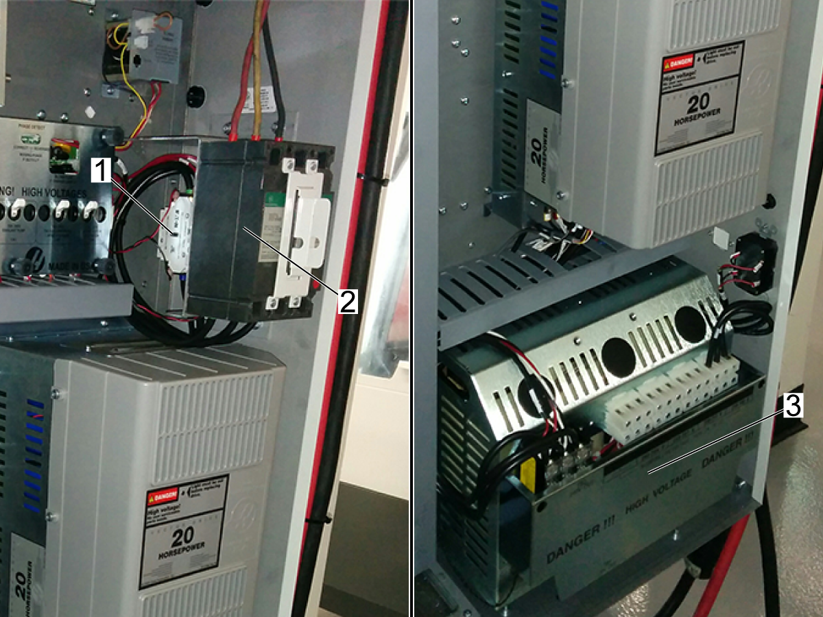

Spenningstilkoblinger
Korrigerende tiltak: Med hovedbryteren avslått.
Kontroller at alle tilkoblingene på hovedkontakten [1], strømbryter [2] og transformatoren [3] er tette og sikre.
PFDM PCB
Kontroller at det ikke er noen åpne sikringer [1] eller skade på komponentene.
Hvis PFDM-sikringene er åpne, ser du etter brente komponenter på den lavspente strømforsyningen (LVPS), også se etter kortslutning i kablene til PFDM og LVPS. Hvis du finner brente komponenter, bytt ut LVPS og PFDM.
