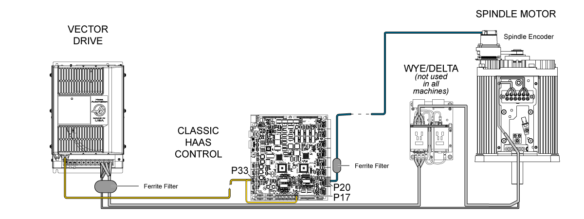

Introducción
Los codificadores se utilizan en las máquinas Haas para dar retroalimentación al control sobre la dirección y la velocidad del husillo. Una máquina Haas alarmará si se pierde alguna de las señales del codificador o no responde a las entradas de la máquina. Si el codificador no está generando una alarma, normalmente no es necesario reemplazarlo. Utilice esta guía para solucionar problemas de los síntomas y alarmas relacionados con el codificador de husillo.
Las máquinas Haas utilizan este tipo de codificadores.
  1. Codificador óptico (shafted)
  2. Codificador magnético (Hubbed, Shafted)
  3. Codificadores sin contacto

Cable principal del procesador/codificador
Acción correctiva
Examine el conector [1] en la PCB Maincon o MOCON. Asegúrese de que no esté dañado.
Examine el cable. Busque signos de daño o rigidez. El conector [4] tiene dos carcasas [2,3] para los pines de cable.
Mida la resistencia en el cable del codificador de la pierna a la pierna, y de la pierna a la tierra. Asegúrese de que cada medición da como resultado una conexión abierta.
Asegúrese de que el cable esté firmemente conectado en ambos extremos. Vuelva a sentar ambas conexiones. Asegúrese de que el cable esté instalado en el conector correcto en la PCB Maincon o MOCON.

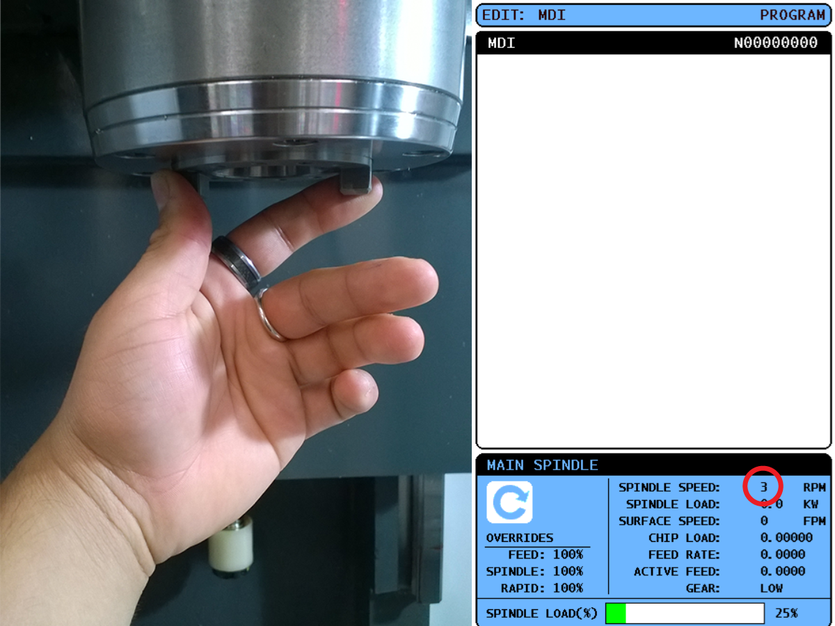

Inspección de señal del codificador
Acción correctiva:
  • Pulse [EMERGENCY STOP]
  • Gire el husillo a mano y compruebe VELOCIDAD DEL HUSILLO para la realimentación de RPM.
  • Asegúrese de que los cables del codificador y del codificador estén conectados correctamente a la PCB Maincon / Mocon.
  • Examine los cables y las conexiones PCB Maincon / Mocon en busca de daños. Reemplace según sea necesario.
