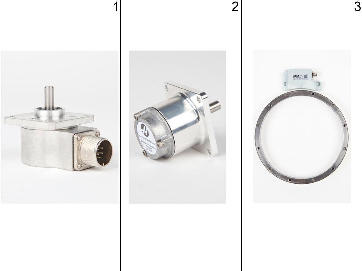

Bei Haas-Maschinen kommen diese Encoder-Typen zum Einsatz.
  1. Optischer Encoder (Welle)
  2. Magnetischer Encoder (Nebe, Welle)
  3. Berührungslose Encoder
