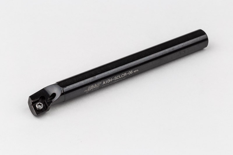

A10H-SCLCR-06, barre d’alésage intérieur avec tige en acier de 10 mm de diamètre intérieur (DI), direction droite, serrage à vis, arrosage à travers l’outil
Référence: 01-0340
A10H-SCLCR-06
Prix : 68.95 ( / unité)
Prix : 1398.95 ( / unité)
Prix : 416.95 ( / unité)
Prix : 55.95 ( / unité)
Prix : 251.95 ( / unité)
Prix : 587.95 ( / unité)
51.97
999.97
297.97
39.97
179.97
419.97
Prix Winner's Circle:
(Enregistrer )
LIVRAISON
  1. Généralités
DOCUMENTATION TECHNIQUE
  • Modèle 3D (ZIP)
Caractéristiques techniques
Type de barre A - Barre en acier + liquide de coupe
Type de serrage S – À visser
Orientation de l’outil Interne
Main de l’outil Droite
Style de plaquette Style C – Rhombique à 80°
[ØD] diamètre d’usinage min 13,0 mm
[ØDMM] diamètre de la tige 10,0 mm
[LH] longueur de tête 16,0 mm
[OAL] longueur totale 100,0 mm
[H] hauteur de la tige 9,5 mm
[S] cote entre le centre et la plaquette 7,0 mm
[°] angle du plomb 95 degrés
[IC] Diamètre de cercle gravé 0,25 po\6,35 mm
[D1] taille du trou de la plaquette 0,11 po \ 2,8 mm
[L10] Longueur arête de coupe 0,254 po\6,45 mm
Figure 1
Poids 0,1 lb\0,1 kg
Pays d’origine Corée du Sud

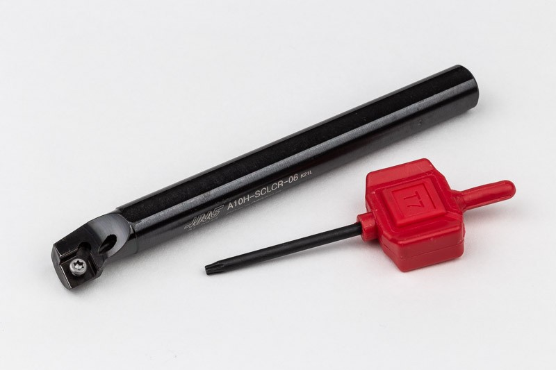

Vis de la plaquette FTKA02565 – Paquet de 5
Référence: 06-0042
RETAIL PRICE:
23.97
Clé Torx T07, TW07P
Référence: 06-0022
RETAIL PRICE:
5.97
