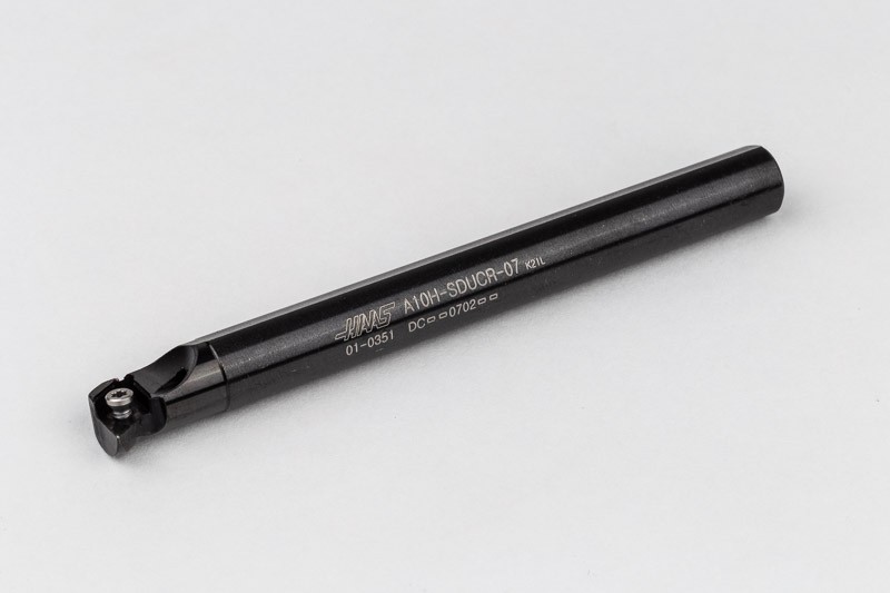

A10H-SDUCR-07, barre d’alésage intérieur avec tige en acier de 10 mm de diamètre intérieur (DI), direction droite, serrage à vis, arrosage à travers l’outil
Référence: 01-0351
A10H-SDUCR-07

Caractéristiques techniques
Type de barre A - Barre en acier + liquide de coupe
Type de serrage S – À visser
Orientation de l’outil Interne
Main de l’outil Droite
Style de plaquette Style D – Rhombique à 55°
[ØD] diamètre d’usinage min 13,0 mm
[ØDMM] diamètre de la tige 10,0 mm
[LH] longueur de tête 16,0 mm
[OAL] longueur totale 100,0 mm
[H] hauteur de la tige 9,5 mm
[S] cote entre le centre et la plaquette 7,0 mm
[°] angle du plomb 93 degrés
[IC] Diamètre de cercle gravé 0,25 po\6,35 mm
[D1] taille du trou de la plaquette 0,11 po \ 2,8 mm
[L10] Longueur arête de coupe 0,305 po\7,75 mm
Figure 1
Poids 0,1 lb\0,1 kg
Pays d’origine Corée du Sud
