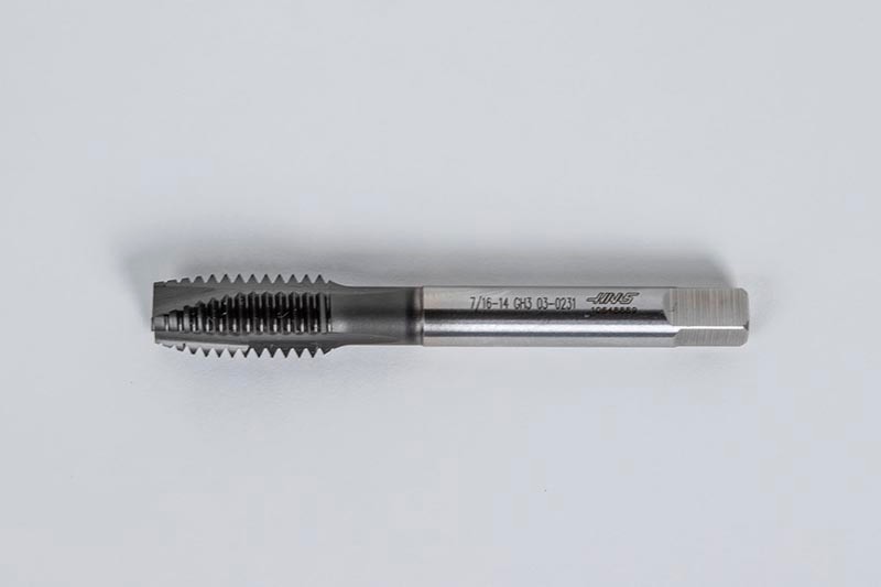

Taraud à pointe en spirale HSS-EX UNC 7/16"-14, tige de 0,323" x longueur de filetage de 0,866", 3 x profondeur, intermédiaire, 3 cannelures, GH3, revêtement Hardslick
Référence: 03-0231
7/16-14 SP PT STAINLESS TAP
Prix : 34.95 ( / unité)
22.97
Prix Winner's Circle:
(Enregistrer )
LIVRAISON
  1. Généralités
Caractéristiques techniques
Série du filetage UNC – Unified National Coarse (pas gros ou pas normal)
Taille du filetage 7/16"-14
Matériau de la pièce à usiner principale M – Acier inoxydable, P – Acier
Matériau de la pièce à usiner secondaire N - Aluminium
Type du taraud Spirale (pointe)
Type de chanfrein Fiche
Type de tige Perpendiculaire
Matériau HSS-E
Revêtement Hardslick
[TPI] filetages par pouce 14 tpi
Diamètre du foret à taraud 0,37 po
[ØDC] diamètre de coupe 0,4375 po
[ØDMM] diamètre de la tige 0,323 po
[L2] longueur du chanfrein 4P - 5P
[L1] longueur du filetage 0,866 po
[LU] Longueur utile 1,437 po
[OAL] longueur totale 3,158 po
[SS] Taille du carré 0,242 po
[NOF] Nombre de cannelures 3
[FHA°] Angle d’hélice 0
Longueur/diamètre 3 X PROFONDEUR
Limite du pas GH3
Poids 0,1 lb\0,1 kg
Pays d’origine Corée du Sud
