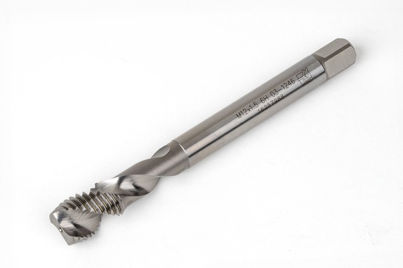

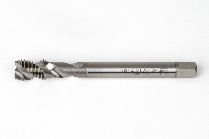

Caractéristiques techniques
Série du filetage MF – Métrique pas standard
Taille du filetage M12x1,5
Matériau de la pièce à usiner principale N - Aluminium
Matériau de la pièce à usiner secondaire P - Acier
Type du taraud Cannelure en spirale
Type de chanfrein À fond modifié
Type de tige Perpendiculaire
Matériau HSS-E
Revêtement Sans revêtement
[TP] pas de filetage 1,5 mm
Diamètre du foret à taraud 10,5 mm
[ØDC] diamètre de coupe 12,0 mm
[ØDMM] diamètre de la tige 9,0 mm
[L2] longueur du chanfrein 2P - 3P
[L1] longueur du filetage 15,0 mm
[LU] Longueur utile 40,0 mm
[OAL] longueur totale 100,0 mm
[SS] Taille du carré 7,0 mm
[NOF] Nombre de cannelures 2
[FHA°] Angle d’hélice 45
Longueur/diamètre 2,5 X PROFONDEUR
Limite du pas 6H
Poids 0,1 lb\0,1 kg
Pays d’origine Corée du Sud
