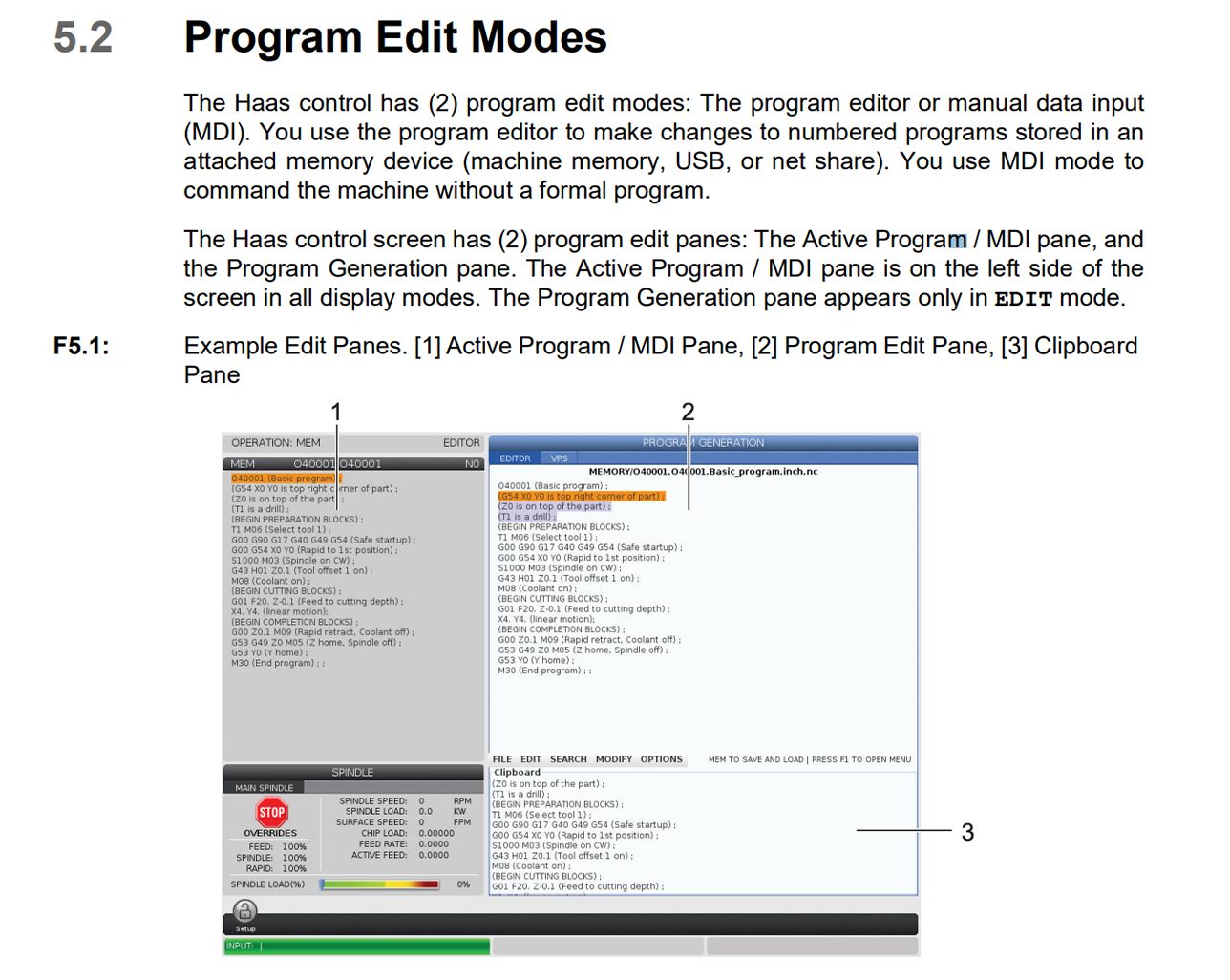

Manuel des opérateurs de tour
Le manuel des opérateurs de tour Haas renferme une section dédiée à la programmation ; il s’agit d’une précieuse ressource pour les étudiants, apprentis, enseignants et opérateurs, quels qu’ils soient. Outre les principes de base de la programmation d’une machine, vous trouverez des informations sur la modification de programmes, la compensation du rayon de nez d’outil, les cycles fixes, les sous-programmes et même les techniques de programmation avancées pour l’usinage sur l’axe Y. Vous trouverez aussi la liste complète des codes G et M, accompagnée de leur description exhaustive et d’exemples de programmation.
Manuel d’utilisation d’un tour en PDF
Manuel de l’opérateur de fraiseuse - Programmation
Le manuel de l’opérateur de fraiseuse Haas renferme une section dédiée à la programmation ; il s’agit d’une précieuse ressource pour les étudiants, apprentis, enseignants et opérateurs, quels qu’ils soient. Outre les principes de base de la programmation, vous y trouverez des informations sur la modification de programmes, les décalages d’origine, les cycles fixes, les sous-programmes et bien plus encore. Vous trouverez aussi la liste complète des codes G et M, accompagnée de leur description exhaustive et d’exemples de programmation.
Manuel d’utilisation d’une fraiseuse en PDF

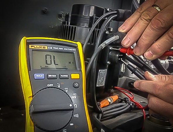

Guides de dépannage
EN SAVOIR PLUS
MANUELS
EN SAVOIR PLUS
Procédures détaillées
EN SAVOIR PLUS
