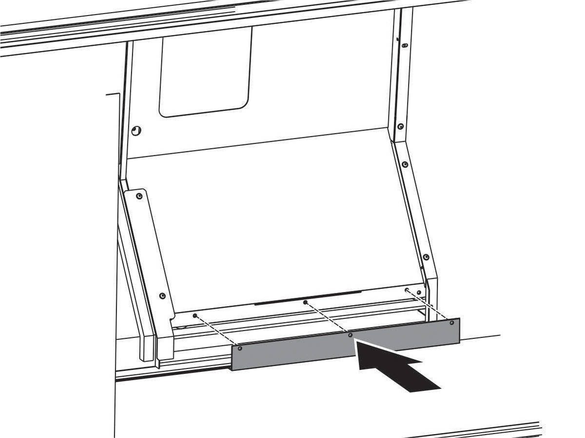

Retirez le couvercle du rouleau inférieur de l'intérieur de la porte.
Retirez l'essuie-glace supérieur pour la porte.

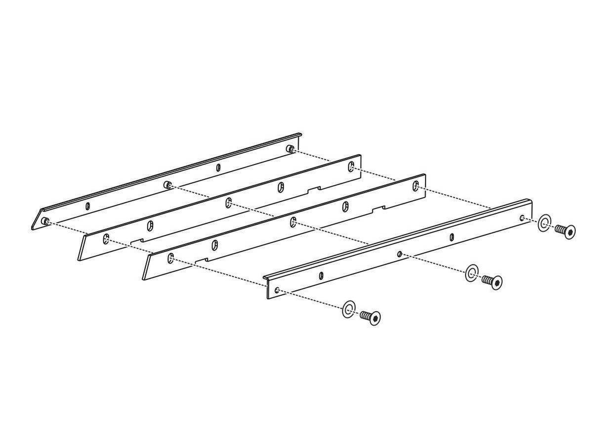

Porte de l'opérateur - Vis - Remplacement
Enlever le (24) button head cap (BHCS) du tube de réduction de porte.
Retirez les tubes de réduction supérieur et inférieur de porte.
Nettoyez la porte. Assurez-vous d'enlever toutes les traces de l'étanchéité précédente.
Appliquer le scellant sur chacune des surfaces de montage du tube de réduction de porte.
Installez les panneaux de tube de réduction de porte supérieure et inférieure.
6
Attachez les panneaux avec (24) vis FHPS, inclus dans le kit d'essuie-glace.

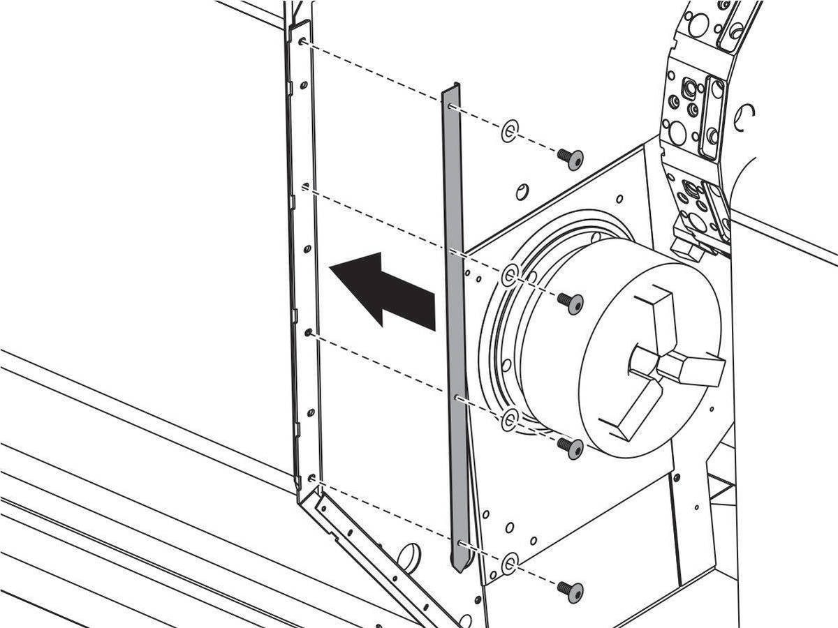

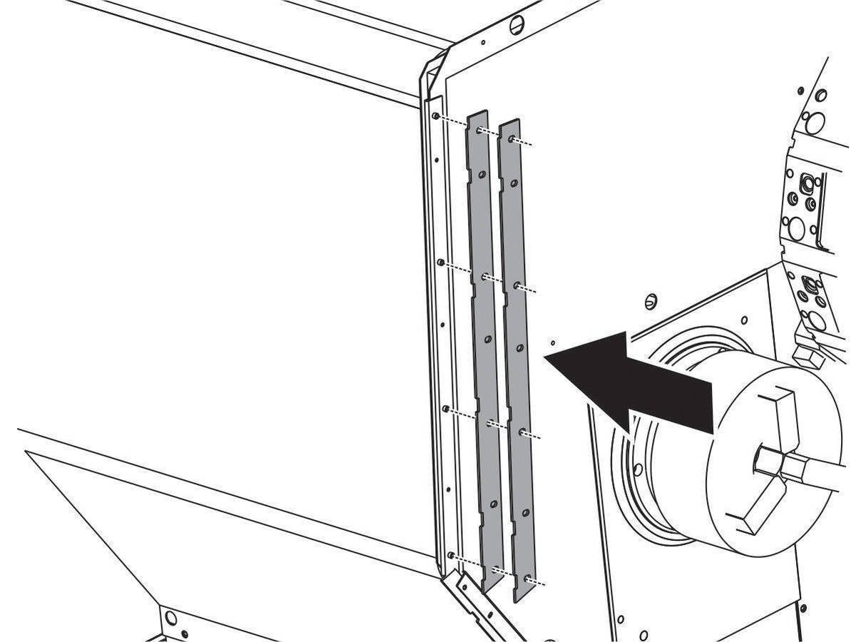

Porte de l'opérateur - Wiper - Installation
Faites glisser la barre de base de l'essuie-glace sur le bord de la cloison. Fixez avec des vis à tête cylindrique 8-32x3/8" (SHCS). ST-30Y illustré

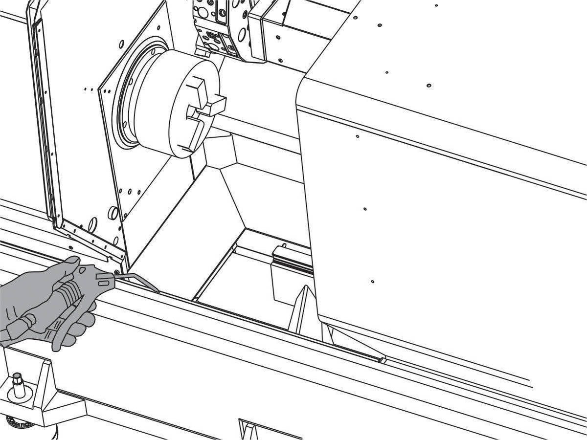

Assembler l'essuie-glace de la porte inférieure à l'aide (3) 10-32x3/8" le bouchon de tête de bouton visse BHCS et #10 douchettes.
Installer l'assemblage de l'essuie-glace de la porte inférieure sur le bord de la cloison à l'aide (2) 8-32x5/8" SHCS et #8 douchettes.

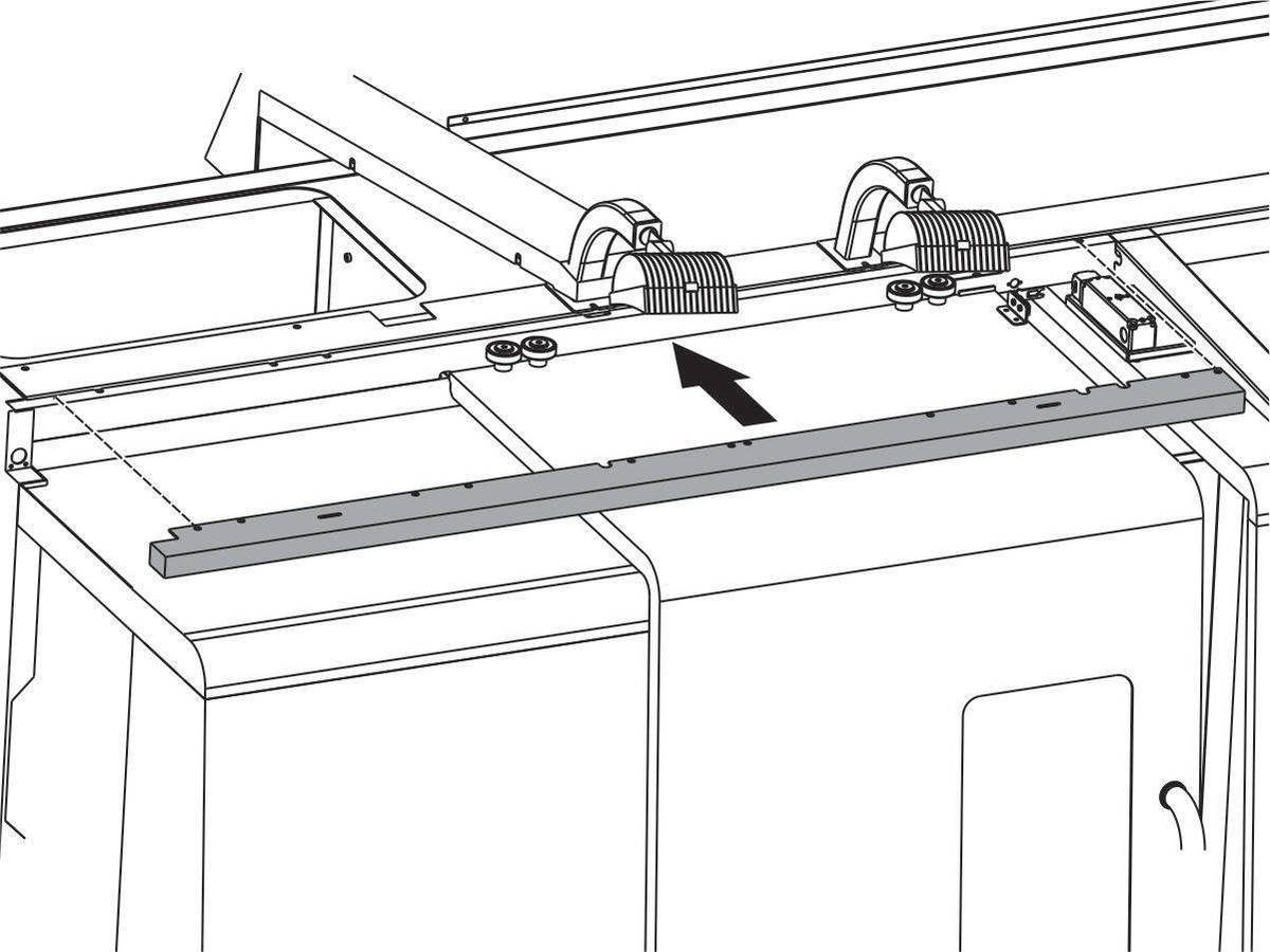

Installez les (2) essuie-glaces supérieurs au-dessus des Pemnuts dans la base de l'essuie-glace (ST-20 indiqué).
Installez la retenue supérieure de l'essuie-glace et fixez-la avec 10-32x3/8" BHCS et #10 douchettes (ST-20 montré).

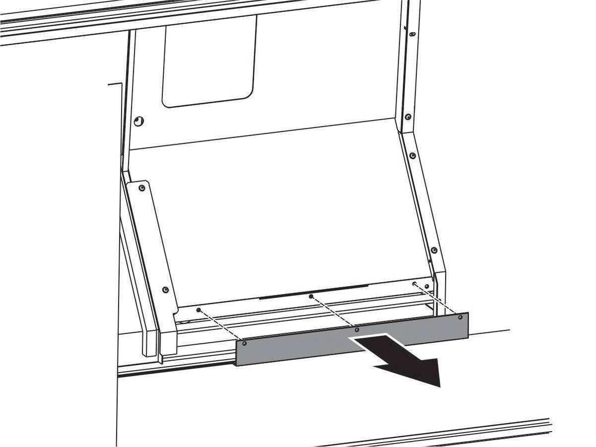

Installez l'assemblage pour l'essuie-glace intérieur.
Installez le couvercle du rouleau inférieur à l'intérieur de la porte.
